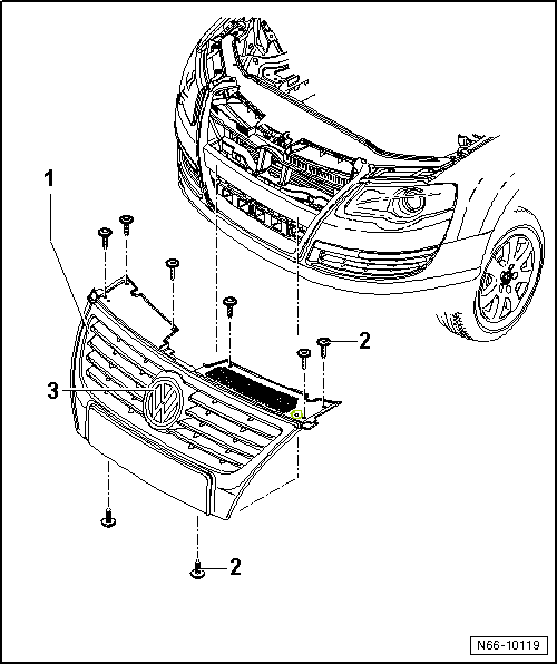

Beitrag26-01-2007, 15:28    Titel: welches VW Zeichen Passat 3C Highline Zitieren
So, wie versprochen die Bilder für den Ausbau des Grills und auch Emblems.
Welche größe der Torx hat, steht leider nicht dabei.
http://team-dezent.fimanist.com/Grill3C.bmp
http://team-dezent.fimanist.com/Emblem3C.bmp
LG und ein schönes Wochenende
Maxx

Beitrag27-01-2007, 13:26    Titel: welches VW Zeichen Passat 3C Highline Zitieren
So, war beim Haendler.
Was halten die 2 Schrauben, die man nicht losdrehen darf/soll (?) , die ich gruen umrandet hab ?
Ansonsten sind es alles T25 - unten die sind von schraeg-unten-vorne zu erreichen.

Beitrag27-01-2007, 14:13    Titel: welches VW Zeichen Passat 3C Highline Zitieren
Evtl. der Abstandswarner ?
Oder gar der Träger der Fahrzeugdaten ?

Beitrag27-01-2007, 16:27    Titel: welches VW Zeichen Passat 3C Highline Zitieren
NE
Schraube Nr 7 und 8 hat auch der Trendline billisch Reimport im Showroom (FIN mit nem P drin , also nicht in Emden gebaut).

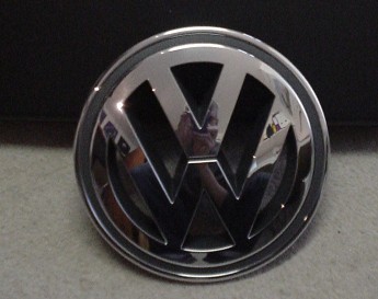

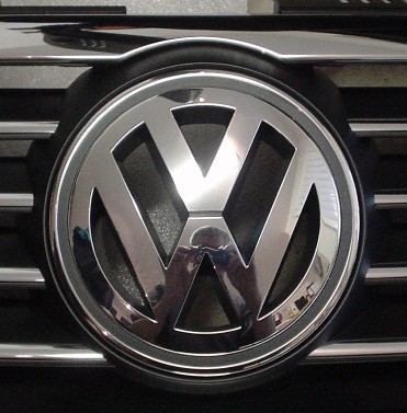

Beitrag01-02-2007, 17:57    Titel: welches VW Zeichen Passat 3C Highline Zitieren
So,
Der 3C Highline hat das VW Zeichen: 1K5 853 600
Anbei ein Bild, wie es lose aussieht (der aeussere Chromring ist fester Bestandteil des Zeichens)
