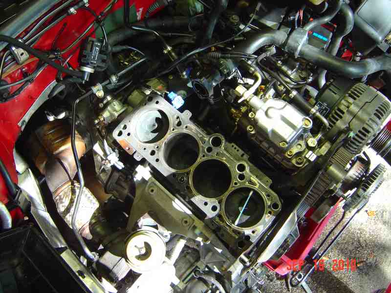

Soeben auf meinen Ohrstäbchen-Fotos nachgesehen und die Hülse ist genau da, wo beschrieben (siehe Foto unten).
Anzugsvorschrift AFN mit 40Nm, 60Nm, 2x 90° ist korrekt.
Das mit den "...60Nm, -90°, 60Nm..." kenne ich so nur von den Weichstoffdichtungen der (T)D's, welche es beim AFN so nicht gibt. Darum wundert mich sowas seitens des ZKD-Herstellers.
Würde Dir auch tunlichst die werksmäßige Anzugsreihenfolge u. -werte raten.
Viele Grüße aus München!
 Paßhülse mittig im Block des AFN
