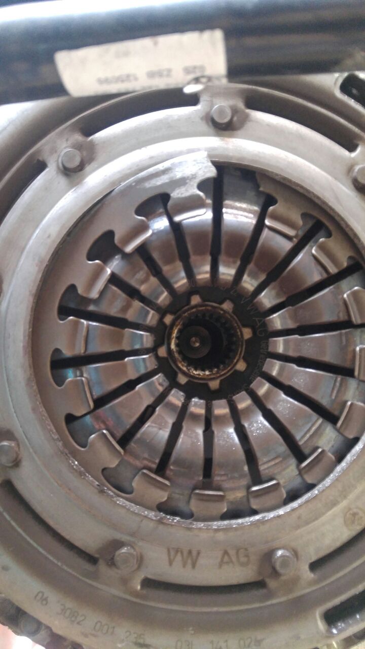

Seit gestern hatte ich sehr merkwürdige Geräusche die ich erst gar nicht wahrgenommen habe.
Erst mein Bruder wies mich darauf hin wo ich bei ihm geparkt habe und er stand neben meinem Golf Variant 2,0 TDI Bj 2013. Er hat allerdings schon 285TKM auf der Uhr.
Und da mir das Geräusch nicht gefiel, habe ich heute das Getriebe ausgebaut. Und siehe da, es war wie das Geräusch schon angedeutet hat, eine Feder von der Druckplatte gebrochen.

Hi!
Danke für das Bild,
geplatzte Kupplungsautomaten hab ich zwar schon einige gesehen, aber nicht so, dass da was rausspringt. Und üblicherweise hat da dann auch unter hoher Last die Kupplung gerutscht.
Bei meinem Golf war mal nach 15 Jahren, und ähnlichen km-Stand die massive Druckplatte gebrochen.
Ist halt so, wenn die vorgesehene Lebensdauer weit überschritten wird, dass man da manchmal Pech hat, und seltsame Defekte hat.
Ist da noch mehr beschädigt?
Irgendwo hat das Teil ja geschliffen.

Hallo, es hat am Getriebe geschliffen aber es ist noch okay denke nicht das da noch was kommt. Weil ich ja gleich das Getriebe ausgebaut habe. Kann ja noch ein Bild vom Getriebe heute machen.
Wenn die Teile heute alle ankommen dann werde ich ihn wieder zusammen bauen. Habe gleich alles neu bestellt mit ZMS macht ja Sinn bei den KM. Ich hoffe mal, dass es erst mal das einzige Problem ist was er mir bereitet. Und immer dann wenn man es nicht gebrauchen kann. Bin eigentlich grade dabei mich von meiner Krebstherapie wieder zu erholen aber so ist das im Leben. Aber alles wird gut.
