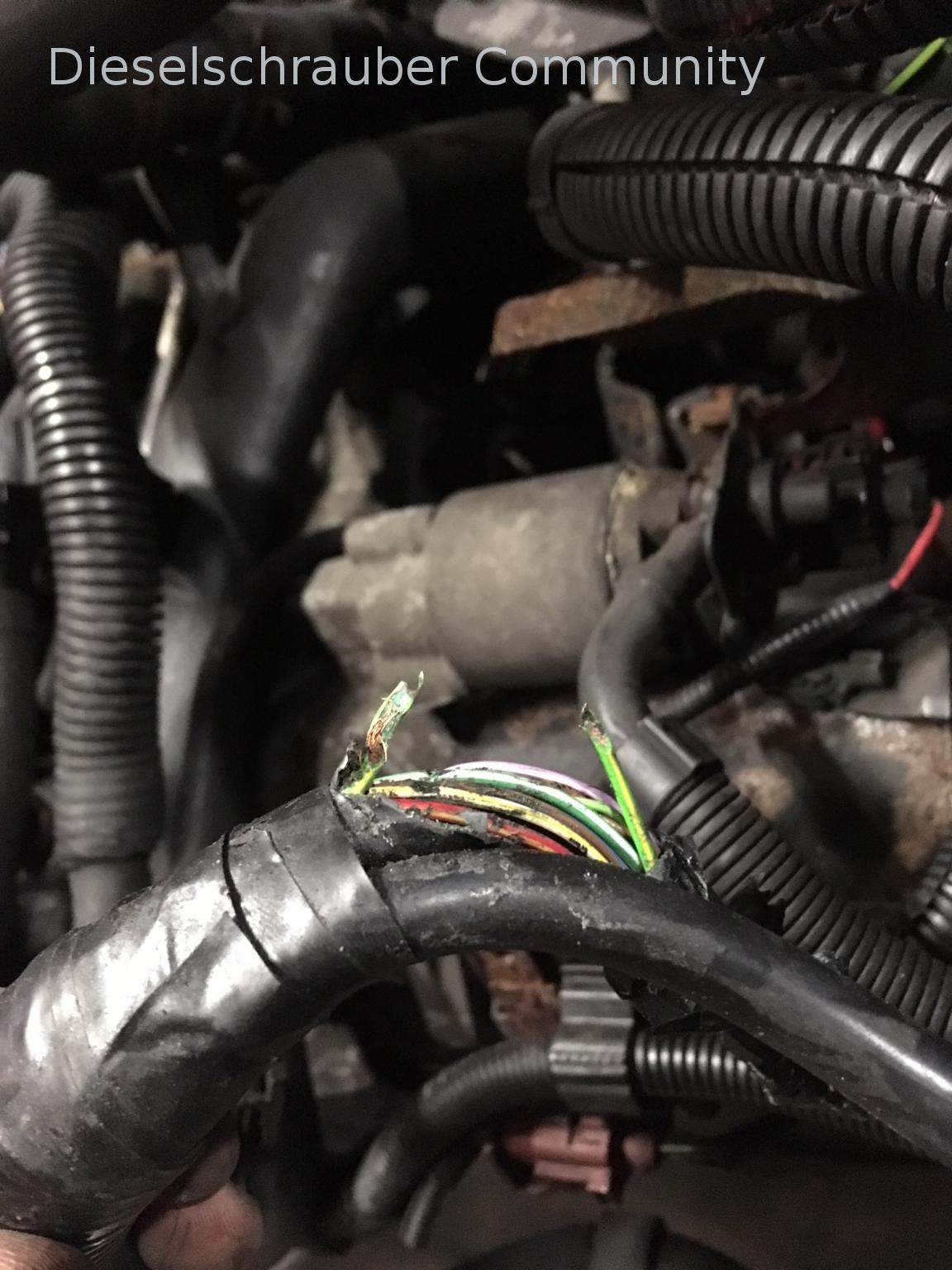

Hallo Jungs,
habe den Fehler gefunden.
weiteres siehe Bild
Danke für eure Bemühungen der nächtse Fehler kommt bestimmt icon_smile_thumb_up.gif
Grüße Julian
