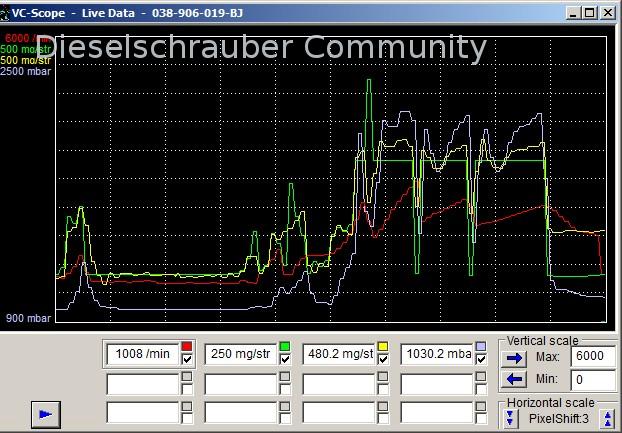

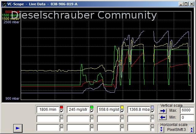

Um LMM Werte im Betrieb zu haben habe ich mit beiden Autos eine annähernd gleiche Probefahrt gemacht: Beschleunigen aus dem Stand und loggen von Drehzahl, LM soll, LM ist und Ladedruck. Die Lücke in dem einen Diagramm hat mein Mitfahrer verursacht, sorry.

 Passat (MSG -A)
 Dateigröße:  86.28 KB
 Angeschaut:  519 mal
 Vergleichsfahrzeug (MSG -BJ)
 Dateigröße:  86.67 KB
 Angeschaut:  402 mal
