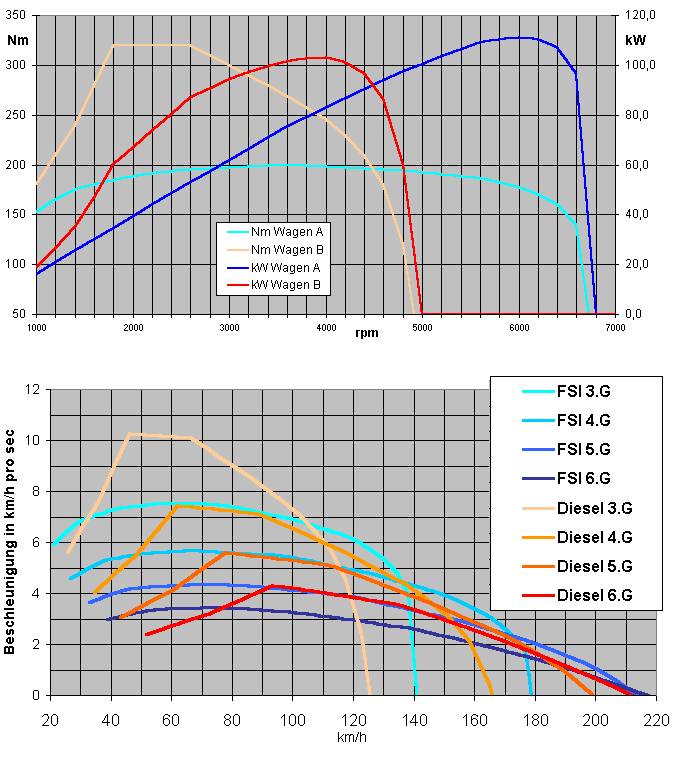

ulf Profi-Schrauber
13-01-2005, 20:28 Titel: FSI durchzugskräftiger als TDI? |
Zitieren |
So, ich habe nochmal das Fahrschaubild bemüht.
Eingaben sind die oben geposteten Getriebedaten, Reifengröße jeweils 195 / 65 R 15, das Minimalgewicht plus 75 kg Fahrer und die angenommen Motorkurven aus dem oberen Diagramm des Anhangs.
Die Luftwiderstandskraft hab ich zwar vom Polo 9N übernommen, aber schon da war sie eher geraten als exakt ermittelt.
Und hier gehts schließlich nur um den Durchzug im Bereich um 100 km/h, wo der Luftwiderstand eh noch "keine" Rolle spielt.
Die Simulation zeigt die bekannte heile TDI-Welt des überlegenen Durchzugs, d.h. der TDI hält noch mit, wenn der FSI 1 Gang niedriger beschleunigt.
Testbezogen hängt der TDI gegenüber dem FSI nur im 6. Gang zwischen 60 und 75 km/h durch.
-> Über die Ursachen der Testwerte darf also gerätselt werden . . . vielleicht hat joegolf ja mit dem dynamisch grausam lahmen Drehmomentanstieg recht?
Bitte entschuldigt das unscharfe Bild, aber dafür ist es nur 100 KB groß. Hoffentlich können alle erkennen, was gemeint ist . . .
