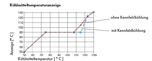

Als ich mal den Polo-Wassergeber durch ein Poti ersetzt habe, konnte ich eindeutig feststellen, daß die Realtion Temperatur - Anzeige "statisch schief" ist.
Bei ~ 50° hebt die Nadel vom Anschlag ab (da stimmt die Anzeige noch), ab ca. 60 beginnt sie immer mehr vorzugehen, bis sie schon bei real 75° den 90er Strich erreicht.
Dort bleibt sie wie festgenagelt und rührt sich erst bei 110° real weiter nach oben - und zwar mit weiter steigender Realtemperatur wieder sehr eilig, um bei 120° real nur noch ca. 2° nachzuhinken. Darüber stimmt die Anzeige recht gut bis zum Anschlag bei 130°.
Dreht man hastig am Poti rum, dann läuft die Nadel in ca 3(?) sec. über die ganze Skala, d.h. ausgesprochen lahmgedämpft ist sie sicher nicht.

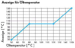

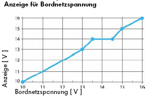

Im SSP zum T5 habe ich die Kennlinie der dort verbauten Anzeige gesehn.
Sie deckt sich mit dem, was Ulf beschrieben hat.
Also sollte man die Plateau-funktion mit 2 inversen Funktionen auf den linearen Teilintervallen und einem Sprung ueber das Plateau kompensieren koennen.

Rudi
Beitrag28-04-2005, 8:28    Titel: "Anzeigefehler" der Kühlwassertemperaturanzeige be Zitieren
Hi Martin,
vielen Dank für die Bilder - das T5 SSP kenne ich noch garnicht icon_wink.gif
Oder einfach eine Tabelle mit den Steuerwerten des DAC machen und die Geberwerte
(bzw. das was hinter dem ADC daraus geworden ist) als Index benutzten
(kostet zwar etwas Speicher, funzt aber prima icon_mrgreen.gif ).
lg Rudi

Beitrag28-04-2005, 9:44    Titel: "Anzeigefehler" der Kühlwassertemperaturanzeige be Zitieren
wenn ich mir die Kurven so anschaue, muesste man aus der Geberkennlinie und daraus doch eigentlich auch was recht einfaches analoges zusammenbauen koennen, das dann schlicht und einfach zwischen Geber und dessen Verkablung geschaltet wird.
Zumindest in den Autos, die einen Geber fuer das KI und einen fuer das MSG haben, sollte das keine weiteren boesen Auswirkungen haben.
