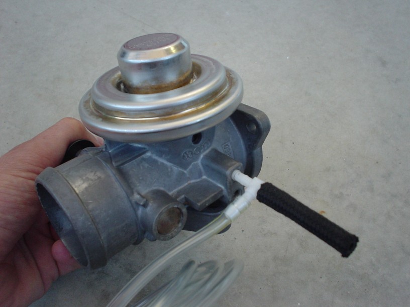

Bei den aeltern 028er TDIs (1Z, AHU, AFN, ALE) kann man einfach durch ein T-Stueck in der Druckleitung zum MotorSTG den Ladedruck fuer eine Ladedruckanzeige (LDA) anzapfen.
Bei den 038er TDIs ab Golf 4 geht das nicht mehr, da diese den Sensor extern, auf dem LLK verbaut haben. Diese Motoren haben aber auch (bis auf die allerersten 90 PS AGR) auch eine Abstellklappe. Das Gehauese der Klappe ist unversell fuer Quer- und Laengsmotoren, also links- und rechts-ansaugend. Daher sind die Gewinde fuer die Unterdruckdose der Abstellklappe auf beiden Seiten vorhanden (aber logischerweise nur auf einer besetzt).
In diese Gewinde passt ein standard Schlauchverbinder, der einfach einzudrehen ist.
Man muss jetzt nur noch mit einem duenneren Bohrer die Stirnflaeche der Gewindebohrung durchbohren, damit auch Druck an den Verbinder kommt.
Will man irgendwann keine LDA mehr, dreht man einfach ne Schraube ins Gewinde.
Mangels 038er TDI (der Leon ist unterwegs) hab ichs nicht getestet, aber ein Test mit ner 50 ml Spritze hat nur minimalste (im Vergleich zum Volumenstrom des Motors vollkommen irrelevanten) Undichtigkeiten gezeigt. Wenn man den Verbinder einklebt, wird er vollkommen dicht sein.

Beitrag18-07-2006, 9:04    Titel: Ladedruck bei 038er TDIs abgreifen Zitieren
Warum so kompliziert? Von Festo Drucklufttechnik gibts ein Anschlußstück, das für Geber bei Druckluftlogik gedacht ist. Ist ein Übergang von M5 auf 3mm Schlauch (3,2mm LÖL passt auch), und kostet ein paar Cent.
Wenn du willst kann ich dir auch eines schicken, passt in einen Brief.....
Einfach Ansaugbrücke anbohren, M5 Gewinde schneiden, Stück eindrehen (passende Teflondichtung gibts auch dazu) und schlauch anschließen.
Wird der Anschluß nicht mehr gebraucht, einfach eine M5 Schraube eindrehen;

Beitrag18-07-2006, 9:40    Titel: Ladedruck bei 038er TDIs abgreifen Zitieren
Nebelwerfer_TDI hat folgendes geschrieben:
Einfach Ansaugbrücke anbohren, M5 Gewinde schneiden . . .
Das ist doch der Trick beim Benutzen der unbelegten M5-Gewindesacklöcher an der AGR-Einheit: man braucht kein Gewinde zu schneiden icon_wink.gif
@martin
Für den reingedrehten Schlauchverbinder würde ich meine Hand nicht ins Feuer legen:
Wenn der warme Motor kurz abgestellt wird, kriecht die Hitze in die AGR-Einheit, der Verbinder wird weich - und kann beim nächsten Motorlauf bzw. LD-Aufbau aus dem Gewinde geschüttelt bzw. geblasen werden.

Beitrag18-07-2006, 13:40    Titel: Ladedruck bei 038er TDIs abgreifen Zitieren
Du meinst sowas:
Ja, so ähnlich. Der von dir abgebildete Anschluß hat noch zusätzlich eine Überwurfmutter, was aber den Nachteil mit sich bringt, dass ein Gummischlauch a la Leckölleitung nicht so gut passt.
Die Anschlußstücke die ich meinte sehen vom Gewinde und vom Sechskant genauso aus, allerdings ist hinten ein längerer, offener Schlauchnippel dran.
Wobei ein LÖL Schlauch mit einer mini- Schlauchschelle (es gibt sogar Rundziehende im Autozubehör - nämlich für die Scheibenwaschanlage) gesichert werden sollte (wenn schon, dann ordentlich).
Aha - man müßte sie also nur 'fertigbohren'?! Das wär dann ja optimal icon_smile.gif
Beitrag18-07-2006, 13:43    Titel: Ladedruck bei 038er TDIs abgreifen Zitieren
Aha - man müßte sie also nur "fertigbohren"?! Das wär dann ja optimal
So war mein Plan, hab mich wohl nur nicht verstaendlich ausgedrueckt icon_confused.gif .

Beitrag18-07-2006, 13:56    Titel: Ladedruck bei 038er TDIs abgreifen Zitieren
Mein Fehler - hab anscheinend nicht sorgfältig genug gelesen.
Würde an deiner Stelle aber unbedingt zu einem 'edlen' Festo Anschluß greifen, da der Schlauchverbinder sicher nicht lange hält.

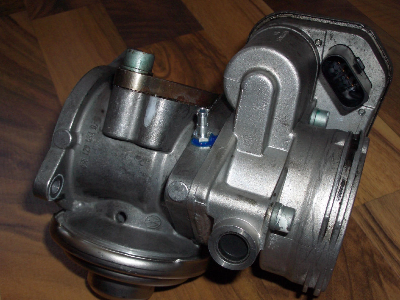

Beitrag22-11-2006, 18:40    Titel: Ladedruck bei 038er TDIs abgreifen Zitieren
@ nebelwerfer
mein euro 4 blt hat an der agr einheit nicht solche sacklöcher. könnte ich auch direkt die ansaugbrücke anbohren und dort ein m5 gewinde reinschneiden oder macht das probleme wegen dem aluguß.?
woher bekomme ich dann den von dir genannten nippel.?
grüße
Stef@n
Beitrag23-11-2006, 12:22    Titel: Ladedruck bei 038er TDIs abgreifen Zitieren
bei meinem blt greife ich den ladedruck an der agr-einheit ab. die agr-einheit ist zweigeteilt und ich habe den flansch in der mitte durchgebohrt und ein m5 gewinde geschnitten. dort wird dann eine schlauchtülle verschraubt und der schlauch zur ladedruckanzeige befestigt.

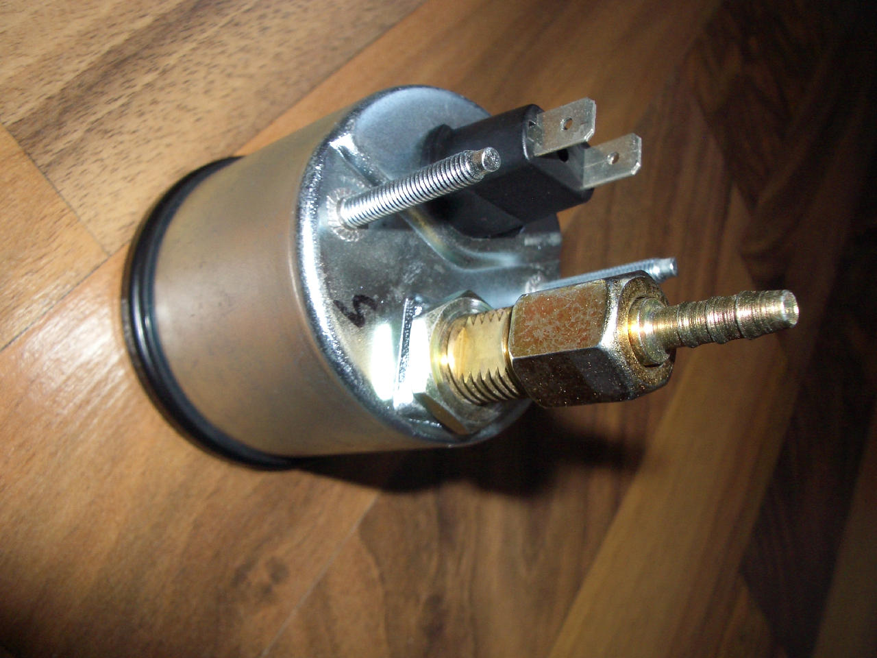

für den schlauchanschluß rückseitig der ladedruckanzeige habe ich mir eine überwurfmutter m12x1.5 mit passender schlauchtülle besorgt. passt allerbestens und gibt es zum minimalpreis bei firmen die hydraulikservice anbieten oder schläuche pressen usw.
