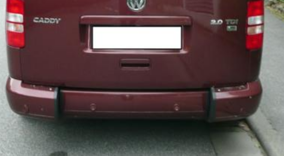

Ich verstehe das Problem nicht so richtig. Mach doch mal bitte Fotos vom Umbau. Und die versetzten US-Sensoren wurden wieder wohin zurückgebaut? Und wann wurde/wird was als Abstand angezeigt?

So sieht das beispielsweise aus:
 Einbauort PDC Sensoren VW Caddy
