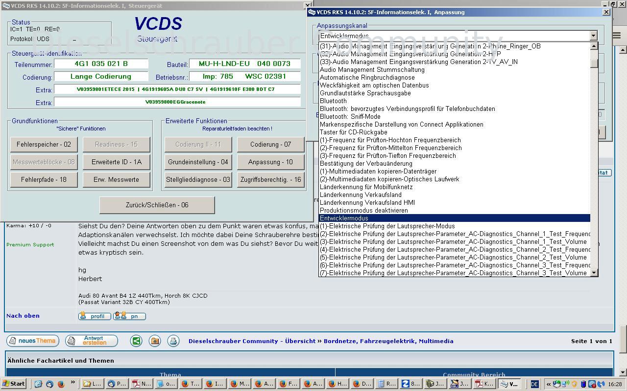

Wähle ich "Lange Codierung" im VCDS erscheint die Fehlermeldung "Steuergerät nicht bekannt" und unter "Anpassung" finde ich nicht die mir bekannten Kanäle 1 bis x sondern über 100 Einträge, die mit sich wiederholenden Ziffern nummeriert sind (mal 1 bis 5, dann 1 bis 10 usw.)

Siehst Du den? Deine Antworten oben zu dem Punkt waren etwas konfus, man könnte auch meinen, daß Du die Werteauswahl zu einzelnen Einträgen mit Adaptionskanälen verwechselst. Ich möchte dabei Deine Schrauberehre bestimmt nicht in Frage stellen.
Vielleicht machst Du einen Screenshot von dem was Du siehst? Bevor Du weitermachst und das STG ins Nirwana schießt. Die Beschreibungen anderer Webseiten können etwas kryptisch sein.

Danke für deine Antwort und keine Angst, Du stellst meine Schrauberehre nicht in Frage, bin halt kein Profi und wenn das, was ich lese nicht mit dem übereinstimmt, was ich am Fahrzeug sehe, frage ich. Und solange ich nicht genau weis, was ich tue, schraube ich an keinem Steuergerät herum.
Ich habe hier den gewünschten Screenshot angehängt und der Eintrag "Entwicklermodus" ist die Nummer 50 in dem mehrere hundert Einträge langen Pulldownmenü. Dort kannst Du sehen was ich in meinem ersten Posting meinte, es sind keine durchnummerierten Anpassungskanäle mehr vorhanden.
Jörg
