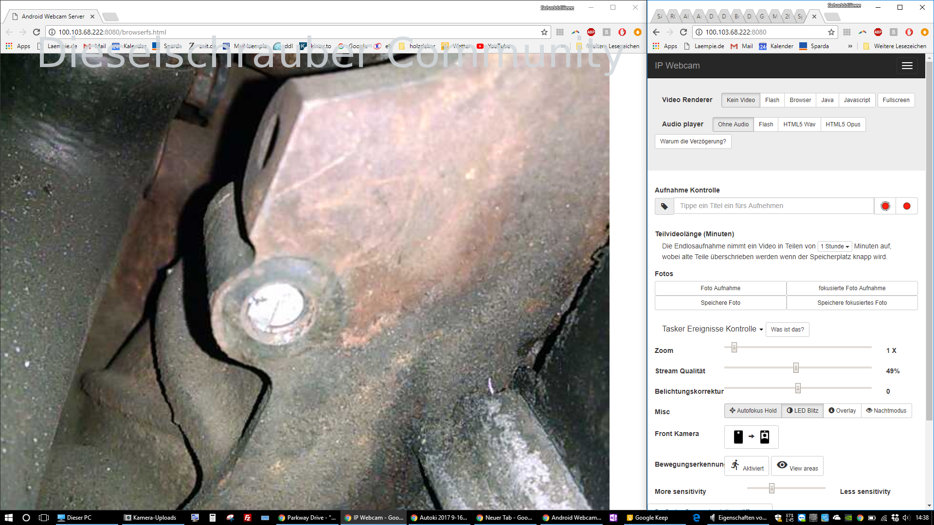

Nachdem der Motorhalter am Block (1.9er ALH) abgebrochen ist, bin ich gerade dabei Diesen zu ersetzen.
Teilenummer 038199207H
Ein BlockRepairkit von Dieselgeek ist bereits bei mir eingetroffen mit verlängerter Schraube. Könnte mir hier jemand entsprechende Drehmomente heraussuchen? Bisher habe ich nur die 100Nm vom Motorlager ausfindig machen können.
Der Halter ist mit 3 Schrauben befestigt, zwei unterschiedliche Typen. Eine der Schrauben wird ersetzt und mit etwa 3cm Gehäusetiefe in ein Alugewinde eingeschraubt. Eventuell kann man hier das Drehmoment grob abschätzen?
Besten Dank

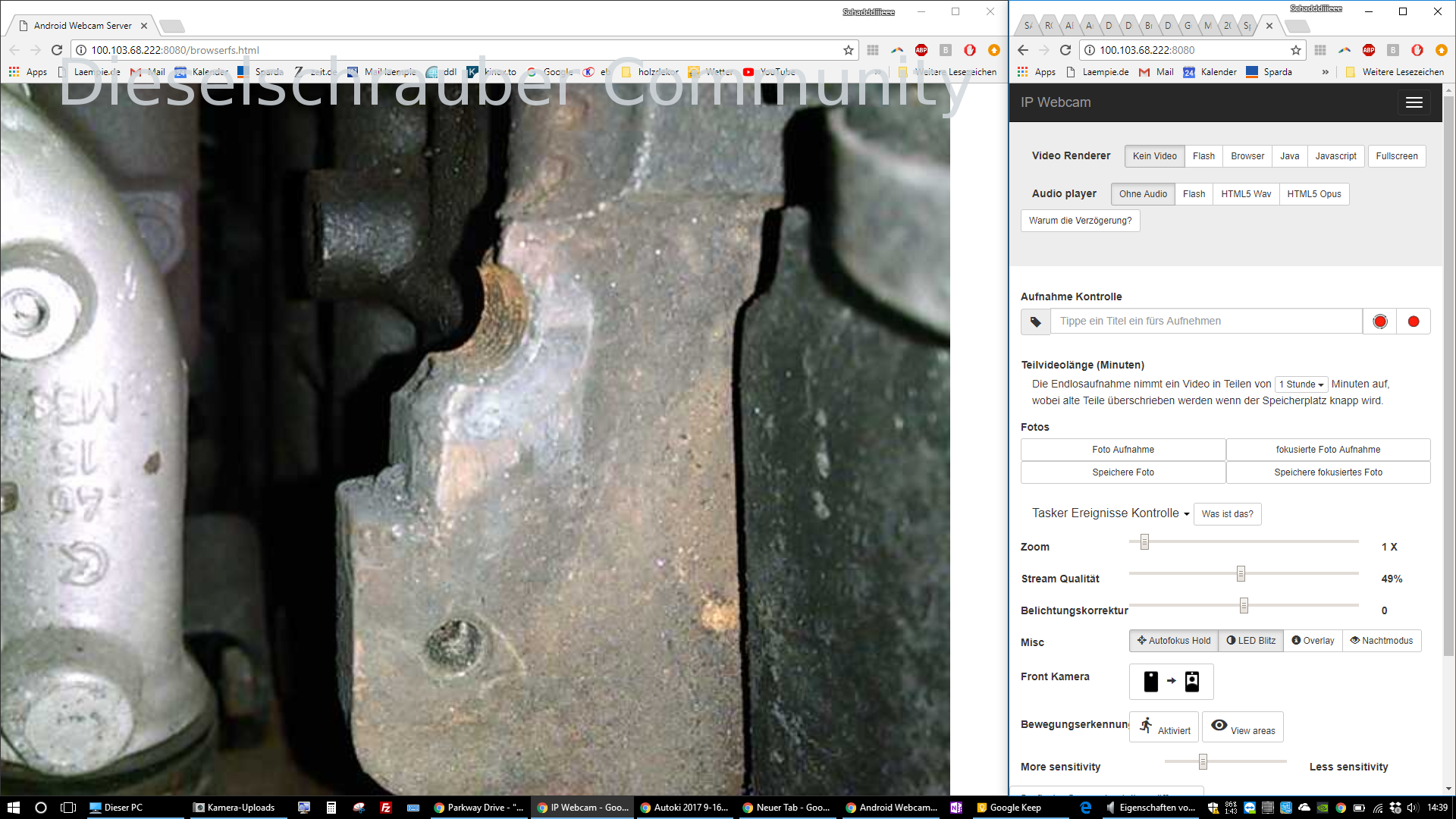

Nach dem vorletzten Zahnriemen wunderte ich mich über Klingelgeräusche. Die kamen von der Schraube am Motorhalter und der drunter liegenden Unterlegscheibe, die an dieses abgebrochenem Gewinde irgendwie gemurkst wurde.
(Bild jetzt im Anhang, aber bekomme es nicht hier platziert oder verkleinert. Etwas breit geraten, da vom Smartphone an Laptop gestreamt)
Die Scheibe stand natürlich schräg und die Mutter war bereits nach 2 Wochen deutlich gelockert, bei Leerlaufdrehzahl zappelnd. War natürlich keiner, aber mir war schon bewusst, dass die Schraube zum ZR-Wechsel geöffnet werden musste. Hier hab ich zumindest mal ne Ansage erwartet: Hör mal, dir fehlt das Gewinde für die dritte Schraube, oder etwas Vergleichbares. Da nichts in der Richtung kam, gehe ich davon aus, dass das vor dem ZR Wechsel noch in Ordnung war.
Bis hier ging ich von 4 Schrauben aus und fuhr etliche (90tkm) Kilometer, bis zum nächsten ZR-Wechsel. Nachdem ich das Problem schilderte, entschieden wir uns dazu die Reparatur/Wartung erneut so auszuführen und die 2(!) verbleibenden Schrauben zu verwenden. Letzte Woche kam dann der Anruf meiner Schwester dass der Wagen komische Geräusche von sich gibt und ich begutachtete einen Motor, der ca 2cm über dem Asphalt hing.
Zustand: Halter hing noch im Lagerbock, also karosserieseitig im Gummi, allerdings 45 Grad nach unten geneigt und irgendwo zwischen Längsträger und Motorblock schrägt verkeilt. Äußere, untere Schraube war gebrochen, die mittig im Zahnriemen aber noch drin, wenn auch verbogen. Zahnriemenabdeckung beschädigt, aber zu meinem Erstaunen hat der recht neue Zahnriemen nichts abbekommen. Der Halter muss sich tatsächlich den einzig freien Platz im Zahnriemenbereich ausgesucht haben.
Blockrepairkit ausm Internet für 100EUR bestellt, nen Halter, Zahnriemenschutz und paar Schrauben für wenig Geld erstanden. Jetzt muss nur noch die Schraube aus dem Block geholt werden. Ich weiß mir zwar meistens zu helfen, bin aber nicht vom Fach und habe mit abgebrochenen Schrauben NULL Erfahrung. Bin gespannt ob die noch herauszuholen ist. Schwierig den Wagen in ne Werkstatt zu bewegen wenn der Motor auf Holz abgestützt steht.
VG Steffen

Der Zahnriemenschrauber hat keine Zeit mir zu helfen und meinte die gebrochene Schraube säße ggf "locker" im Block. Ich solle doch ne M10 Schraube mit 2K Kleber draufkleben und vorsichtig versuchen herauszuschrauben. Hatte selbst keine Hoffnung, aber probiert hab ichs. Muss ich mich wohl mit nem Werkzeug dafür auseinander setzen oder ne Motorbrücke improvisieren, damit ich ihn wenigstens abschleppen kann.

Bilder lassen sich ganz einfach als jpeg-Datei vom Speicher der Kamera oder des Smartphones per Kabel auf einen PC oder Laptop übertragen.
Mit dem geposteten Bild oben kann man nichts weiter anfangen. Das Gewinde ist zu 100% nicht mehr benutzbar, das Teil Schrott.
Einen abgerissenen, fest sitzenden Gewindebolzen bekommt man bestimmt nicht in Drehung, wenn man etwas daraufklebt.
Mach mal davon ein brauchbares Bild, und poste es hier.
Edit: die abgerisssne Schraube im Bild (erster Post) wirst Du hohl aufbohren müssen, und dann kannst Du mit einem Linksausdreher versuchen, sie herauszuholen.

Bilder lassen sich ganz einfach als jpeg-Datei vom Speicher der Kamera oder des Smartphones per Kabel auf einen PC oder Laptop übertragen. Mit dem geposteten Bild oben kann man nichts weiter anfangen.
Du musst dir das so vorstellen, dass der Wagen an der Straße steht und ich von oben mit dem Handy zwischen Karosserie und Motor nen halben Meter tief rumfuchteln musste. Nach ca 50 überbelichteten oder unscharfen Fotos habe ich den Laptop auf den Motor gestellt, einen Videostream gestartet und dann Screenshots bei bester Ansicht gemacht. Ich kann dadrin kaum meine Hand drehen. Besser wirds wohl leider nicht werden, aktuell kommt noch Regen dazu.
Bei dem Teil handelt es sich ja um den Motorblock. Bei dem oberen, gebrochenem Auge (?) geb ich dir Recht. Dafür kommt dann dieses Set hier rein, liegt schon bei mir.https://www.dieselgeek.com/Broken_VW_Engine_Block_Fix_for_ALH_and_BEW_TDI_p/vg-mk4alh.htm?CartID=1Es
Hast du gesehen dass ich oben das Bild aktualisiert hatte?
Bei dem Unteren Teil mit dem Schraubenrest geht bisher nur noch darum die einzelne Schraube heraus zu bekommen.
Hab ich gemerkt. Wie gesagt, es wurde vermutet dass das Gewinde möglicherweise locker sitzen könnte und ich solle es probieren bevor ich das Auto abschleppe. Der Motor steht ja auf dem Boden und müsste erst abschlepptauglich abgestützt werden. Und für 3Km Strecke möchte ich nicht nur eine Schraube im Block und eine an diesem Aluadapter befestigen, damit sich der Motor zumindest selbst tragen kann. Die Schrauben befinden sich schließlich auf gleicher Höhe und deshalb vermute ich da deutlich wenige Stabilität als bei der Befestigung mit vertikalem Versatz von mindestens 10-15cm
Edit: die abgerissen Schraube im Bild (erster Post) wirst Du hohl aufbohren müssen, und dann kannst Du mit einem Linksausdreher versuchen, sie herauszuholen.
Jo, wird wohl darauf hinauslaufen. Da das mein erster Versuch wäre und ich lieber an weniger heiklen Teilen geübt hätte statt nem Motorblock, improvisiere ich wahrscheinlich eine Motorabstützung und schleppe ihn dann zu ner Werkstatt die das Ausbohren und Ausdrehen beherrscht.
