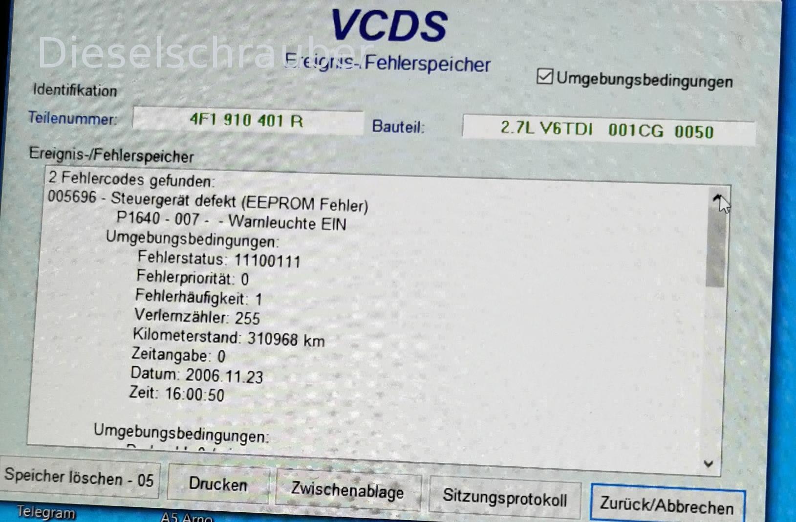

ich habe meinen Motor stg von einem Tuner updaten lassen nun bekomme ich jedesmal diesen Fehler p1640.
Was könnte die Ursache dafür sein?
Muss ich was beim Einbau beachten, bzw mit vcds anleren?
Vg AR

Autoscan reiche ich morgen nach habe nur aktuell ein Screenshot vom Fehler dabei.

Du hast Dein Steuergerät tunen lassen und jetzt sagt es defekt.
Merkst Du noch was?

weshalb gehst Du nicht zu dem "Tuner", der die Software aufgespielt hat? Sein Ergebnis ist ja wohl Murks ("Steuergerät defekt EEPROM Fehler"). Das sitzt ziemlich tief im Kern des STG. VW oder Audi werden diesen Mist ja wohl nicht gemacht haben.

Original aufspielen. Dumm, wenn der EEPROM Fehler dann weiterhin besteht, weil beim Flashen nicht sinnvolle Änderungen vorgenommen wurden. Es gibt allerdings auch Tuner mit Ahnung, die können das reparieren.
Mir stellt sich die Frage, warum man nach 300.000km sein Motorsteuergerät updaten lässt, egal ob mit oder ohne Tuning.
Welches extrem dringende Problem bestand denn seit 300.000km, dass man für ein Update Geld ausgibt?
