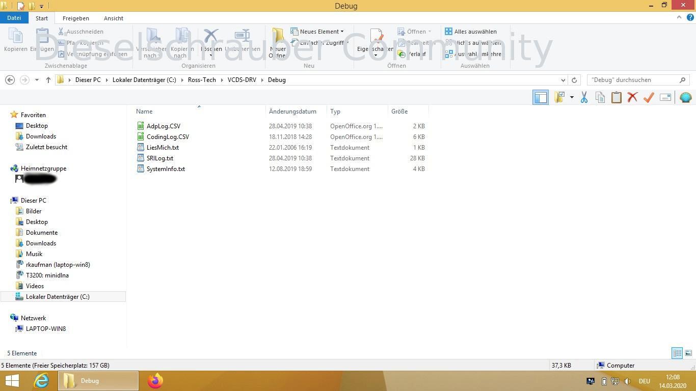

Beitrag14-03-2020, 12:17    Titel: Zitieren
anbei ein Screenshot, wo die Logs für Anpassung, Codierung und Service-Reset bei VCDS zu finden sind.

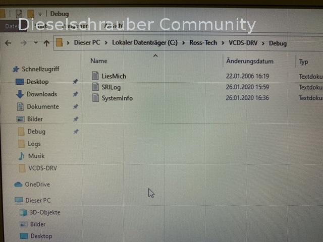

Beitrag14-03-2020, 12:36    Titel: Zitieren
Danke für das Bild, bei mir fehlen die Dateien.
Habe ich da etwas Falsch gemacht?

Dann hast Du mit dieser Softwareinstallation weder etwas codiert noch angepasst.
