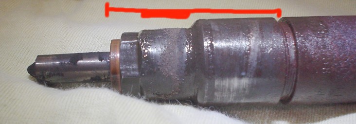

HI,
hab gerade meine DuesenKombis extrahiert, weil Rainer da neue Duesen einbauen wird.
Nun sind aber die Sitzloecher voll Sand !!!
Ich hatte den Kopf perfekt sauber gemacht, aber die Koerner haben zwischen Duesen und Kopf (der rote Bereich) gesessen (nach 207 Tkm sind da einige gelandet).
Ausser einen Staubsaugeradapter bauen und ein Ventil auf offen stellen (um ordenlich Durchzug zu machen) faellt mir nix ein.
Wie kann ich die Sitzloecher noch reinigen ?
danke
martin

Beitrag15-01-2006, 19:42    Titel: Re: 1Z: Duesen draussen, Sand drin Zitieren
Wie kann ich die Situloecher noch reinigen ?
Hi Martin,
1. in die eigentlichen Löcher zum Brennraum was reinstopfen (Schaumgummistückchen o.ä.), damit kein Sand da durchrieselt
2. Q-Tips feucht machen / einölen und damit den Sand rauswischen bzw. vom Dichtsitz auftupfen.

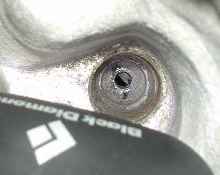

Beitrag17-01-2006, 9:43    Titel: 1Z: Duesen draussen, Sand drin Zitieren
Ja, ich hab vorher eingeoelt.
Nur war da wohl mehr Staub als Oel, so dass der Staub nicht komplett durchnaesst war.
An Zylinder 2 hat sich ausserdem der Belag auf der Duese abgestreift und haengt nun innen (noch sichtbar) am Loch.
Intensiv staubsaugern ist dann wohl das einzige, was noch hilft. Vorallem auch, um dieses Belagstueckchen aus dem Brennraum zu kriegen.
Irgendwie hab ich jetzt schiss um meine Zylinderlaufbahnen icon_confused.gif
Gruesse
anbei Zylinder 2

Beitrag17-01-2006, 10:50    Titel: 1Z: Duesen draussen, Sand drin Zitieren
Shit.
Ich hab da bei meinen wechseln nach dem lösen der Pratzen zunächst mit 'nem
Zahnarztwerkzeug den Dreck losgekratzt (soweit das halt ging), dann mit Druckluft ausgeblasen
und dann erst das Öl zum Fixieren des restlichen Drecks.
Danach die Düsen (eine nach der anderen) raus und mit Kuli, Zahnarztkratzer und
Druckluft die Reste raus.
Evtl. kommst du jetzt auch mit einer kleinen Entlötsaugpumpe ran. Die reißen solchen
Bröselkram nach meinen Erfahrungen besser weg, als ein Staubsauger.
lg Rudi

Beitrag17-01-2006, 11:25    Titel: 1Z: Duesen draussen, Sand drin Zitieren
Hi Martin,
dreh halt die Glühkerze raus und puste da mal mit Druckluft rein.
Mit hoher Wahrscheinlichkeit pustet es den Brösel aber eh durchs Auslassventil raus, ich würde mir da nicht ins Hemd machen.
Guck Dir mal an, wieviel Dreck über die Kilometer so ein 'Sportluftfilter' durchlässt, da ist Dein Brösel Pipifatz.
Grüße, Rainer
