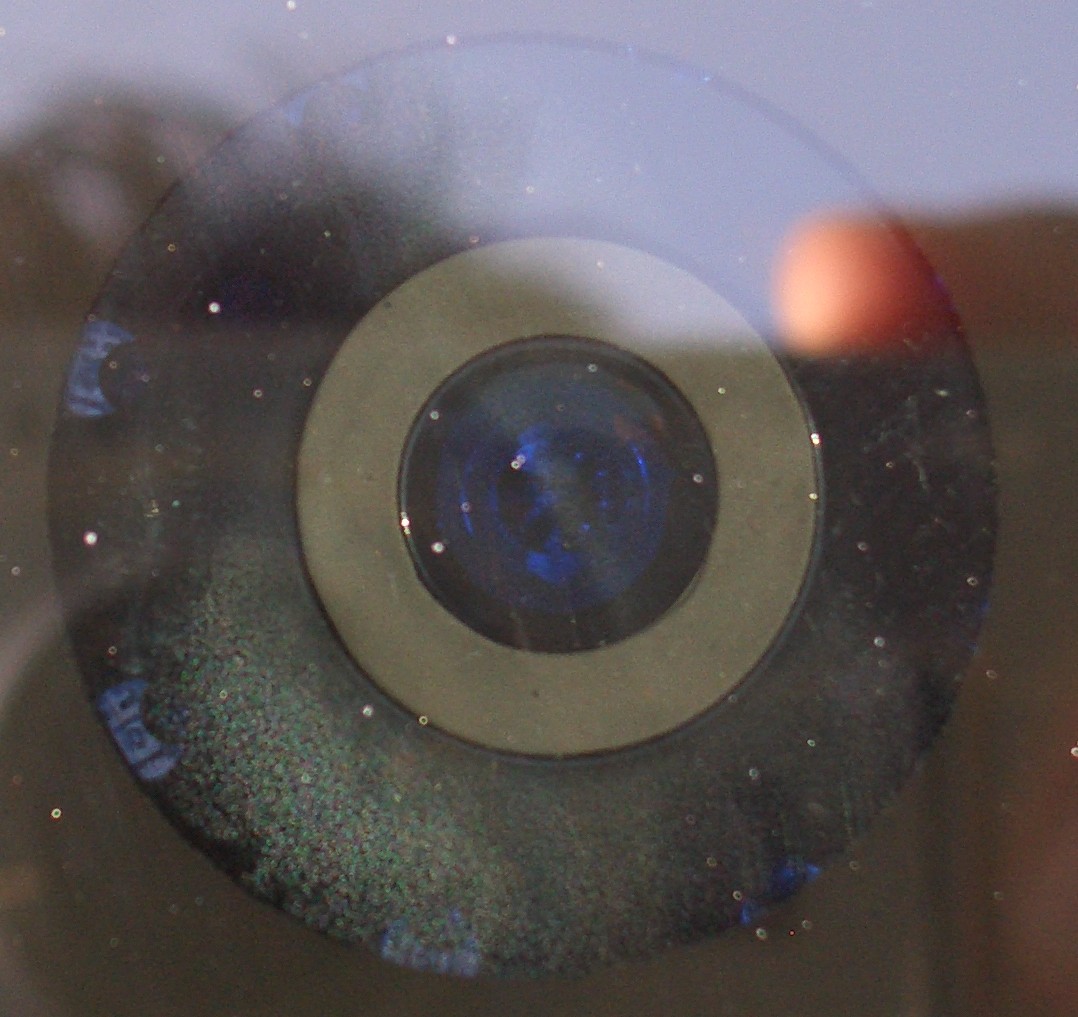

Gestern habe ich die Scheibe erneut behandelt. Bei der Gelegenheit habe ich mir den Sensor bei Sonnenschein aus der Nähe noch einmal etwas näher angeschaut. Dabei fiehl mir eine geringe, partielle, ungleichmäßige Trübung im unteren Bereich des Sensors auf.
Bei genauem hinsehen erkennt man feine Blasen. Um Kondens kann es sich nicht handeln, weil es keinen Hohlraum gibt.
Der Sensor scheint so zu funktionieren bzw. aufgebaut zu sein: der Sensor sitzt in der Mitte, um ihn herum sind IR-LEDs (am Rand erkennbar) angeordnet. Das durch Wassertropfen gestreute Licht fällt auf den Sensor in der Mitte...
Zweifelsohne muß so eine Trübung bzw 'Verblasung' für den Sensor wie Feuchtigkeit auf der Scheiben aussehen, was dann natürlich zu übermäßigem Wischen führt.

| Beschreibung: |
| sehr feine Blasen im Regensensor |
