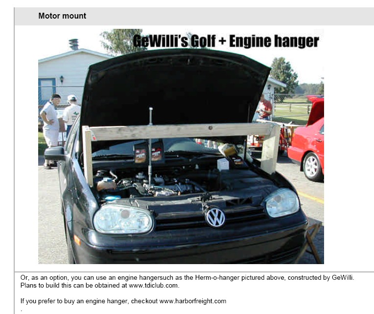

Beitrag31-05-2006, 8:47    Titel: Suche Anleitung zum Getriebe aus- und einbau am Golf AFN Zitieren
@ Reuselkopp
Ich habs bisher nur beim G2 und T4 gemacht.
G2 ist so eng, dass der Motor deutlich nach rechts muss, um mit dem Getriebe am "Rahmen" vorbeizukommen.
Motortraeger hab ich damals selbstgebaut: einen fetten 10x10cm Holzbalken und ne fette Kette.
Anbei die Version des www.tdiclub.com (a4timingbelt.pdf) mit "a4" meinen die den "Golf 4" - ein geiles 120 Seiten PDF zum ZR wexel am G4.
