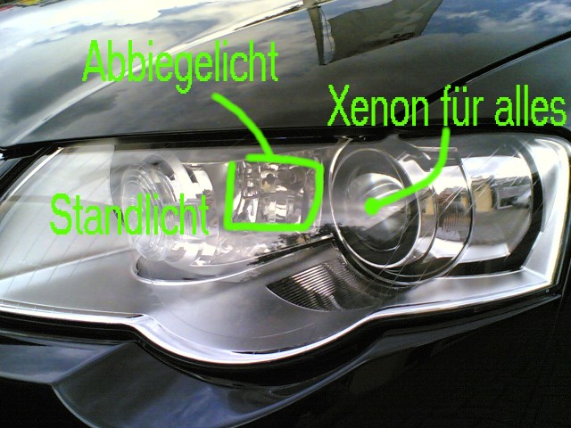

Fuer die Freunde des reverse-Engineering:
Ich hab mir gerade mal einen Xenon bestueckten Passat 3C angeguckt.
Er hat Xenon-Abblendlicht. Fuer das Fernlicht wird NUR die Matrix hinter der Elipsoidlinse umgeschaltet (der 3BG hatte zusaetzlich noch H7 Brinen).
Und zu meiner totalen Verwunderung, wird auch die Lichthupe mit den Xenons gemacht.
Ich dachte immer, die zuenden nicht schnell genug und ueberleben das nicht lange.
Die komisch verbaute H7 _hinter_ dem Standlicht ist das Abbiegelicht und wird ueber den Lenkwinkelsensor gesteuert.

Beitrag08-07-2006, 14:14    Titel: Abblendlicht, Fernlicht und Lichthupe mit Xenon im Passat 3C Zitieren
Wieso ist eigendlich die Linse für das Standlicht so groß ausgeführt?
Ich könnte mir vorstellen das hinter dem Standlicht sich noch eine Birne befindet die nur
für die Lichthupe ist, wenn das Abblendlicht aus ist, und wenn das Abblendlicht brennt die Lichthupe über die Xenonlinse läuft.

Beitrag08-07-2006, 22:05    Titel: Abblendlicht, Fernlicht und Lichthupe mit Xenon im Passat 3C Zitieren
NEIN,
Die Lichthupe ist NUR uebers Xenon gemacht. Beim 3BG war es bei ausgeschaltetem Abblendlicht die Fernlicht-H7 ... aber beim 3C gibts keine _Glueh_lampen fuers Fernlicht.

Beitrag09-07-2006, 9:39    Titel: Abblendlicht, Fernlicht und Lichthupe mit Xenon im Passat 3C Zitieren
Jo Al
Bi-Xenon ist klar, hatte der 3BG auch schon.
Aber der 3BG hat Lichthupe tagsueber mit den H7 gemacht, die nachts zusaetzlich zum Umschalten der Abblendmatrix angehen.
Der 3C macht _alles_ ueber die Gasbrenner, das ist das besondere !

DariusPolo
Beitrag10-07-2006, 12:10    Titel: Abblendlicht, Fernlicht und Lichthupe mit Xenon im Passat 3C Zitieren
Hallo
Das Zauberwort heist: Abdeckklappe!
Beim modernen Bi-Xenon Scheinwerfer wird’s mechanisch gemacht.
Darius
Beitrag10-07-2006, 12:16    Titel: Abblendlicht, Fernlicht und Lichthupe mit Xenon im Passat 3C Zitieren
@ Darius
Sorry, aber was du meinst, ist due Umschaltung Abblend- zu Fernlicht.
Das hatte der 3BG schon so und ich habs oben auch geschrieben icon_smile.gif
Neu (fuer mich) war, das die Lichthupe, also bei komplett ausgeschaltetem Licht das kurzzeitige Fernlicht-Einschalten auch mit den Xenonbrennern gemacht wird. Das hat der 3BG naemlich mit den H7 gemacht.
