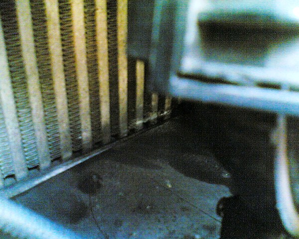

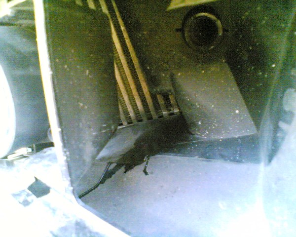

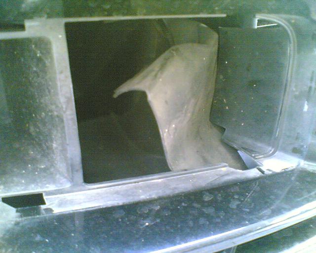

 so war es. keine ahung warum dieses gummiteil so verbogen war.
 Dateigröße:  48.45 KB
 Angeschaut:  1503 mal

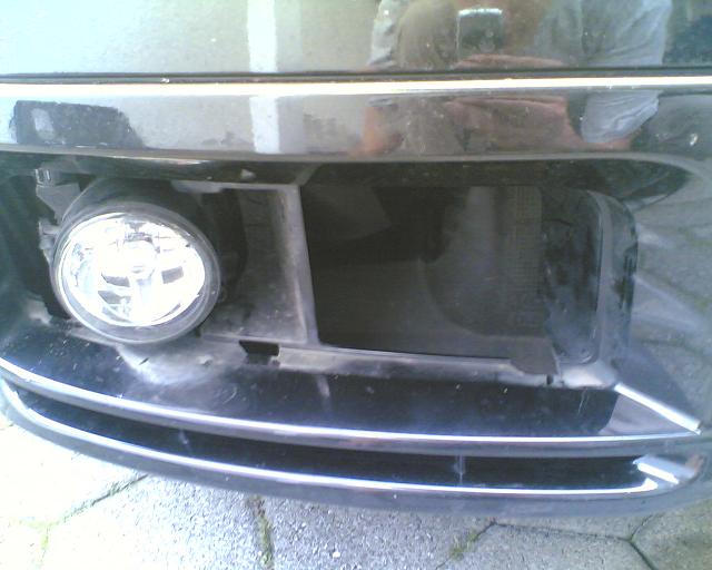

 so gehört es!
