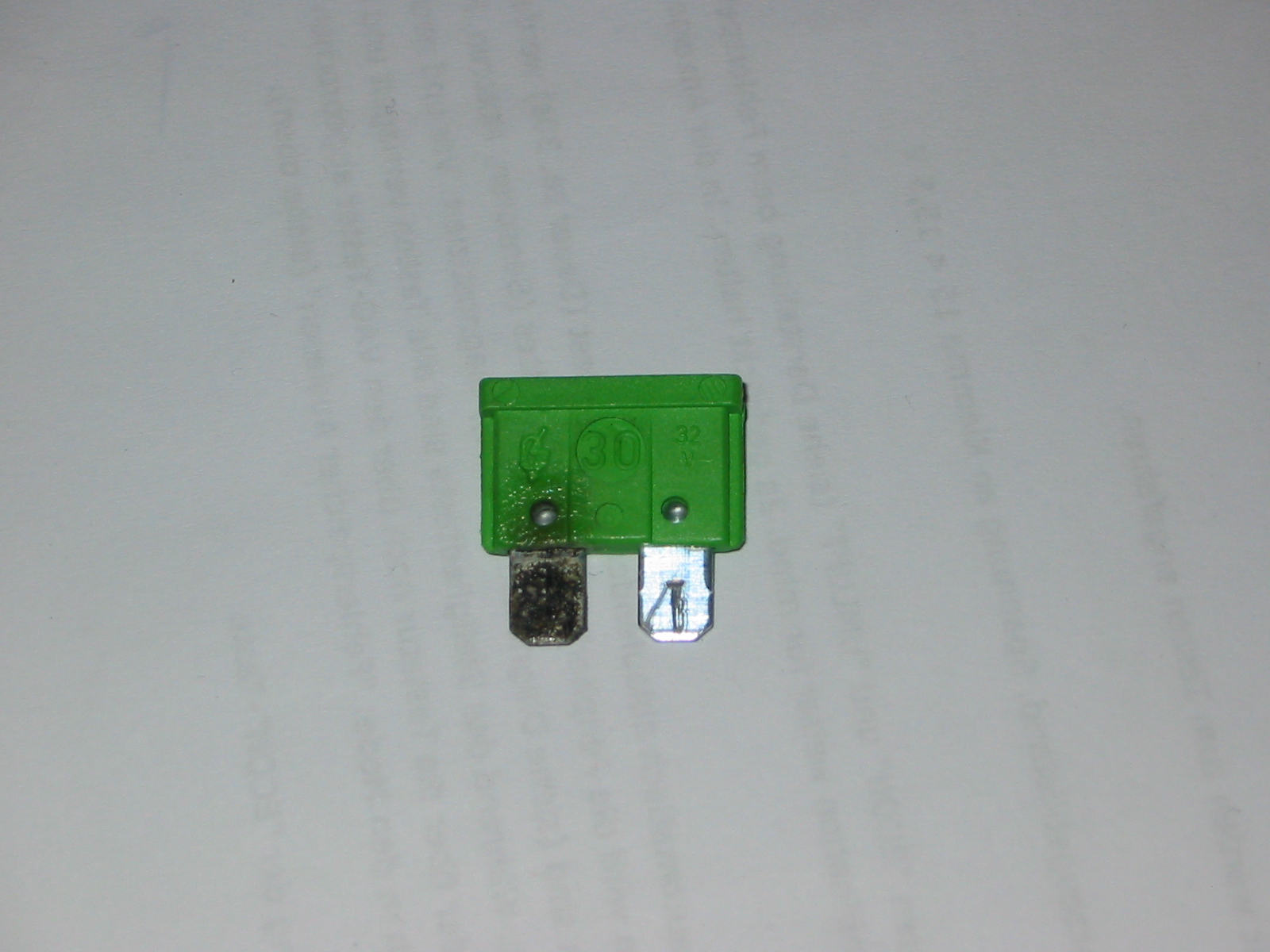

In der Climatronic war im Diagnosemenü kein Fehlercode abgelegt uns aus den Abschaltbedingungen des Kompressors bin ich auch nicht schlau geworden. Vor ca. 2 Monaten hatte ich ein ähnliches Problem, dass sich aber damals von selbst gelöst hatte, nachdem ich sämtliche Climatronic-relevante Sicherungen zur Kontrolle aus- und wieder eingesteckt hatte. Heute habe ich die Sicherungen erneut kontrolliert, dabei ist mir aufgefallen, dass die Sicherung S180 (30 A, ganz links auf der Batterie) angeschmort war. Ich habe mal diese vorsichtshalber gegen eine neue ausgetauscht. Ich habe in diversen Beitregen gelesen, dass diese Sicherung in Abhängigkeit mit dem Lüfter steht, und wenn diese defekt ist, der Lüfter nicht anläuft und somit der Kompressor auch nicht. Auf jeden fall habe ich nach dem Wechsel die Climatronic auf der Stufe "LO" laufen lassen, die Lüfter sind gelaufen und somit der Kompressor auch, Kühlleistung war ebenfalls vorhanden.
Was ich nicht verstehe, wieso ist diese Sicherung angeschmort aber nicht durchgebrannt (habe sie mit einem Multimeter auf Durchgang geprüft). Wenn doch irgendwo im Leitungssatz ein Defekt vorhanden sein sollte bzw. der Lüfter auf Grund einer unvorhersehbaren Mehrbelastung mehr Strom ziehen sollte, dann sollte doch die Sicherung durchbrennen aber nicht schmoren oder? Der Sicherungssockel auf der Batterie ist ebenfalls etwas angeschmort.
Was kann hier passiert sein? Ist die Sicherung zu träge und brennt sie nicht schnell genug durch?
Ich versuche mal ein Bild von der Sicherung hochzuladen.
-Chip-
 angeschmorte 30 A Sicherung S180 auf der Batterie

Bekanntes Problem. Sicherungshalter erneuer und alles is wieder OK. Kommt davon das die Sicherung nach einigen Jahren nicht mehr 100%tig Kontakt hat. Dadurch entsteht im Klimabetrieb dann ab und zu ein Funke am Kontakt, was Sicherung und Halter auf Dauer verschmort.

Heute habe ich den Sicherungshalter (ohne Bügel, ohne Deckel) als Ersatzteil beim Freundlichen für stolze €50,50 erworben (Teilenummer 1J 093 7617D) . Werde das Teil mal morgen einbauen und in der nächsten Zeit beobachten ob es wirklich an schlechter Kontaktfähigkeit lag oder ob da noch ein anderes Problem bei meinem Fahrzeug vorliegt. Anscheinend hat sich die Teilenummer auch geändert, ich hoffe dass es hier in den letzten Jahren noch eine Optimierung des Sicherungshalter gab und somit das Schmoren behoben wurde.

Fahre nun seit ca. 2,5 Wochen mit dem neuen Sicherungshalter, bisher keine Ausfälle der Klimaanlage, die Sicherung ist auch noch in Ordnung...
Mal schaun wie lange das so bleibt...
