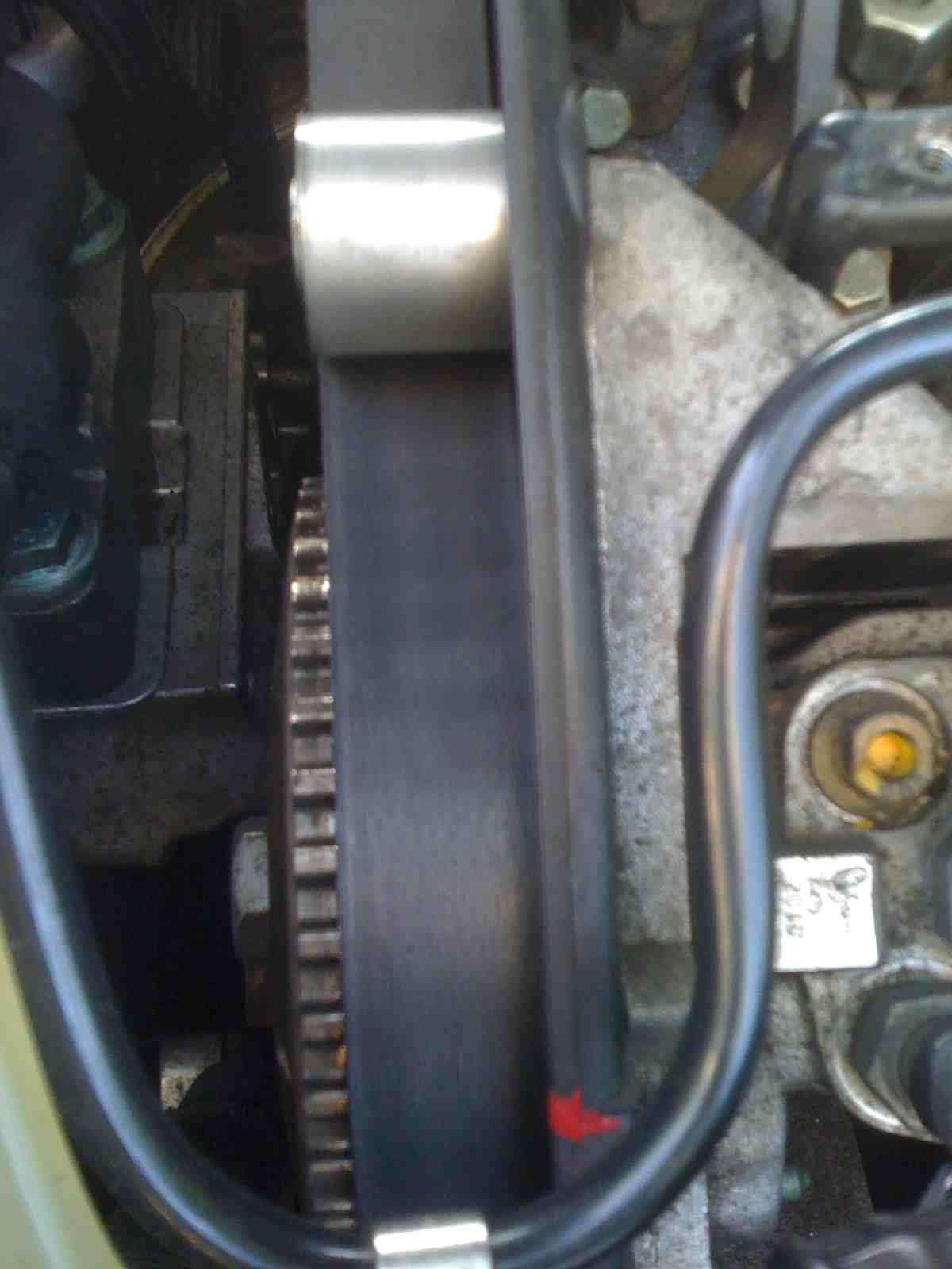

Hallo Zusammen,
ich habe eine Frage bezüglich Geräusche nach dem Zahnriemenwechsel. Ich habe bei meinem Golf 4 1.9 TDI (90PS;ALH) den Zahnriemen inkl. Rollen, Wasserpumpe und auch den Keilrippenriemen gewechselt. Der Zahnriemensatz ist von Goodyear. Nach dem Wechsel der Komponenten ist ein ungewohntes Geräusch aus dem Bereich des Zahnriemens bzw. Keilriemens zu hören. Wenn der Motor mit Standgas läuft, hört man nichts. Wenn man Gas gibt ist dieses Geräusch zu hören. Besonders wenn man z.B. im Stadtverkehr fährt. Auf der Autobahn ist es nicht mehr zu hören (Wahrscheinlich weil der Motor lauter wird).
Ich würde dieses Geräusch als ein Heulen oder Kreischen beschreiben. Hab noch mal die Zahnriemenabdeckung abgemacht und nachgeschaut wie der Riemen nach ca. 500 km aussieht (Anhang). Der Spanner ist auch so eingestellt, dass die Kerbe fast genau vor der Nut sitzt. Wenn man auf den Zahnriemen drückt (Laut Handbuch kann man so den Riemenspanner Überprüfen) arbeitet der Spanner ordnungsgemäß, d.h. er bewegt sich und kehrt wieder in die Ausgangsstellung zurück. Wenn ich da richtig informiert bin, kann man da nicht mehr einstellen..!?
Hat jemand eine Idee woher dieses Geräusch kommen könnte? Vielleicht ist dieses neue Geräusch auch normal?

mach mal ein Foto mehr von der Stirnseite her! Die Lage des ZR sieht so etwas merkwürdig aus. Das Heulen kann auch von zu starker Spannung kommen, richtige Markierung an der Spannrolle genommen?
