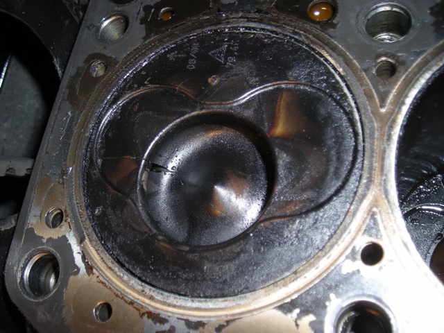

Hallo liebes Forum,
letztes Wochenende hat sich der Motor meines Golf III TDI 20 Jahre Jubi verabschiedet. Ich habe im Laufe der Woche sehr viel Info über dieses Forum erhalten, nun bin ich endlich dazu gekommen, den ZK herunterzunehmen, um Klarheit zu schaffen.
Ich fuhr auf der Autobahn mit ca. 140 km/h, bergauf, Klima an (in Andalusien zur Zeit ortsüblich und angemessen) also mit Volllast. Auf einmal merkte ich wie die Leistung abrupt abfiel und der Motor sehr unrund lief. Ich machte die Klimaanlage aus, fuhr jedoch noch etwa 2 km mit ca. 60 km/h weiter, da oben auf dem Berg eine Raststätte war, wo ich sicher anhalten konnte. Dort angekommen, liess ich den Motor im Leerlauf und machte die Motorhaube auf. Ich dachte erst einmal an nichts Schlimmes, aber als ich sah, dass der Ölmessstab herausgedrückt worden war, dass im Motortakt weisser Dampf aus der Öffnung gedrückt wurde und dass alles drum herum voll Öl war, ahnte ich in etwa, was geschehen war. Ich machte also sofort den Motor aus und bemühte mich nicht weiter einen Fehler zu suchen, um weiterfahren zu können. Das Auto wurde dann nach Hause abgeschleppt.

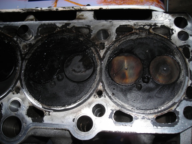

Dieses lange Wochenende (heute ist in Spanien Feiertag) habe ich nun also den ZK abgenommen. Ich habe mir gar nicht erst die Arbeit gemacht, die Kompression zu messen. Nachdem ich über einige Erfahrungen von anderen Forum-Mitgliedern gelesen hatte, war mir in etwa klar, was die Ursache sein könnte.

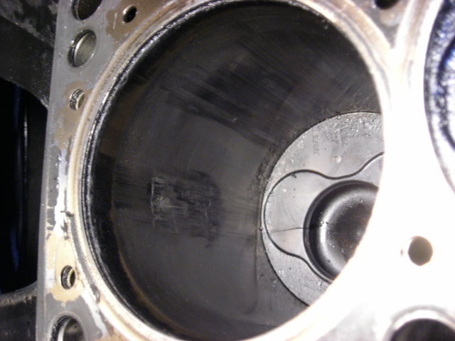

Wie man auf dem Foto sieht, ist der Kolben des 1. Zyl. gerissen. Leider ist auch die Zylinderlaufbahn in Mitleidenschaft gezogen worden. Ich weiss nicht, ob vielleicht durch das Weiterfahren bergauf bis zur Raststätte oder schon durch den Riss bei Volllast an sich.
Mich ärgert vor allem, dass ich (nachdem ich hier viel darüber gelesen hatte) schon längst die Einspritzdüsen erneuern wollte, dies aber immer wieder hingeschoben habe. Vielleicht hätte ich den Tod meines AFN verhindern können. Na ja, jetzt ist alles Jammern unnütz. Hinterher ist man immer schlauer...
Ärgerlich ist auch, dass sich solche Schäden nicht ankündigen. Der Motor ist nicht getunt, die Düsen machten keinerlei Probleme -zumindest akustisch- Öl wurde immer korrekt gewechselt, Motor immer schön warmgefahren, etc.
Nachdem ich nun Viel im Forum gelesen habe, wollte ich euch einfach mal meine Erfahrung mitteilen. Vielleicht denkt der Eine oder Andere doch daran, dass er sicherheitshalber die Einspritzdüsen rechtzeitig prüfen bzw. tauschen sollte.
Ich werde in den nächsten Wochen nach einen gebrauchten Motor Ausschau halten und den dann einbauen. Diesen AFN würde ich aber gerne richten. Bin mir nicht sicher, ob sich der defekte Zylinder noch richten lässt. Ich werde mich mal informieren und dann berichten.
Bezüglich des ZK eine Frage: Sind eurer Meinung nach die Ventile ebenfalls thermisch so belastet worden, dass man sie austauschen sollte ?
Danke im Voraus und sonnige Grüsse aus Andalusien (39º C) !!
Kiko

Die Riefen sehen recht tief aus, am besten kann Dir der Motoreinstandsetzer Auskunft geben ob es noch auf Übermaß Hohen geht . Falls ja, bitte auch das Zahnradritzel der KW abbauen und genau auf Planheit untersuchen ! Unter suche findest du hier vieles über die " Killerschraube "

Im PD- Sharan sind durchgerissene Kolben ja jenseits der 200000 nix besonderes, aber im leichten Golf sollte der Motor ja doch nicht so oft Volllast sehen...... in welchem Zustand befinden sich die anderen Kolben? kannst du bereits leichte Risse erkennen?

Das is doch nen typischer Schaden für die "ersten" AFN
Die Riefen kommen vom weiterfahren.
Hab auch mal nen Block gekauft wo der Kolben grad gerissen war, da war die Laufbahn ohne Beschädigung.
Schraube und Düsen kannst Prüfen wird aber beides ök sein.
Die Ventile machen nur selten Probleme.
Mfg. Dirk

Die anderen Kolben sehen gut aus. Es sind keine Risse erkennbar. Sie sind aber noch nicht richtig sauber und ausgebaut. Ich werde sie nach dem Ausbau mal genau anschauen.
