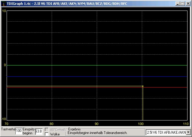

Einspritzbeginn Leerlauf : Zwischen -1 und -2° n. OT, Timingchecker siehe Anhang, knapp in der Toleranz
Einspritzbeginn Vollast : Zwischen 9,5 und 12° n. OT
Keine Ahnung ob die grenzwertigen Werte mein Startproblem verursachen können.
Frage : Um das einzustellen müsste ich die Zahnriemenspannung der ESP überprüfen und ggfs. am Nockenwellenrad einstellen ? Geht das ohne die Servicestellung der Front ?
Zahnriemen wurde angeblich vom Vorbesitzer (bzw. von einem Freund des Freundes der bei VW arbeitet) bei ca. 90tkm gemacht, allerdings ohne Nachweis.
Wenn es die Ursache für mein Problem ist, verstehe ich nicht was der Einspritzbeginn mit der Standdauer oder der Vorglühzeit zu tun hat.
Gruß Ingo
