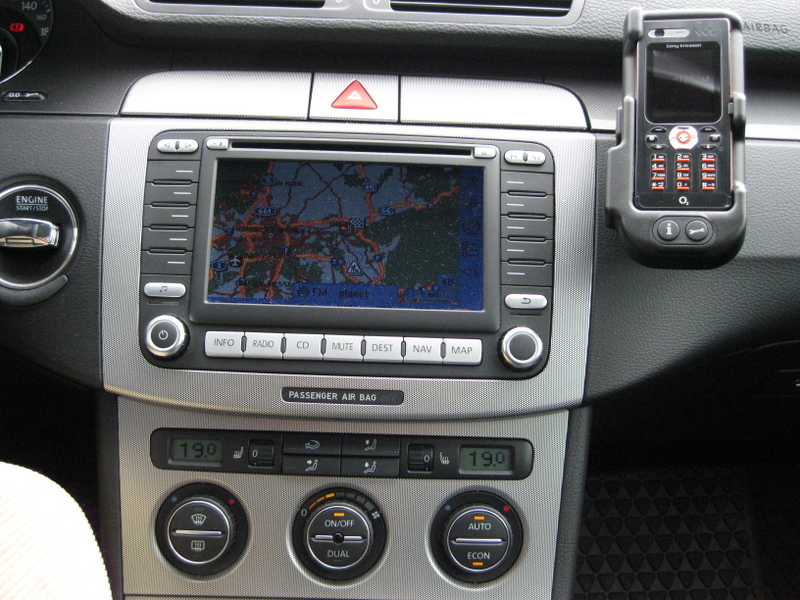

Beitrag21-03-2011, 17:49    Titel: Passat 3C Problem mit DSP / Radio Zitieren
Um dieses Navimodell handelt es sich:
 Navi Passat 3C
 Dateigröße:  252.1 KB
 Angeschaut:  42959 mal

Habt Ihr noch Ideen wo und wie ich suche kann? Mir scheint ein wenig eine Abhängigkeit miot Lautstärke oder Betätigen des Lautstärkereglers. Aus- und Einschalten des Radios bringt nichts.
Welches Modell von Radio ist das überhaupt von meiner Bild?
Ich kann nicht eindeutigdas genaue Modell zuordnen.

Das Navi/Radio was ich habe ist ein MFD2,richtig?
- wie oben auf dem Bild.

Ja, du hast das RNS MFD2 DVD. Es wurde bis etwa 10/2007 eingebaut. Ab wann weiß ich nicht genau, du hast jedenfalls schon das spätere, bei dem die Tasten oben silber sind.
Du kannst testhalber aber _jedes_ Radio, dass es im Passat 3C gab einbauen. Ist vielleicht ein günstigerer Versuch (bei E-bay), als gleich auf Verdacht ein neues Navi für 2.500€ bei VW zu ordern icon_wink.gif
Zum Ausbau brauchst du kein Spezialwerkzeug. Eine Knarre mit 10er Nuss reicht. Die Blede rund um's Radio bekommst du ab, in dem du (kräftig) an der unteren Kante ziehst (unterhalb des Passeeger Airbag off Zeichens zugreifen und beherzt ziehen.
Kennst du www.passat3c.info von Alex? Da sind prima Anleitungen wo mit Sicherheit auch der Radioausbau beschrieben ist.
