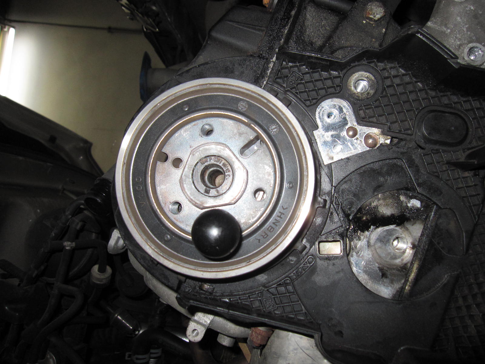

Andere Frage wie ich gesehen habe ist auch der NW Simmering leicht undicht, ist irgend etwas zu beachten wenn man die Scheibe abzieht,
Stellung der NW? Oder genügt es, wenn die Kerbe bei 4Z steht?
 Nockenwelle abgesteckt, AXB Motor

Hast du da schon Öl abgewischt? Sieht eher nach einem undichten Ventildeckel aus.
Die NW sollte eine Nut für eine Scheibenfeder besitzen. Ich gehe mal davon aus, daß eine solche vorhanden ist. Für den Fall der Fälle alles genau markieren.

Ja kann auch sein das der Ventildeckel ist bei den km.
Ich mein ja nur die Nabe muss ja irgend eine Kerbe oder einen Bezugspunkt haben welches der NW Geber misst und dann den Impuls an das Stg. gibt.
Tauscht Ihr beim ZR-Wechsel die Simmeringe nicht gleich mit? Bzw. wie macht man es bei VW?

Das ist so eine Sache. Wenn sie aus Teflon bestehen und dicht sind, wechsele ich sie nicht.
Problem daran ist, daß sich die Dichtlippe in die NW im Laufe der Zeit einarbeitet/einläuft.
Es entsteht übertrieben gesagt eine Nut.
Sollte dann der neue Dichtring nicht 1000% an gleicher Position sitzen, hast du eine Ölpumpe geschaffen.... icon_wink.gif Und wer ist dann der Dumme?
Bei den alten Simmeringen (mit Feder) gab es teilweise verschiedene Ausführungen mit versetzten Dichtlippen. Damit ließ sich das Problem umschiffen.
Verallgemeinern möchte ich das jedoch nicht. Es gibt auch Fälle, wo das ganz unproblematisch von statten geht, bzw. keine Einlaufspuren vorhanden sind.
