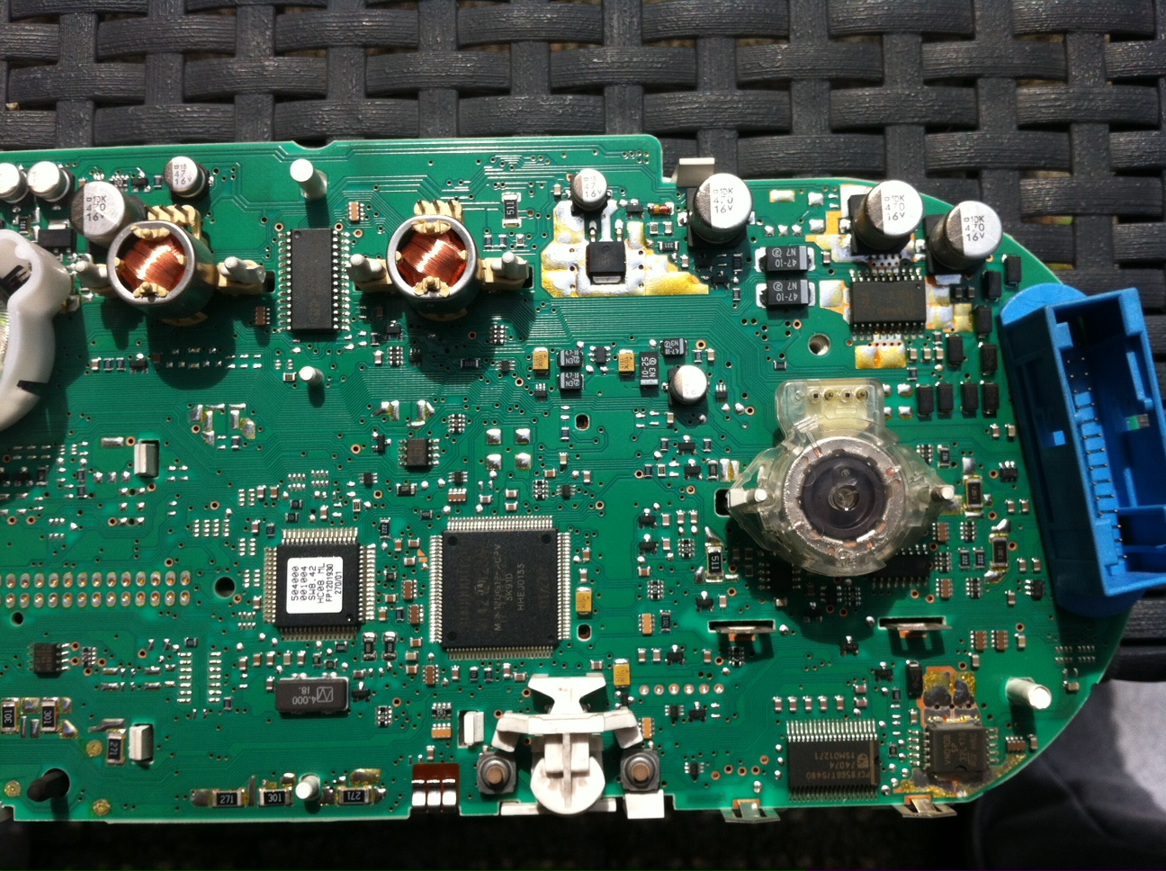

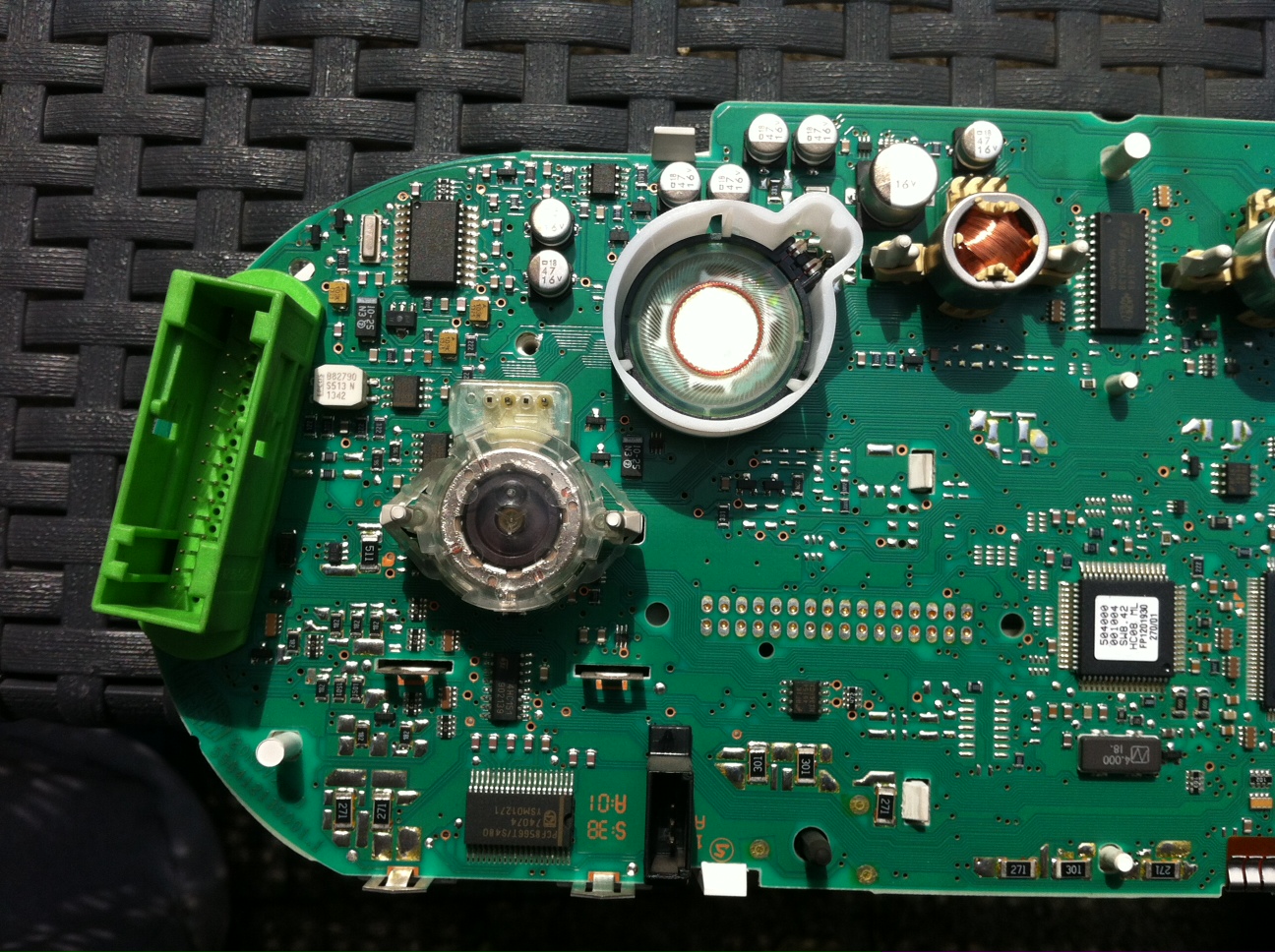

hat jemand ein Bild der Platine eines Golf 4 oder Audi A3 Tachos (Kombiinstruments)? Ein Kunde hat Probleme mit Wackelkontakten, mal geht der Tacho, mal nicht.
Tacho ist 8L0920900N.

Danke für den Tipp! Der "B1184" ist schonmal kein Spannungsregler. Mein Tipp an den Fragesteller wäre, die +12V Leitung am Anschlusstecker zu verfolgen.
Inzwischen gibt es bessere Bilder:
 Elektronik Kombiinstrument 8L0920900N rechts.

 Elektronik Kombiinstrument 8L0920900N links.

wuerde ich auch so machen. Im Ibiza-Tacho war der Spannungswandler ein fuenfbeiniges Ding (Bezeichnung muesste ich zu Hause raussuchen), zu dem man leicht Daten gefunden hat. ALs es dann den Totalausfall gab, war es leicht, herauszufinden, dass die 12 V an dem Pin, an dem sie ankommen sollten, das nicht taten.
Prophylaktisch (also bei nur sporadischen Ausfaellen) wuerde ich schauen, welche Elkos zur Stromversorgung gehoeren und da alles nachloeten, das irgendwie verdaechtig aussieht.
Ich muss aber auch dazusagen, dass das beim Ibiza nicht die Loesung war. Ich konnte damit zwar den Totalausfall beheben, aber sporadische Aussetzer (Reset, alle Zeiger auf Null, dann ging wieder alles) hatte das KI je nach Temperatur so alle 100 bis 1000 km. Das fing unter 100 tkm an und wurde bis zum Verkauf mit 218 tkm nicht besser (aber auch nicht schlechter). Ich hatte es nach der Reparatur des Totalausfalls auch ein zweites Mal ausgebaut und saemtliche Loetungen der Spannungsversorgung geprueft und neu gemacht, was aber wirklungslos blieb. Mein (ungepruefter) Verdacht war dann am Ende, dass wohl eine der BGA-Loetungen eines der Chips unsauber war. Hat man bei Grafikkarten und aehnlichem ja auch oefter mal...
Ich habe das dann so belassen und nicht weiter angefasst - fuer Backversuche zur BGA-Nachloetung war mit das KI zu teuer und der Leidensdruck zu gering.
