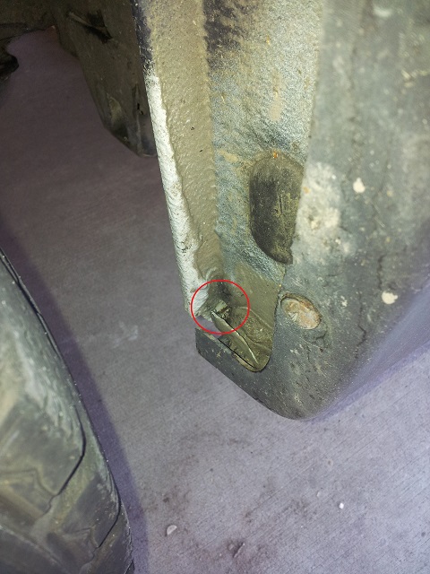

Außerdem habe ich nach Regenfahrt das Problem, dass links vorne aus dem Radhaus, in Fahrtrichtung hinter dem Rad Wasser rausläuft. Kennt jemand hierfür das Problem, da muß ja irgendwo Wasser reinlaufen. Mach noch ein Foto damit man sich was vorstellen kann.

Hier das Bild wo das Wasser rausläuft. Auf der rechten Seite ist da kein Loch.
Kann es sein, dass da nur das Spritzwasser reinkommt, was ich mir nicht vorstellen kann, da es eine ganz schöne Menge ist was hier nach einer Regenfahrt rausläuft

Zur Wasserquelle: Wo ist das Loch? Vorn oder hinten, vor oder hinter einem Vorder- oder Hinterrad?
Falls es hinter einem der Vorderraeder ist, dann waere es moeglich, dass es sich um den Ablauf des Wasserkastens vor der Frontscheibe handelt. Von der Frontscheibe ablaufendes Wasser waere dann die Ursache und in meinen Augen kein Grund zur Sorge.

Das Loch ist hinter dem Vorderreifen, hat der dann nur auf einer Seite einen Ablauf, auf der rechten Seite ist da nämlich kein Loch

Wenn der Wasserkasten asymetrisch bzw. mit Gefaelle in eine Richtung gefertigt ist, dann wuerde ein einseitiger Ablauf ausreichen. Ich schlage die Pruefung mit einem Gartenschlauch vor, dessen Wasserstrahl von der Frontscheibe ablaufen sollte.
