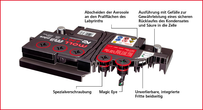

Das MagicEye kann:
weiß/klar = Säurestand zu gering/Batterie-Lebensdauer erschöpft
tief-schwarz = Batterie entladen
grün = Batterie i. O.
Nein, das mit dem "gelb" gibt's/gab's glaub nur bei Opel-Batterien.
Und das "grün" ist in der Praxis auch nicht soo eindeutig zu erkennen und denke nicht mit'm Handy bzw. mit Blitz fotographierbar. Es reicht also schon, wenn man mit der Taschenlampe reinleuchtet und etwas grünlich schimmern sieht.
Die Funktionsweise des besagten "Magischen Auge" ist unten selbsterklärend und es handelt sich nur um eine kleine -grüne- Kunststoffkugel (mit spez. passendendem Gewicht) und einem Lichtprisma. Nix Streifen, nix gelb.
Weiter sind bei den MOLL-Typen stets die Batteriestopfen zugänglich - außer AGM/Gel, klar.
Viele Grüße aus München!
