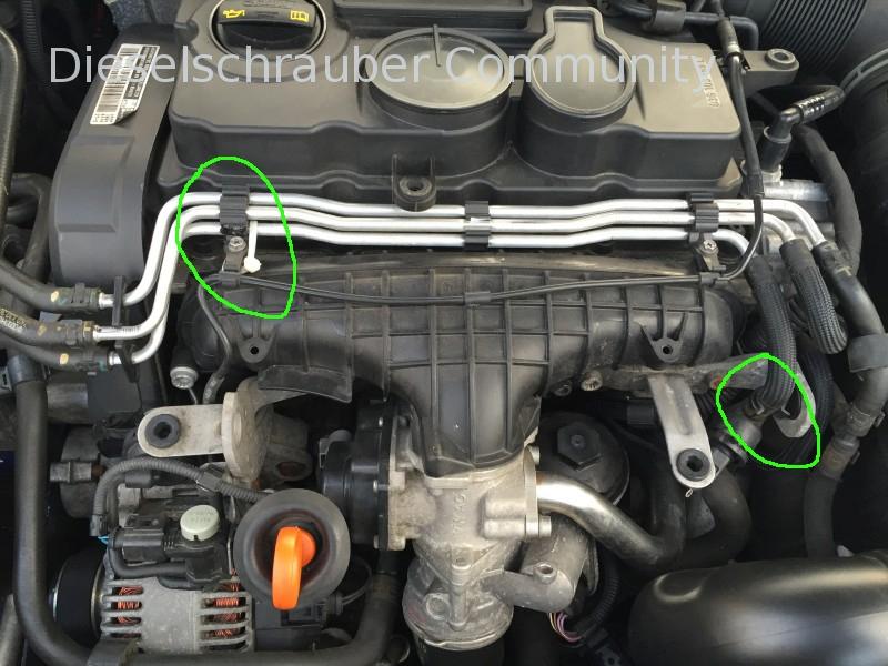

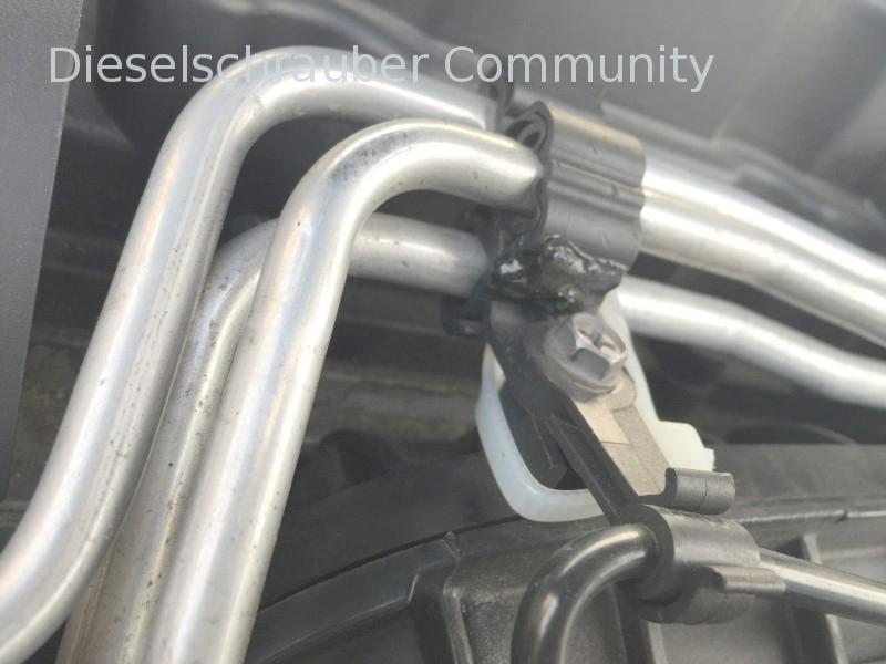

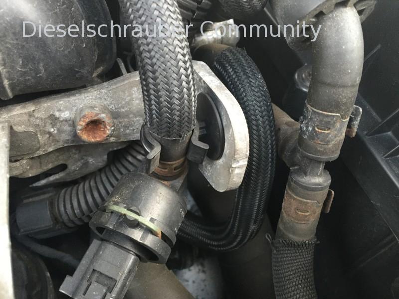

Beitrag15-07-2015, 19:00    Titel: Halter für Kraftstoffrohr gebrochen Zitieren
Schade
036103733D ist es nicht.
Dann wird der schon einmal geklebte Halter nun durch nen Kabelbinder geschient bleiben müssen (boa wie hässlich icon_sad.gif )

Denn ich bekomme den neuen Halter nur mir allen Rohren, für über 100 EUR und dann ist er schon dran und zu icon_smile.gif
Also bleibt es beim Kabelbinder.
Das Teil verklemmt sich sehr gut und es hält bombenfest ... sieht halt nur sehr bescheiden aus icon_sad.gif
