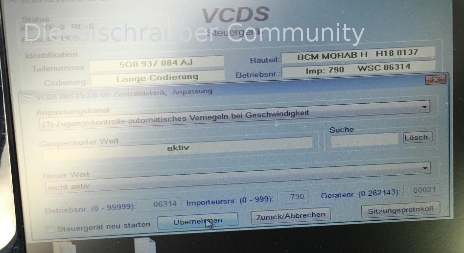

ich bekomme es nicht hin bei einem aktuellen Audi A3 8V das automatische Absperren der Türen beim Losfahren rauszuprogrammieren.
Wie kann ich das im VCDS beim 8V unterbinden?
Wenn ich folgenden Punkt anwähle merkt er nach der Bestätigung an, dass ich keine Zugriffsrechte habe.

bitte Autoscan des Fahrzeugs posten.

Schon mal über die Einstelloptionen der MFA versucht?
Zumindest bei meinem Touri ist dass eines der (wenigen) Dinge, für die man kein VCDS benötigt.
lg Micha
