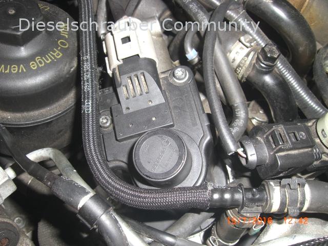

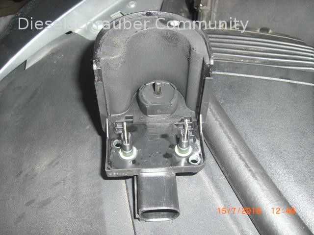

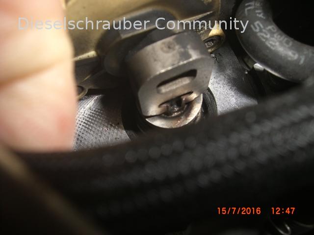

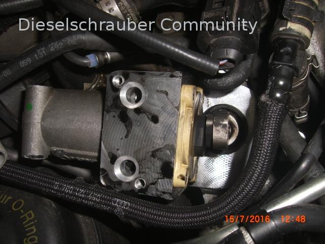

Hier ein paar Bilder
Ventil im eingebauten Zustand, Blick auf den Kurbeltrieb,Ventil ohne Abdeckkappe,Abdeckkappe, der Wegeaufnehmer ist deutlich zu sehen

Schön, nur ging es wie bereits in meinem vorigen Posting gesagt um den Mechanismus bzw. das Getriebe im Inneren...
