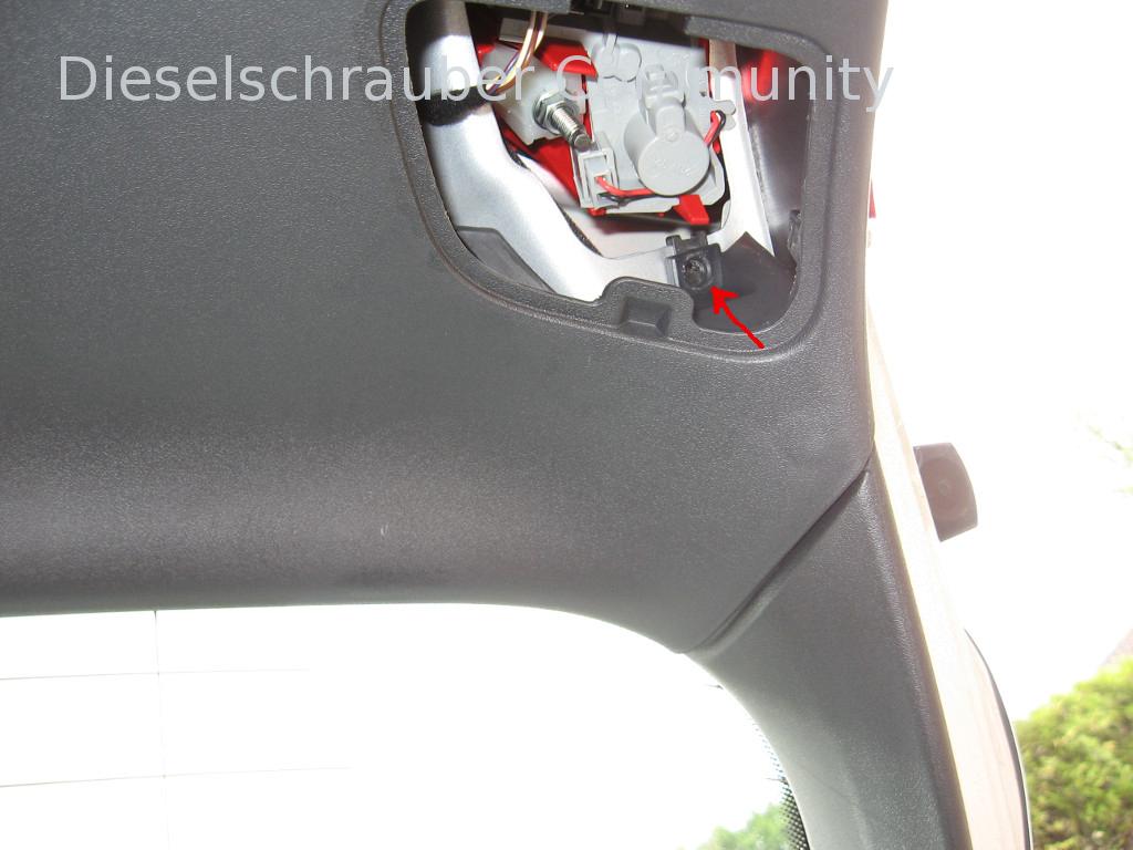

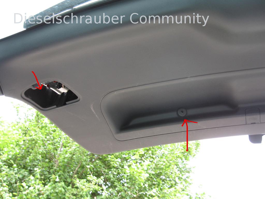

Beim Audi A3 8P können sich die oberen Befestigungsschrauben lösen, welche die untere Plastik-Innenverkleidung der Heckklappe befestigen. Die Schrauben fallen dann nach unten in die Heckklappe.
Beim Zuschlagen der Heckklappe oder auf schlechten Straßen klappert es dann, da die Schrauben in der Heckklappe herum hüpfen.
In der Griffmulde besagter Verkleidung befinden sich 2 Halteschrauben, 2 weitere Halteschrauben befinden sich oben unter den abnehmbaren Deckeln der Verkleidung.
An den restlichen Befestigungsstellen ist die Verkleidung nur am Blech der Heckklappe eingeklipst.
Man kann etwas größere Schrauben oder modifizierte Haltebleche verwenden oder die Schrauben einfach mit einem Klecks Karosseriedichtmasse wieder befestigen, um das selbständige Lösen zu verhindern.
