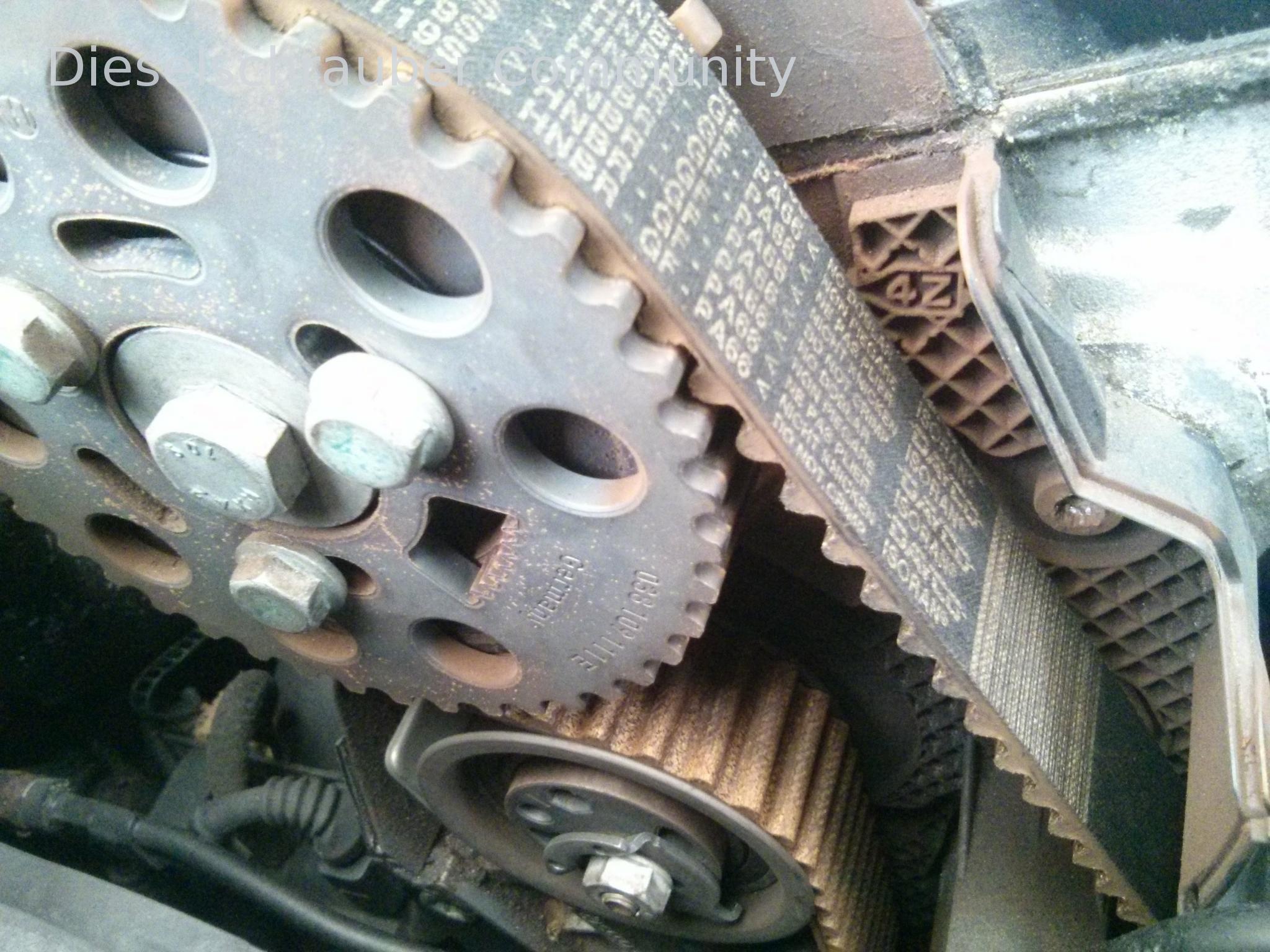

Guten Tag,
mein Zahnriemen vom Passat 3bg BJ 2001 soll alle 90tkm gewechselt werden und ist nun 95tkm in 7 Jahren gelaufen, sehr viel Landstraße also geringe Drehzahlen. Kann man optisch anhand des Bildes davon ausgehen, dass er noch gut ist? Habe gelesen, dass die Spannrollen irgendwann kaputt gehen können und den Zahnriemen schnell zerstören. Da noch keine Laufspuren zu sehen sind gehe ich davon aus, dass noch alles in Ordnung ist. Habe vor den Riemen erstmal nicht zu wechseln, da ich nicht weiß ob sich auch ein nötiger Zylinderkopfdichtungswechsel anbahnt, und würde den Riemen regelmäßig auf Veränderungen überprüfen. Vielleicht hat ja jemand Erfahrungen gemacht, wie so ein Riemen kurz vor dem Reißen aussieht/ ausgesehen hat.
Gruß Stefan

Wird dir keiner etwas zu sagen. Schon alleine des Alters wegen. Reinsehen kann auch keiner.
Mach was du magst, der einzige sinnvolle Rat an der Stelle lautet: Wechseln. Alles andere dient ausschließlich der Gewissensberuhigung und ist wie Lotto spielen, kann also klappen, muss aber nicht.

Danke für die Antwort, normalerweise lohnt es sich da nicht Kompromisse einzugehen, ist ja bekannt. Bei einem 16 Jahre alten Auto ist das finanzielle Risiko aber überschaubar, und ich vertraue mal darauf, dass der Riemen ansich nicht in seiner Festigkeit geschwächt ist, da er nicht porös oder rissig ist. Zudem wird das Auto zu 90% so schonend wie möglich bewegt, wahrscheinlich sieht der Zahnriemen deshalb auch noch so gut aus.
Weitere Erfahrungen würden mich trotzdem freuen.

Ich hatte kürzlich genau die selbe Frage gestellt. Habe den ZR dann auch erneut. Dabei sah ich, dass die Wasserpumpe am Ende war.

Gerade bei PD TDI Motoren sollte man keinerlei Kompromisse eingehen und lieber vorzeitig den Zahnriemen samt Rollen und Wasserpumpe ersetzen, die Kräfte welche hier wirken sind um einiges höher als bei "normalen" TDI Motoren
Schonendes Fahren bringt genauso viel wie rasantes Fahren schädigend für den Zahnriemen wirkt, nämlich nichts, das Ganze kann schon beim Startvorgang oder Anfahren passieren wenn die Kräfte am höchsten sind, da die 75 Euro zu sparen ist am falschen Ende gespart --> Meine Meinung

Die Kräfte müssten eigentlich dann am größten sein, wenn man sich verschaltet, der Motor also innerhalb kurzer Zeit auf höhere Drehzahlen beschleunigt wird als er es aus eigener Kraft beim Gasgeben könnte. Dass die Pumpe-Düse-Elemente eine erhöhte Anforderung an den Zahnriemen stellen ist mir klar, allerdings sollte die höhere Belastung eigentlich bei der Konstruktion bedacht sein, so dass der Riemen im einfachsten Fall einfach breiter ausgelegt wird als bei anderen Motoren. Ich denke schon, dass eine schonende Fahrweise die Lebensdauer des Riemens erhöht, allein schon weil der Motor weniger Umdrehungen pro zurückgelegter Strecke macht, der Riemen also weniger oft umgelenkt wird, nicht so heiß wird, weniger Beschleunigungskräfte auf ihn wirken.
Leider gibt es aber wenig Erfahrungsberichte zu lesen von Leuten denen der Riemen gerissen ist bei einer bestimmten Laufleistung, und wie die Riemen unmittelbar vorher aussahen. Auch Positiverfahrungen habe ich keine gefunden, wäre ja interessant zu wissen, ob ein Riemen z.B. überhaupt die doppelte empfohlene Laufleistung erreichen kann.

Zur Ergänzung meinerseits möchte ich noch anmerken, daß die PD-ZR's abgesehen von üblichen Laufspuren bis zum "Schluß" einwandfrei aussehen respektive man es von außen nicht (mehr) erkennt, ob und wann sie reißen werden.
Es ist also nicht so, daß weit vorher Zähne und Rückenseite rissig werden und abfallen, bis es in paar 1.000 km später dann soweit kommt wie es kommen muß.
Du scheinst mir aber Deine Antwort eh schon selbst manifestiert zu haben; vermutlich auch lange bevor Du die Frage hier gestellt hast.
Somit sei entweder "gescheiter" als alle anderen, laß es drauf ankommen und berichte für die Nachwelt im Netz.
Alternativ könntest Du Dir diese Antworten zu Herzen nehmen, wenn's mit der Logik schon nicht soo zu klappen scheint. icon_cool.gif
Ah, noch was: Womöglich gibt es genau deshalb so wenige Ausführungen im www zu ZR-Reiß-Tests, weil der Berichterstatter im selben Atemzug zugeben müßte, doch nicht soo viel schlauer als alle anderen gewesen zu sein und vor allem nunmehr weit über den 10-fachen Betrag & Aufwand in Form von "Lehrgeld" dafür leisten muß.
...da wärst Du doch auch der letzte, welcher einen Thread mit "JA! Ich bin blöd!" anfängt, oder? icon_lol.gif

danke für deine Ausführungen, es ist finde ich etwas sehr brauchbares dabei:
Die Riemen sehen scheinbar bis zum Reißen gut aus, haben also keine sichtbaren Verschleiß- und Alterserscheinungen beim PD TDI. Das ist doch schonmal eine wertvolle Zusatzinformation. Im Netz stößt man nämlich auf viele schon ziemlich rissige Riemen die noch funktionieren, da kommt man ja leicht auf die Vermutung, dass ein neuwertig aussehender Riemen hoffentlich nicht die nächste Zeit reißt.
Ich werde mir also doch schon jetzt einen Zahnriemensatz bestellen. Leider wird nach Baujahren unterschieden (bis 2002 teurer), das günstigste Komplettangebot habe ich bislang von Conti gefunden wo wirklich alles dabei ist, alle Spannrollen, Dämpfer und Wasserpumpe für 139,99€, vertrieben von ATP. Kennt ihr günstigere Angebote?
LG Stefan

Hat ein Bekannter von mir auch mal gemacht, billig wars auf jedenfall. Nach 5000km stand er bei mir an der Werkstatt mit Geräuschen im Motorraum, ausgelöst von einer gefälschten Spannrolle.
Zahnriemen war zur Hälfte aufgeschlitzt.
Hab dann für 50€ mehr als er einen Conti Satz gekauft und zwar beim Örtlichen Teilehändler!
