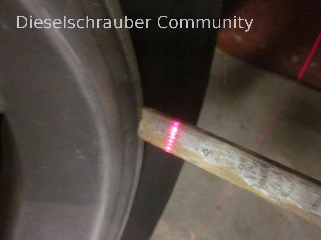

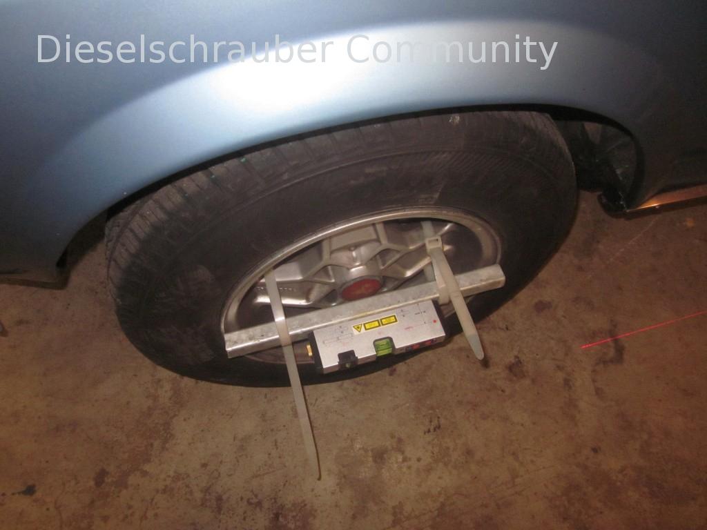

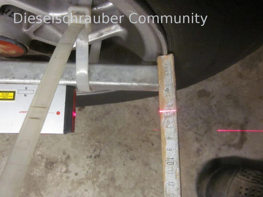

jarobaldu
Mitglied seit: 03.01.2007
Beiträge: 268
Karma: +40 / -0   Danke, gefällt mir!
Beitrag12-08-2019, 22:20    Titel: Achsvermessung Zitieren
die Wasserwaagen haben Strichlaser, damit kann man es an der Hinterachse-Felge ablesen.Vorher sollte man aber die Achsbreite ausmessen. Da findet man normalerweise keine Angaben.
Adrian

Beitrag13-08-2019, 9:19    Titel: Achsvermessung Zitieren
Also die moderne Bindfaden Methode.
Wenn du mal einen Wagen hast der AUCH hinten verstellt ist, kann ich mir kaum vorstellen dass man das damit schnell hinbekommt.
Gruss Frank
