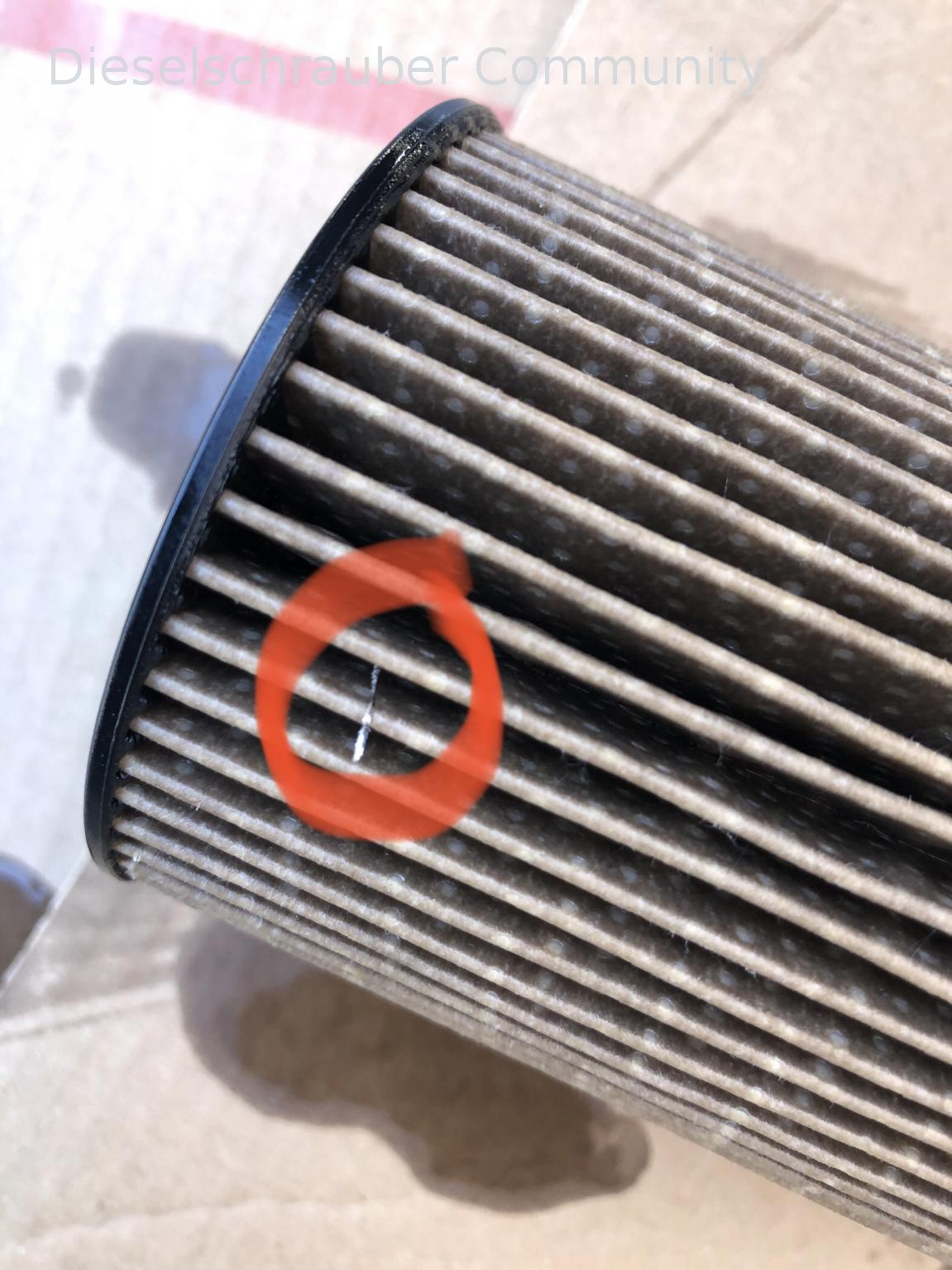

Nachdem ich den Kraftstofffilter ausgebaut und etwas genauer untersucht habe, konnte ich genau fünf schmale und längliche Aluspäne finden. Ich vermute also, dass ich von der Hochdruckpumpenfehlkonstruktion von Bosch erwischt wurde?
Wenn die Späne dort aufgefangen wurden, reicht es, die HD zu tauschen oder muss das volle Programm erfolgen (Spülen etc.)? Unter dem Regelventil an der HD waren ja keine Späne zu finden (also Richtung Motor).

Beitrag13-02-2021, 12:54    Titel: 2.0TDI CR CBBB,Kraftstoffhochdruck bis 440bar unter Soll Zitieren
schlecht. Da der Dieselfilter bei dem Kilometerstand ja schon öfters gewechselt wurde, dürften das tatsächlich Späne sein, die im täglichen Betrieb entstanden sind.
Evtl. hast Du schon die Werte der Leerlaufruheregelung geprüft, ob die Werte auffällig sind (Hintergrund: möglicherweise durch Spänchen verstopfte Düsenöffnungen)?
Wenn die LLR noch unauffällig ist, könnte Spülung des Systems und eine Hochdruckpumpe im Tausch zielführend sein. Gewissheit gibt es hier leider nicht, höchstens Wahrscheinlichkeiten. Wenn die LLR unauffällig ist, ist es wahrscheinlich, dass die Injektoren noch ok sind.
Wenn die Düsen/Injektoren (und evtl. noch anderes wie z.B. das Druckregelventil oder das Rail) auch noch getauscht werden müssen, ist man bei dem Kilometerstand schnell beim wirtschaftlichen Totalschaden.

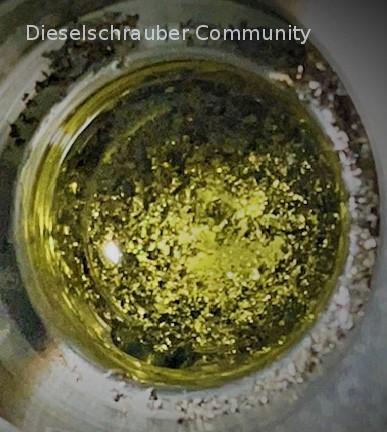

haben wir Vergleichsbilder von Spänen aus einer defekten Hochdruckpumpe? Die Beobachtungen gehen zwar in Richtung Hochdruckpumpe oder Ventil für Kraftstoffdosierung, aber die Form des gezeigten Spans erinnert mich eher an Späne vom Gewindeschneiden oder Bohren (vom Öffnen des Filters ?)

Beitrag13-02-2021, 14:55    Titel: 2.0TDI CR CBBB,Kraftstoffhochdruck bis 440bar unter Soll Zitieren
Bitte schön....
Herberts Vermutung halte ich für sehr gut und wahrscheinlich.
Aus meiner Erfahrung sehen die Späne auch anders aus...
