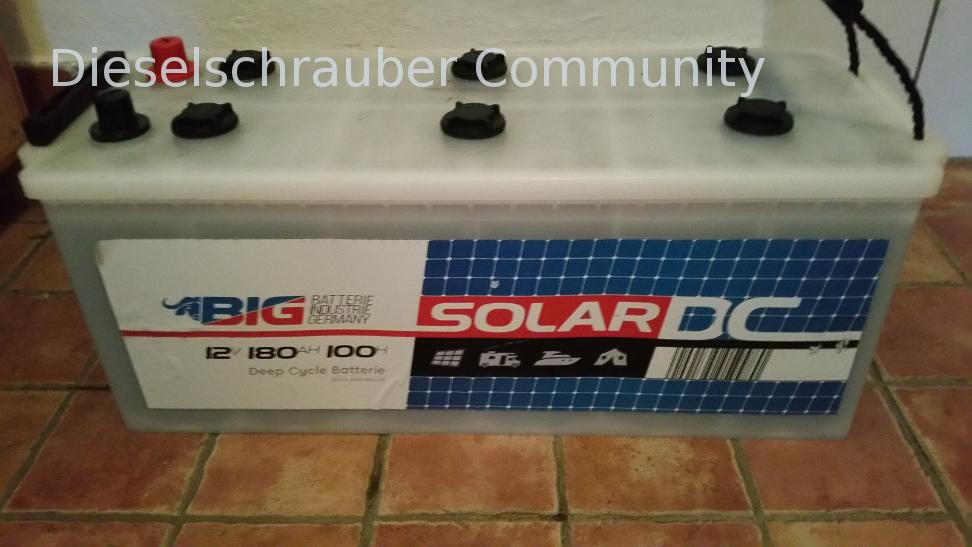

Ich brauche mal einen Rat von euch wegen einer Batterie.
Und zwar, habe ich noch einen alten Traktor, den will ich mal in meine Garage fahren, und mal ansehen, ob ich den verschrotte, verkaufe, oder nochmal in Ordnung bringe.
Da die Batterie nun nach 13 Jahren nicht mehr in Ordnung ist,
hab ich von einem Freund leihweise eine neue Batterie bekommen.
Ich scheue mich aber, die zu benutzen,
weil das wohl so eine Speicherbatterie sein dürfte.
Also wohl nicht als Starterbatterie geeignet.
Der Traktor hat zwar nur 45 PS, aber das ist ein riesen Langhuber-Motor. Der Anlasser ist auch ein mächtiges Teil, und braucht auch sehr viel Strom.
Schaut euch mal die Batterie an:
Ist ja sehr nett von dem Freund,
aber ich will die dem natürlich auch nicht defekt zurückgeben.

sind da irgendwelche Angaben über den Kaltstartstrom drauf?
Der Hersteller (oder Lieferant) verkauft auch Starterbatterien mit den entsprechenden Angaben.

Ich hab mir die Batterie nochmal angesehen, also von Anlasströmen steht da nichts drauf.
Ich kenne das ja von normalen KFZ-Batterien, da steht es immer drauf.
Nein, ich werde die Batterie nicht dafür benutzen.
