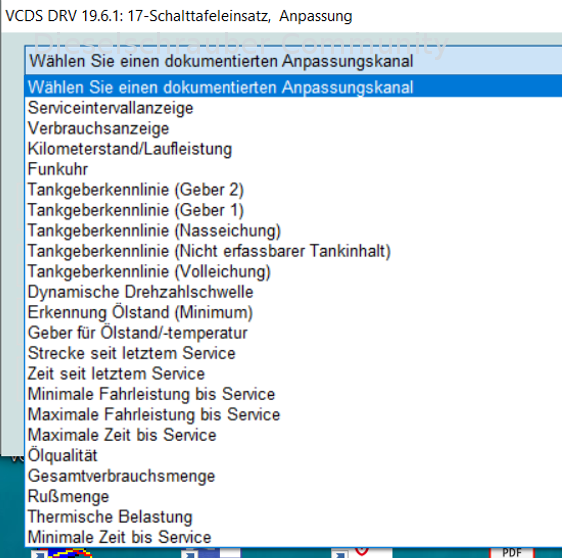

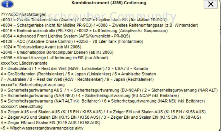

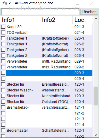

Autoscan, Screenshots zu Codiermenü, Anpassungsoptionen und MWB.
Das zweite Datenpaar hätte ich in MWB 29-3 und 29-4 erwartet. Ich wüsste auch gar nicht wo/wie man die Werte eingibt.

Umschalten per Codierung +0008 zweites Reifenumfangpaar oder halt nicht.
Bei den Messwerten schon nach "zweit" oder "reifenum" gesucht? Ist oben in der Liste eintippbar.

also Deine Codierung vom KI ist 7273058.
Relevant für die Reifensache ist 7273, was sich zerlegt in 4096 + 2048 + 1024 + (0 * 512) + (0 * 256) + (0 * 128) + 64 + 32 + (0 * 16) + 8 + (0 * 4) + (0 * 2) + 1.
Es ist also die zweite Reifenkombi aktiv. Um die andere zu aktivieren, muss 8 abgezogen werden, d.h. 7265 ist der neue erste Teil der Codierung.
Komplette Codierung lautet dann: 7265058
Schon geprüft? Fies ist, dass nur die ersten 4 Stellen eine Bitmaske sind, also einfach 8 von der gesamten Codierung abziehen ist nicht...
