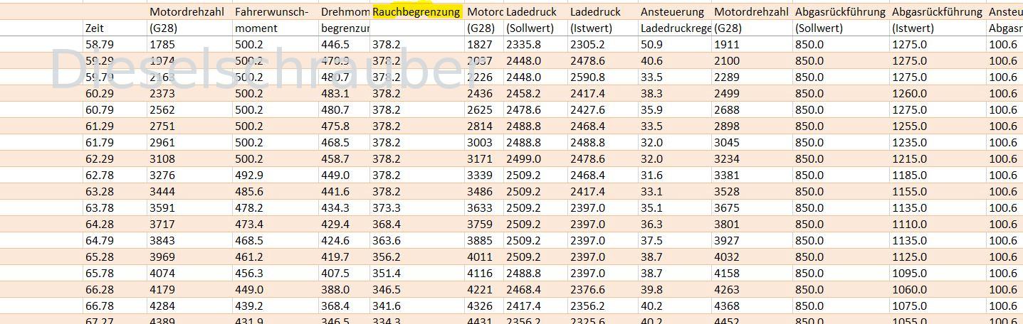

Was haltet ihr denn von der Drehmomentbegrenzung. die liegt ja viel zu hoch... die Rußbegrenzung liegt im anliegenden Log bei konstant 378,2 das wären ja auch noch 60 Nm zu viel ... also gechipt?
Danach fühlt der sich garnicht an ...vor allem schafft der auf der Bahn gerade mal 200 lt. Tacho.
...und verbrauchen tut der auch zuviel ...

Der Tuner hatte leider keine Ahnung wenn ich mir die Werte anschaue. Und sicher auch keine vorher nachher Logs gemacht.

Normalerweise programmiert man es so das die Drehmomentbegrenzung der niedrigste Wert ist, ist er es nicht (so ist es auch im original File) dann führt dich das bei bestimmten Fehlersuchen auf die falsche Fährte.
In deinem Fall ist die Rauchbegrenzung abhängig vom Ladedruck, bei nicht DPF vom Luftmassenmesser, bei V6 meistens vom Lamdawert.
Da bei dir aber der Ladedruck, außer im oberen Bereich, ja nicht so schlecht aussieht aber die Rauchbegrenzung niedriger als die Drehmomentbegrenzung ist, wurde das nicht richtig programmiert. Da nützt dir der hohe Drehmoment Wert gar nichts weil sowieso mit dem niedrigsten weitergerechnet wird. Auch der jetzige hohe Drehmomentwert nützt dir nichts weil das Umrechnungskennfeld (Drehmoment in Einspritzmenge) wahrscheinlich nur bis 420 Nm geht, weiß ich aber jetzt nicht auswendig.
Flasher mal auf das original File und bewerte dann das ganze neu, möglicherweise ist es für den DPF schon zu spät.
