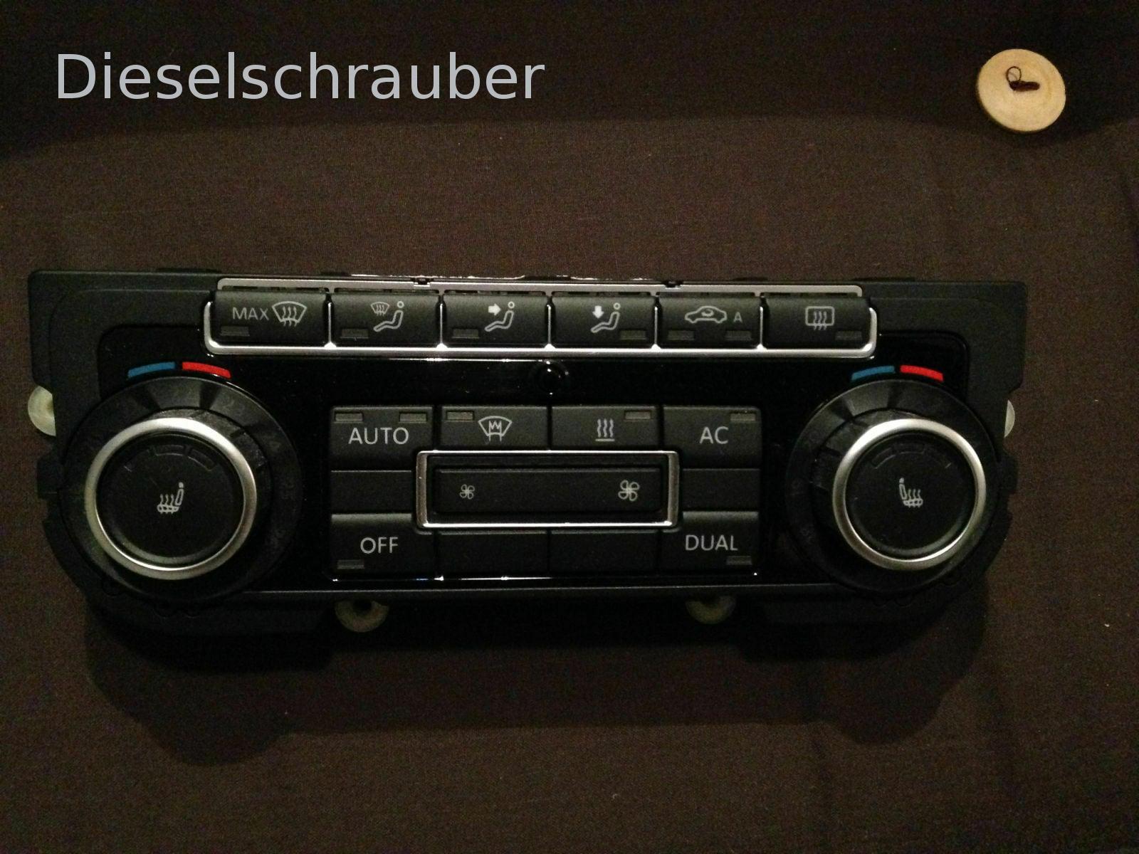

Nach einigen Jahren VCDS Abstinenz möchte ich wieder aktiv werden. Der Grund ist dass ich meinen Yeti eigentlich mit Standheizung und Frontscheibenheizung haben wollte, diese Kombination aber von Skoda nicht angeboten wurde. Ich bin im Winter des Öfteren im Norden und habe mich deshalb für die Standheizung entschieden. Mein Gedanke war das ich die Scheibenheizung beim ersten Steinschlag nachrüsten lasse.
Letzte Woche war es dann soweit, meine Scheibe ist hin. Ich habe gleich mit verschiedenen Werkstätten Kontakt aufgenommen, mein Vorhaben wurde aber kategorisch mit der Begründung, wir bauen nur die gleiche Scheibe ein die jetzt drinnen ist, abgelehnt.
Vielleicht hat ja der ein oder andere von euch Erfahrung damit und kann mich auf den richtigen Weg schubsen. Ich habe angefangen zu recherchieren und momentan folgenden, aus dem Netz zusammengetragenen Wissenstand:
    Scheibenheizung oder Standheizung gibt es original, allerdings nicht zusammen.
    Die meisten Leute die eine Standheizung nachrüsten nehmen ein Webasto Kit. Ich habe aber auch vereinzelt originale Nachrüstung durch die Skoda Werkstatt gefunden. Bedienung entweder durch Tausch des Climatronic Bedienteil mit entsprechender Taste oder per Fernbedienung. Ob das nur Geschwafel war kann ich allerdings nicht sagen.
    Bei Nachrüstung der Frontscheibe (ohne Standheizung) verhält es sich ähnlich. Entweder Eigenbau, extra Sicherung + eigenes Relais an Spiegel- oder Heckscheibenheizung oder original mit Tausch des Climatronic Bedienteils. Die originale Sicherung ist die Nr. 28 im Motorraum.
    Bei Kufatec gibt es einen Kabelsatz (47633) jedoch keine Anleitung dazu. Anfrage dazu ist mal raus.
    Im Yeti gibt es kein Climatronic Bedienteil das beide Tasten hat. Entweder 3T0 907 044 CH für die Scheibe oder AE für die Standheizung. Im Passat allerdings schon. 5K0 907 044 BH hat beide Tasten.
Bitte korrigiert mich sollte etwas falsch sein.
Meine Wunschvorstellung wäre die Scheibenheizung so weit wie möglich original nachzurüsten. Dabei ergeben sich fürs erste folgende Fragen:
    Wie wird die originale Scheibenheizung überhaupt geschaltet? Gibt es ein extra Steuergerät oder hängt die irgendwo mit dran?
    Was brauche ich an Kabeln? Muss ein kompletter Kabelbaum getauscht werden oder reicht es ein paar Kabel nachzuziehen. Wenn ich mir das Ding von Kufatec anschaue schreckt mich das nicht.
    Wie schaut es mit der Bedienung aus? Das Bedienteil mit beiden Tasten vom Passat passt ja nicht in den Yeti, von der Anordnung der Tasten und Anschlüsse auf der Rückseite sind sie aber ident? Kann man die Taste irgendwie "nachrüsten"? Kann man die Leiterplatte der Passat Version in das Gehäuse der Yeti Version einbauen?
Vielleicht fällt euch dazu was ein. Schöne Grüße,
Christian.

Hallo Christian,
die Frontscheibenheizung wird über den Taster vom Climabedienteil via Can vom BNS gesteuert.
D.h. Du musst den Kabelsatz von Kufatec am BNS anschließen und das BNS und das Climabedienteil richtig codieren.
Ein Highline BNS hast Du verbaut hier musst Du nichts ändern.
Vorher die Schaltpläne der beiden Steuergeräte vergleichen und ggf. umpinnen.
Du benötigst von Kufatec den mit dem PR Code 7L3.
Hilft Dir das erst mal weiter ?
Michael

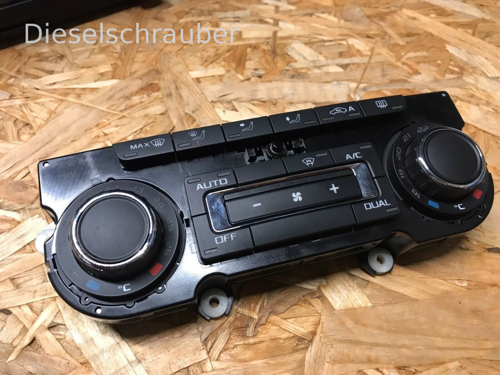

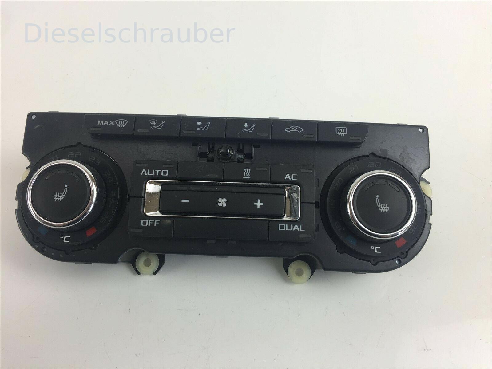

Die Frage mit der Taste ist aber nicht ganz so einfach. Ich habe ja die original Standheizung verbaut somit ist die Taste belegt.
Die 2. Taste, auf der linken Seite, gibt es beim Yeti nicht. Deshalb oben auch die Frage ob man diese nachrüsten kann? Oder ein Bedienteil vom Passat das beide Tasten hat umbauen?
Was vermutlich funktionieren würde wäre das Bedienteil zu tauschen oder umzucodieren so dass es die Scheibenheizung schaltet. Die Standheizung müsste ich dann mit der Fernbedienung schalten...
Woher kriege ich die Schaltpläne? Als ich das letzte mal am Auto herumgespielt habe (2017) konnte man sich bei Skoda direkt für kleines Geld einen Zugang zum Service Manual mieten. Gibt es das noch oder sind die Pläne mittlerweile irgendwo öffentlich zugänglich?
Vielen Dank und schöne Grüße,
Christian.

Pumuckl hat folgendes geschrieben:
Ich vermute, es scheitert an der Software für dein Bedienteil. Die Yeti Climatronic Software scheint ja entweder die FSH ODER die STH auf der linken Taste zu erwarten. D.h. selbst wenn du eine zweite Taste nachrüstest, wird die Software diese wahrscheinlich nicht richtig interpretieren können.
Nicht einmal da wäre ich mir sicher. Wenn das Bedienteil keine STH unterstützt, dann wird es bei (per Fernbedienung) aktivierter STH eventuell auch keine Lüfter und Klappen ansteuern.
Kann man weiterhin für schmales Geld bei VW erwerben (Kurzzeitzugang).
Das Bedienteil das Passats unterstützt zumindest von der Hardware und der Software her beide Tasten. Daher denke ich, dass du damit die beste Basis hast. Ob dieses Bedienteil allerdings passend zum Yeti codiert werden kann, wird spannend. Ich vermute auch hier wird es irgendeine Inkompatibilität geben und niemand wird voraussagen können, welches Passat Bedienteil die besten Chancen hat, um mit dem Yeti kompatibel zu sein.
Kurzum: Ich halte es für möglich, dass es eventuell keine Software gibt, die sowohl beide Taster als auch alle Yeti Steuergeräte / Yeti CAN-Nachrichten unterstützt. Ich bin hier aber absolut kein Experte, in wie weit sich die Passat und Yeti CAN Nachrichten unterscheiden.

Hallo Christian,
mach Dir da nicht so ein Stress. Du hast Dir eine schöne Arbeit vorgenommen. Du kannst es Umbauen. Du musst vorher Stromlaufpläne und PR Codes der einzelnen Bedienteile abgleichen.
Wenn es Dir nicht schwer fällt Stromlaufpläne zu vergleichen und Du mit dem CanBus was anfangen kannst, ist es kein Hexenwerk.
Ich habe das Klimabedienteil vom Golf 6 in einen Touran 1T1 verbaut. Bei der Steuerung der Umluftklappe musste ich damals einen Poti einsetzen weil die Ansteuerung nicht gepasst hat. Der Touran hatte auch nur eine einfache Klimaanlage und sollte eine Klimaautomatik bekommen. Und der Touran hatte noch keinen Luftgütesensor. Ich musste das BNS und das Gateway tauschen. Selbst beim Touran hat einfaches codieren gereicht, damit alles funktioniert.
Du hingegen hast ja schon ein Highline Fahrzeug. D.h. BNS und Gateway sind Highline. Du hast einen Luftgütesensor im Fahrzeug verbaut. Die kosten bleiben überschaubar.
Du brauchst den Kufatec-Kabelbaum für ein Fahrzeug OHNE START/STOP. Der Kabelbau von Kuftaec hat ja letzlich auch nur drei Kabel. Kabel zu Sicherung, Masse und Steuerleitung vom BNS.
Du musst bei dem Klimabedienteil eben drauf achten, dass Du es alle Funktionen unterstützt. Die PR Codes müssen passen.
Wenn es Probleme mit der Standheizung geben sollte kannst Du eine (GSM) Fernbedienung benutzen.
Alternativ kannst Du auch den CAN Befehl für die Standheizung vom alten Climasteuergerät auslesen und und mit einem Canfähigen Relais einspielen.
Soll heißen das Relais reagiert auf dem Canbefehl vom Passat der (vielleicht) nicht passt und sendet auf dem Bus den richtigen Befehl vom Yety.
Innerhalb der Plattform dürften die Unterschiede aber nicht so groß sein.
Testen kannst Du das auch sehr gut mit dem Can Tool von Rainer.
Michael

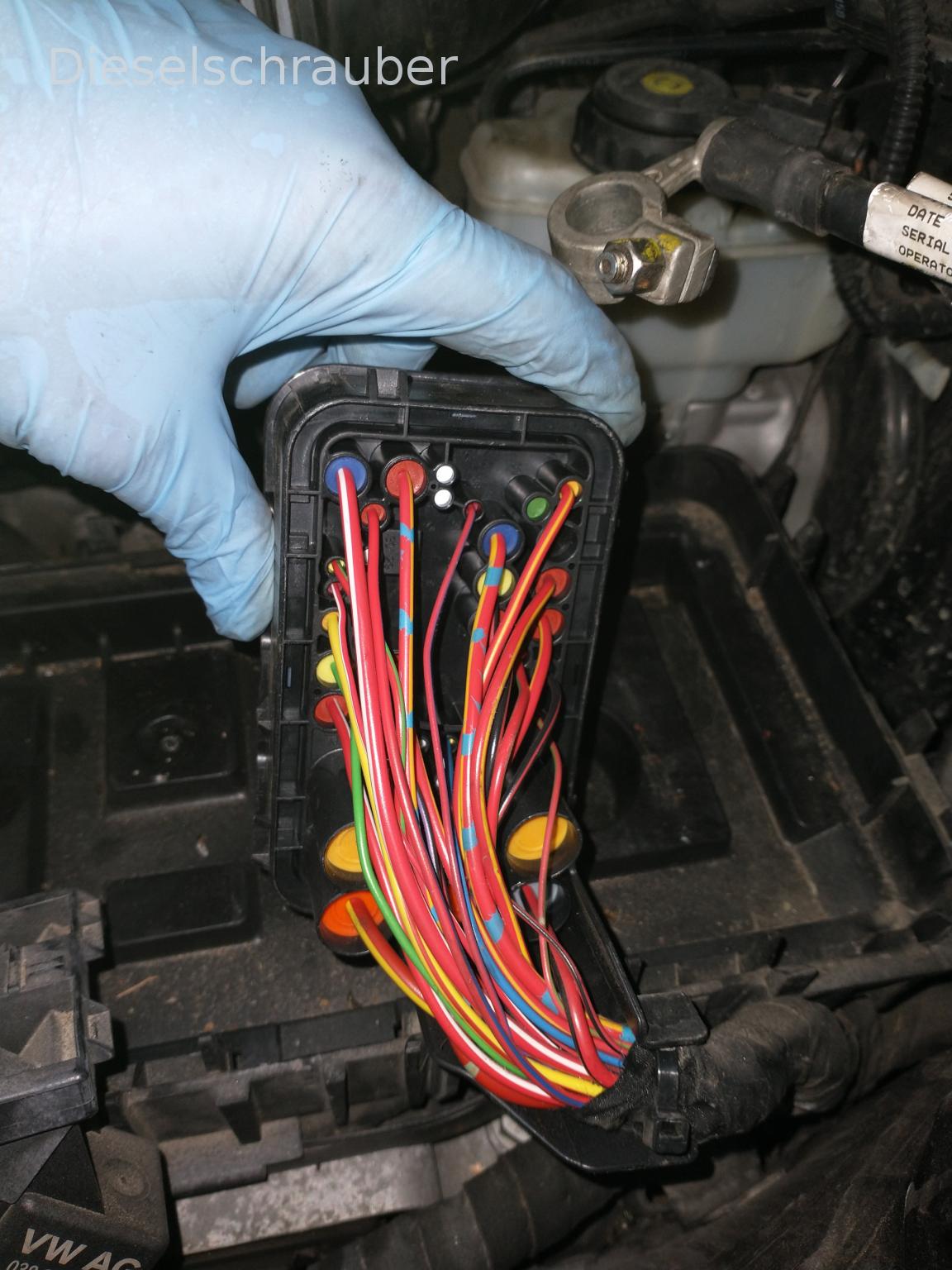

Ich hab heute endlich mal etwas Zeit gefunden und wollte den Kabelsatz einbauen. Nach Demontage der Batterie und der E-Box war mir allerdings nicht klar wo ich den mitgelieferten Relaisträger anbringen soll... So wie ich das sehe müsste das original Relais neben dem Vorglühzeitrelais sitzen.
Ich hab Kufatec mal kontaktiert, bin schon gespannt was da zurückkommt. Ich häng euch unten ein paar Fotos an, vielleicht hat ja jemand eine Idee...

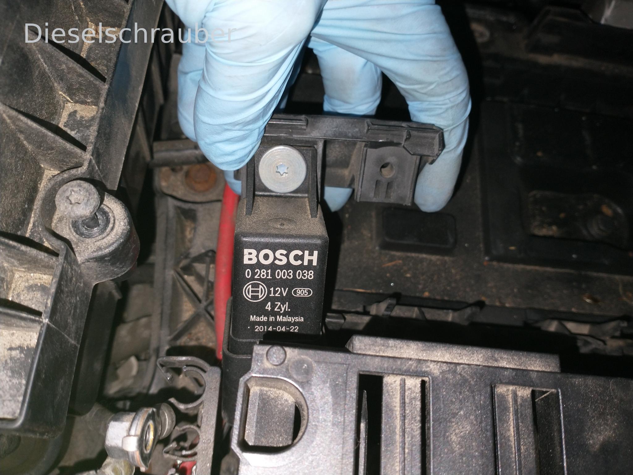

Das Relais für die Frontscheiben (J47) wird neben dem Glühzeitsteuergerät (J179) am freien Platz in der E-Box montiert.
Michael

Ich hab gestern noch in den Ersatzteillisten gewühlt, und ich brauch wohl das Relais 3B0 951 253, den Sockel 3C0 973 721 sowie Kontakte Stopfen und die Schraube N 907 676 02.
Der Kufatec Satz schaut komplett anders aus, da ist ein Relaisträger für 3 Relais drauf, den kann man nur irgendwo montieren wo es trocken und staubgeschützt ist. Der Kabelsatz schaut aber schon aus als ob sich jemand Gedanken beim Zusammenstellen gemacht hat, also vermute ich dass er entweder für ein anderes Auto ist oder er woanders eingebaut wird. Ich halt euch auf dem Laufenden.
Schöne Grüße,
Christian.

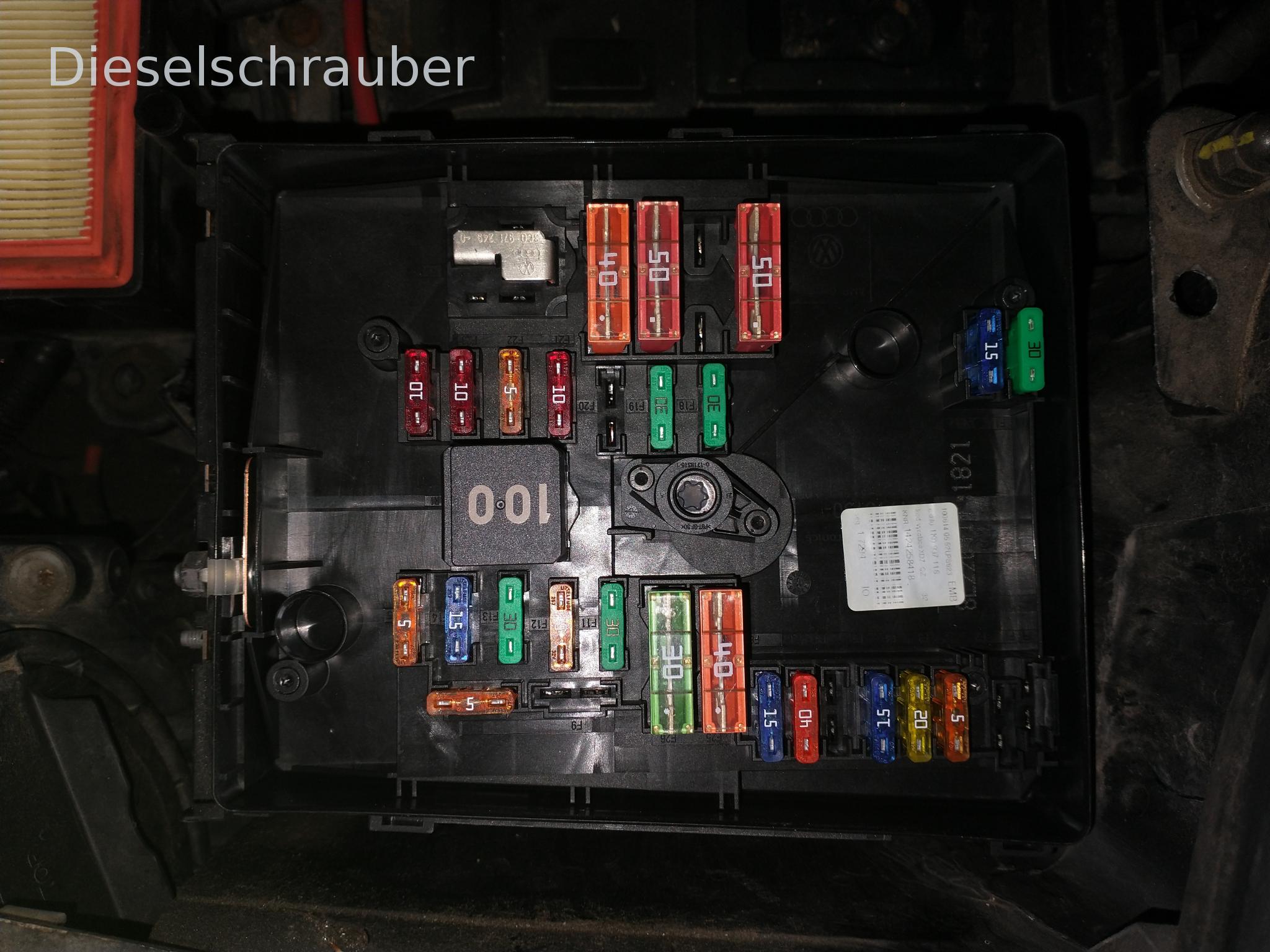

Nach Herstellerangaben soll das Relais in der E-Box sitzen,
wenn Du es im Innenraum an BNS verbaust sind die Kabelwege halt kürzer.
Die Klemmen sollen wie folgt angeschlossen werden:
85 - an das BNS T52b/23 rt/sw 0,5
86 - an den Spannungsstabilisator (J532) unter dem Sitz an T12o/7
DC 2,5 rt/bl
87 - geht an die Frontscheibe
30 - geht an den Sicherungshalter SB28 (50A Sicherung) T40a/4 rt/gr 6,0
Was hast Du bekommen ? Gibt es bei Kufatec keine Anleitung dazu ? Mach doch vielleicht mal ein Foto von dem Einbausatz.

Ich hab den Kabelsatz 47633 7L3 gekauft. Daneben gibt es auch noch die Variante 7L6 Schaltplan gibt es keinen, aber einen Anleitungstext.
Dort steht ich soll den Relaisträger in der E-Box im Motorraum befestigen. In der E-Box sind ja die ganzen Sicherungen drinnen, und ich habe keinen Platz gefunden wo ich den Relaisträger einrasten kann. Ich kann mir nicht vorstellen dass damit gemeint ist ich soll ihn einfach in die E-Box legen und dann mit Kabelbinder oder ähnlichem fixieren. Vor allem weil es ja unter der E-Box den originalen Relaisträger mit Platz für ein Relais gibt...
Des Weiteren sind die Leitungen für SB28, SB8 und T52B etwa 1.5m lang und zusammen umwickelt.
Wenn ich mir nur den Kabelsatz anschaue so wie er vor mir liegt dann würde ich vermuten dass die Idee war dass das Relais irgendwo im Motorraum an der Fahrerseite angebracht wird, von dort gehen die beiden Kabel zur Scheibe und die 3 umwickelten Kabel werden in den Fahrerfußraum gezogen und dort an Steuergerät und Sicherungskasten angeschlossen. Das wäre allerdings was komplett anderes als original...

Ich bin wieder ein ganzes Stück weiter mit meiner Scheibenheizung.
Der Kabelsatz von Kufatec war, wie schon geschrieben nix. Die haben die Sache 5 Wochen lang "geprüft" und mir dann mitgeteilt dass sie den Kabelsatz überarbeiten. Also mit etwas Glück werden zukünftige Kunden einen passenden Satz bekommen.
Ich habe in der Zwischenzeit die notwendigen Teile selbst aufgetrieben und mal alles eingebaut. Die beiden Kabel zur Scheibe habe ich lang gelassen damit die Jungs beim Scheibentausch sie ablängen und die Stecker aufkrimpen können.
Am Donnerstag wurde dann endlich die Scheibe eingebaut. Heute habe ich im Bordnetzsteuergerät die Scheibe codiert und ein Bedienteil mit Scheibenheizungstaste eingebaut. Soweit mal alles gut, die Scheibe heizt.
Ein paar Fragen stellen sich mir allerdings noch:
Die Scheibe zieht ziemlich genau 50A. Abgesichert ist sie auch mit 50A. Die Sicherung wird natürlich entsprechend heiß. Gibt es hierzu Erfahrungswerte? Gibt es vielleicht spezielle maxi Sicherungen mit weniger Spannungsabfall? Ich würde sonst eventuell auf eine 60A Sicherung wechseln.
Ich hab ja jetzt keine Standheizungstaste mehr. Ich kann die Standheizung aber mit der Fernbedienung einschalten. Allerdings ist das dem Klima Bedienteil egal und es schaltet die Lüfter nicht ein. Kann ich ihm das irgendwie beibringen? Ich habe mal kurz durch den Codierungsassistenten geschaut aber nichts offensichtliches gefunden. Sobald ich dazukomme werde ich alle Fehler löschen und einen aktuellen Autoscan posten. Momentan stehen im Bedienteil noch die Fehler vom alten Auto drinnen...
Schöne Grüße,
Christian.
