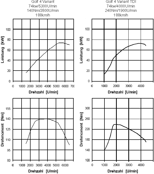

Benziner oder Diesel? Wo liegen die Probleme
Dieser Artikel soll keinesfalls eine Diskussion über Sinn oder Unsinn der einen oder anderen Antriebsart darstellen, sondern nur einige immer wieder gern verbreitete Vorurteile erklären.
Am Vergleich zweier Golf4 Variant mit je 74kw möchte ich die gravierensten Unterschiede darlegen.
An den Zahlenwerten ist zu erkennen das beide Fahrzeuge gleich schnell sind. Die Höchstgeschwindigkeit wird im wesentlichen von den Fahrtwiderständen begrenzt. Im Bereich der Höchstgeschwindigkeit halten sich die Motorleistung und die Fahrtwiderstände die Waage. Beim Diesel ist das bereits bei rund 4000U/min der Fall und beim Benziner erst bei rund 5500U/min. Daraus kann man folgern das der Diesel eine rund 30% längere Endübersetzung benötigt. Leider frisst die Getriebeüberstzung somit auch 30% des Drehmomentvorteils auf. Der am Rad ankommende Vorteil ist also im höchsten Gang äusserst gering. Manche Zeitgenossen sehen das als „Drehmomentbetrug“ an.
Aber was ist an einem Getriebe denn Verwerflich?
Jeder Motor braucht ein Getriebe um seine Kraft möglichst Ökonomisch ausnutzen zu können.
Warum erscheint der Diesel aber trotzdem deutlich kräftiger zu sein?
Dazu müssen wir uns den Drehmomentverlauf am Diagramm mal ansehen. Für Diesel Turbomotoren typisch steigt die Drehmomentkurve extrem steil an, um dann flach abzufallen. Beim Benzin Saumotor stiegt sie auch recht steil an, aber flacht im mittleren Bereich ab um dann sehr schnell wieder abzufallen. Der Turbomotor erreicht sein Drehmomentmaximum schon nach rund 1000U/min wofür den Saugmotor gute 3000U/min benötigt.
Welche Vorteile bringt ein früher Drehmomentanstieg trotz längerer Übersetzung?
Betrachten wir mal eine Geschindigkeit von 100km/h. Dabei dreht der Dieselmotor 2200U/min und der Benziner 3200U/min. Wie im Drehmomentdiagramm zu sehen ist ist das für den Benziner schon unterhalb seines maximalen Drehmomentes und für den Diesel oberhalb. Hier ist schön erkennbar das sich ein Dieselmotor besonders zum Transport großer Lasten oder zum ziehen von Anhängern eignet.
Fährt man mit beiden Fahrzeugen mit 100km/h eine Berg hinauf, so wird bei beiden die Drehzahl leicht absacken. Beim Benziner sinkt das zur verfügung stehende Drehmoment sofort in den Keller, aber beim Diesel steigt es sogar nocht etwas an. Ein Zurückschalten ist beim Benziner unvermeidbar, der Diesel dagegn zieht im gleichen Gang noch ein Stück weiter den berg hinauf.
Dieser Nachteil des Benziners lässt sich nur durch hohe Drehzahlen ausgleichen. Somit steigt aber auch der Verbrauch ins Uferlose.
Dieselmotoren haben eine furchbare Anfahrschwäche!
Diese Pauschalaussage kann mann so nicht stehen lassen.
Richtig muss es lauten: Turbomotoren haben eine (furchbare) Anfahrschwäche! Egal ob Turbo Benziner oder Turbo Diesel.
Da der Turbolader durch den Abgasstrom zum Arbeiten angeregt, wird ist es im Standgas äussert schweirig Ladedruck und somit die benötigte Leistung zu erzeugen.
An Drehmomentkurve ist die „Gedenksekunde“ des Turboladers schön zu sehen.
Durch geeignete Konstruktive Maßnahmen ist diese Gadenksekunde recht klein zu halten. Beim Dieslmotor kann das durch zum Beispiel durch Turbolader mit Variabler Turbinen Geometrie (VTG) geschehen.
Auch die Abstimmung der Komponenten aufeinander ist hier sehr Wichtig. Ist das Getriebe im ersten Gang zu lang übersetzt, dann kann diese Gedenksekunde sehr unangenehm auffallen. Besonders mit hohen Lasten oder einem Anhänger kann das sehr unangenehm sein.
Oft ist aber auch der Drehmomentanstig nach dem Anfahren so gewaltig das die Anfahrschwäche nur eine Subjektive Erscheinung ist. Der „Tritt ins Kreuz“ beim Turbomotor kann schon recht unangenehm sein.
Alle Dieselmotoren sind laute und unkultivierte Stinker!
Moderne Dieselmotoren haben einen extrem geringen Schadstoffaussoß. Die Partikelmasse bei EU4 Dieselfahrzeugen ist sogar so gering das diese Fahrzeuge mehr Reifen- und Bremsenstaub hinterlassen wie Ruß. Und das sogar ohne Partikelfilter zu erreichen!
Das Moderne Dieselmotoren schon seit einiger Zeit nicht mehr laut sind davon muss sich jeder selbst überzeugen. Einzig der Kaltstart lässt den Diesel noch alt aussehen.
Die Heizung von Dieselfahrzeugen ist schlecht!
Moderne Turbo Diesel Motoren haben Aufgrund des hohen Wirkungsgrades eine geringere Abwärme. Daher müssen die Entwickler schon früh an Tricks denken um den Motor schnell auf Betreibstemperatur zu bringen. Heutige Motoren haben oft elektrische oder auch Dieselbetriebene Zuheizer, so daß sie nicht wesentlich schlechter warm werden wie Benzin Motoren.
Wie sieht denn der vergleich mit einem Turbo Benziner aus?
Das ist recht einfach erklärt. Auch hier steigt der Drehmomentverlauf früh und sehr schnell an um dann recht flach abzufallen.
Um es ganz klar zu sagen: Der Turbo Diesel Motor dürfte dem Turbo Benzin Motor klar unterlegen sein.
Bei allen Motoren ist ganz klar zu bemerken „von nichts kommt nichts“! Das bedeutet also je mehr Leistung man fordert umso höher ist auch der Verbrauch. Der Diesel ist mit seinem besseren Wirkungsgrad da etwas besser dran, aber auch er fängt das „saufen“ an wenn man die volle Leistung abfordert.

Beim Vergleich Diesel gegen Benziner kommt noch ein weiterer Effekt hinzu. Wenn ich fahre, tendiere ich immer dazu, möglichst früh hochzuschalten, egal ob Diesel oder Benziner. Wenn ich nun bei einem Benziner bei 3000/min in den nächst höhren Gang schalte, bewege ich mich dort eher im unteren Leistungsspektrum. Will ich mehr Leistung, muß ich auch höher drehen. Die dazu gehörende Geräuschkulisse vermittelt einen angestrengten wenig souveränen Eindruck. Weil mich das aber nervt, schalte ich weiterhin spätestens bei 3500/min. Der Motor wirkt entsprechend schlapp. Bewege ich mich beim TDI in diesem Drehzahlbereich, geht es richtig voran. Dadurch stellt sich das Gefühl von souveräner Leistung ein, die der Diesel praktisch aus dem Ärmel schüttelt. Es handelt sich meiner Ansicht nach auch um einen akustisch - psychologischen Effekt.

mcgregg hat folgendes geschrieben:
Wenn ich fahre, tendiere ich immer dazu, möglichst früh hochzuschalten, egal ob Diesel oder Benziner. ..Bewege ich mich beim TDI in diesem Drehzahlbereich, geht es richtig voran. Dadurch stellt sich das Gefühl von souveräner Leistung ein, die der Diesel praktisch aus dem Ärmel schüttelt. Es handelt sich meiner Ansicht nach auch um einen akustisch - psychologischen Effekt.
. . . der den Diesel-Durchzugsvorteil noch subjektiv verstärkt.
100% Zustimmung von mir!
@BertilProfil anzeigen: Bertil:
Hast Du übrigens bemerkt, daß in Deinen Benziner-Diagrammen ein paar Nm und geschätzt auch etwas Leistung gegenüber den Zahlen fehlen?

Hallo !
Die verschiedenen Drehzahlbänder von Diesel und Benziner lassen
sich ja durch Normierung auf neutrale Prozentzahlen eliminieren. Sagen wir
also, Nenndrehzahl entspricht 100%, als 0% könnte man Drehzahl 0 oder
aber auch Lehrlaufdrehzahl nehmen (letzteres ist vermutlich sinnvoller).
Interessant ist dann, die Leistungskurven über diesem neutralen Maß
zum Vergleich übereinanderzulegen. Nehmen wir nun die beiden konkurrierenden
Fahrzeuge im Beispiel von Bertil, und nehmen wir weiterhin an, daß beide
Fahrzeuge so übersetzt sind, daß beide im höchsten Gang bei Nenndrehzahl Vmax
erreichen, dann müsste das unterschiedliche Beschleunigungsvermögen
der fahrzeuge bei beispielweise 80 km/h im höchsten Gang allein durch die
unterschiedlichen Leistungen, die bei diesem Tempo in diesem Gang anliegen,
zu erklären sein.
Die unterschiedlichen Durchzugszeiten von sagen wir 80 km/h bis 120 km/h
sollten sich durch die Berechnung der Leistungsintegrale über diesen Bereich
nachvollziehen lassen.
Der bloße Augenschein der beiden Leistungskurven von Bertil scheint den
von TDI-Fahrern gepriesenen Vorteil nicht zu erklären. Diese Kurven
liegen (nach Augenschein) erstaunlich nah beieinander (@Ulf: siehe halbe Nenndrehzahl).
mcgregg scheint mit seiner Meinung über eine dominante psychologische Wirkung recht zu haben,
andererseits sprechen Meßwerte wiederum eine andere Sprache.
Grüße,
Klaus
-- der vom Antritt seines AFN im Golf 3 nach wie vor betört ist, sich die Sache
aber nach Bertils Leistungskurven immer weniger erklären kann ..
... Nicht nur das .... Das Maximale Drehmoment soll beim Benziner nach den Katalogdaten bei 4500U/min anliegen. Auf dem Diagramm ist da aber schon deutlich der absteigende Ast zu bemerken. Ich habe leider keine anderen Vergleichbaren Diagramme icon_cry.gif
EDIT:
Sorry ich hatte die Falschen Daten zum richtigen Diagramm gepackt. Ich habs verbessert.
74kw bei 5300U/min
140Nm bei 3800U/min

Klausel hat folgendes geschrieben:
Sooooo einfach kannst du es dir leider nicht machen.
Wenn du solche "Normierungsvergleiche" unternimmst, dann nur mit der korrekten Gesamtübersetzung beider Getriebe. Dann wirst du schnell feststellen das der Diesel immer noch einen (kleineren) Drehmomentvorteil am Rad hat.
Daher habe ich ja oben schon geschrieben "...was ist an einem Getriebe denn Verwerflich?"
Bei den Normierungsvergleichen die mir bisher untergekommen sind wird immer nur davon ausgegengen das der böse Diesel ein (verlustbehaftetes) Getriebe hat .... der Benziner braucht ja keins icon_wink.gif
.... Nun wenn ich die Drehmomentkurven übereinander lege kann ich das leider nicht feststellen. Bei halber Nenndrehzahl hat der Diesel sein maximum gerade überschritten und der Benziner noch nicht erreicht.
Allein der Faktor das wir hier eine Turbo und einen Sauger miteinander vergleichen lässt starke Verzerrungen zu.
Generell wird von Motorenbauern behauptet das ein Motor seinen Idealen Wirkungsbereich zwichen dem Punkt mit dem Maximalen Drehmoment und dem Punkt mit der maximalen Leistung bringt. Das bedeutet für den Diesel 2000-4000u/min und beim Benziner 3800-5300U/min.
Ich frage mich offen welcher Benzinerfahrer sich längere Zeit in diesem (doch recht lautstarken) Drehzahlbereich aufhält (selbst bei 100km/h liegt die Drehzahl unter diesen Punkten). Beim Diesel hingegen bewegen wir und nahezu ständig in diesem Bereich (100km/h=2200U/min).
Die verschiedenen Drehzahlbänder von Diesel und Benziner lassen sich ja durch Normierung auf neutrale Prozentzahlen eliminieren.
Sagen wir also, Nenndrehzahl entspricht 100%, als 0% könnte man Drehzahl 0 oder
Wenn du solche "Normierungsvergleiche" unternimmst, dann nur mit der korrekten Gesamtübersetzung beider Getriebe. .
Da möchte ich mich eher aufs Klausel`s Seite schlagen, zumal ich im Polo-Forum (Link siehe oben) bei der Berechnung der Überlegenheit des TDI von genau diesem / seinem Ansatz ausgegangen bin.
In puncto Leistungsverteilung über das "Pmax-normierte" Drehzahlband ist der TDI jedem Saugbenziner überlegen:
Bei 50% der Nenndrehzahl gibt ein Benziner ~ die Hälfte der Pmax ab, ein TDI aber schon ~ 2/3 der Pmax.
Die untere Gänge reichen beim Benziner tendenziell weiter, weil der 1. Gang bei beiden meist ziemlich gleich übersetzt ist (~ 8 km/h @ 1000 rpm) und der Benziner bei Pmax ungefähr 50% mehr Speed aufgebaut hat als ein Diesel.
Die darüberliegenden Gänge führen auf die verschobene Vmax-rpm-Relation im höchsten Gang hin:
-> stärkere Spreizung der Gänge beim Diesel.
-> je höher der Gang, desto verschiedener werden Diesel- und Benziner-Übersetzung.
In den unteren Gängen schlägt die Drehmoment-Überlegenheit des TDIs noch stärker durch als beim Benziner (-> Schlag ins Kreuz bei Vollgas im 2.Gang), aber der Benziner kann dafür seine unteren Gänge bis zu höheren Geschwindigkeiten ausdrehen.
Selbst im Vmax-Fahrgang (der im Alltag durchaus vergleichbare Geschwindigkeitsbereiche abdeckt, denn ~ 1300 bis 4000 rpm beim Diesel entsprechen ~ 2000 - 6000 rpm beim Benziner) schiebt der hohe Nm-Peak schon bei halber Nenndrehzahl = 2/3 der Pmax bei halber Vmax (siehe oben) den Diesel noch so satt an, daß ein gleichstarker Saugbenziner ohne Runterschalten kein Land mehr sieht.
Der Benziner dreht zwar im Vmax-Gang auch ohne Runterschalten noch relativ zügig hoch (was vermutlich einige Benzinerfans mit tatsächlichem Durchzug verwechseln), aber der Geschwindigkeitszuwachs bleibt dabei wegen der kürzeren Übersetzung relativ gering.
Beim Diesel steigt die Tachonadel dagegen schneller, als es eigentlich dem akustischen Eindruck entspricht.
Stop!
Ich glaube wir reden alle von der gleichen Problematik.
Ich hatte Klausel's Bemerkung anders interpretiert. Sorry mein Fehler.

Meiner Erfahrung nach schiebt ein Turbo - Diesel relativ zügig auf VMax, wo ein Saugbenziner schon wieder langsamer wird (Berg hoch, der TDI (im Touran) ist sogar noch im Nachteil, da er 200 kg mehr ziehen muss (Golf)). Auch, wenn viel zugeladen wird, ist der TDI im Vorteil.
Aber, das schrieb Bertil ja schon.
Ich will mal Turbobenziner fahren. Da muss ja die Post abgehen.
Tut es auch... meine Eltern haben einen 1.8T im Passat Variant. Allerdings sieht man die Quittung dafuer auch sofort auf der MFA, die man bei schnellen Autobahnfahrten muehelos in zweistellige Bereiche treiben kann.
Durchzugstechnisch nimmt sich das ganze nicht viel, auf dem Papier ist das Drehmoment mit 210 Nm eine Spur niedriger als beim ASV (235), aber gefuehlsmaessig zieht der TDI besser, obwohl er die laengere Uebersetzung hat (etwa 2000 Umdrehungen bei Tacho 100 beim TDI gegen 2700 beim 1.8T). Allerdings ist der Vergleich ein wenig unfair, so ein 3BG Variant wiegt deutlich mehr als der Ibiza.

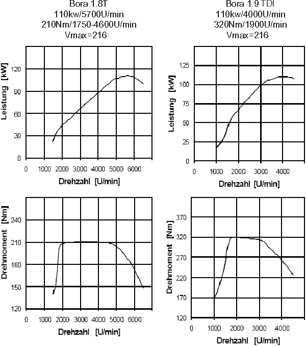

Vergleich Turbo Benziner gegen Turbo Diesel:
Klar ist zu sehen dass sich der Vorteil der frühen Drehmomentanstieges beim Diesel hier nicht bestätigt. Der Benziner hat nahezu den gleichen Drehmomentverlauf zu bieten wie der Diesel.
Das Drehmomentplateau des Benziners ist sogar wesentlich weiter ausgeprägt und kommt auch deutlich früher.
Rein von den Daten her müsste sich der Benziner fahren lassen wir ein "Kaugummi". Von knapp unter 2000 bis 6000U/min kräftiger Schub. Ein solch weites Drehzahlband kann der Diesel nicht bieten.
Würde man hier eine Normierung der Daten über die Getriebeübersetzungen anlegen, könnte der Diesel ins Hintertreffen geraten.
Hat jemand die passenden Daten für die vier Autos greifbar?
Klar ist zu sehen dass sich der Vorteil der frühen Drehmomentanstieges beim Diesel hier nicht bestätigt. . . .Würde man hier eine Normierung der Daten über die Getriebeübersetzungen anlegen, könnte der Diesel ins Hintertreffen geraten.
Man nehme das Prinzip von Ernst's Fahrschaubild, stricke es von rpm auf "% der Nenndrehzahl" um und beschrifte die x-Achse mit km/h, wobei (bei fehlenden Getriebedaten) Vmax bei Pmax angenommen wird.
Bis ich Zeit dafür hätte, dauert es wohl mindestens ein paar Tage . . . aber vielleicht kann das ja jemand anderes vorher erledigen icon_wink.gif
