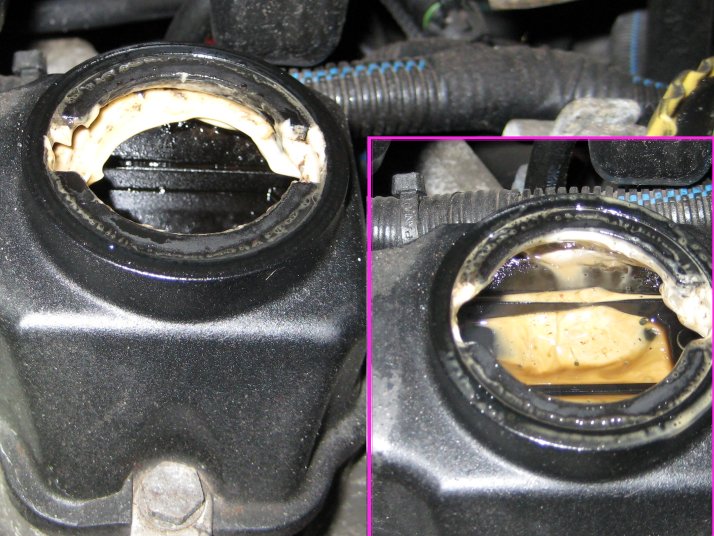

Messaggio09-03-2008, 21:40    Oggetto: Cita
Certo.
Venerdì sera ho fatto una corsa di circa 100 km con la macchina nella zona.
Non ha portato i risultati sperati. Come posso liberarmi definitivamente di questa cosa?

Messaggio09-03-2008, 21:53    Oggetto: Cita
Scarico del differenziale, rimozione dei tubi di sfiato della scatola del cambio, pulizia di tutto = soluzione temporanea.
Evitare i tragitti brevi = soluzione a lungo termine icon_cry.gif.
Modifica: ne ho ancora uno.
Sarebbe necessario sostituire il tubo di sfiato in plastica con uno in metallo e riscaldarlo con una resistenza fino a una temperatura superiore a 100 °C.
Gruß, der Teileklaus

Messaggio10-03-2008, 15:06    Oggetto: Cita
dieselmartin ha scritto:
Venerdì sera ho fatto un giro di circa 100 km con la macchina.
Non ha portato
risultati significativi. Come posso finalmente liberarmi di questa icon_wink.gif?
Sulla } parte superiore, quella piccola quantità è solo di natura estetica; la cosa più importante è che l'olio sia di nuovo privo di acqua e che gli strati nel serbatoio siano stati rimossi. La piccola quantità presente sulla } parte superiore probabilmente scomparirà in 2-3 mesi. Aspettiamo e vediamo. }

Messaggio10-03-2008, 15:19    Oggetto: Cita
Cosa intendi?
che scompare perché fa più caldo?
Negli ultimi tempi, il problema si è verificato sempre più spesso, anche se ho sostituito il termostato e l'auto ora si riscalda di nuovo.
È semplicemente un'auto per la città icon_sad.gif.
E le differenze indicate erano di 100 km di distanza percorsa... mi aspettavo di più.

Messaggio10-03-2008, 15:41    Oggetto: Cita
Se la guarnizione della testa è in buone condizioni e/o il consumo di acqua è pari a zero, allora sì.
Mia sorella ha un motore in alluminio di 15 anni (con solo i cilindri in acciaio) e in quel motore, durante l'inverno, si vede la stessa cosa sull'olio separatore. Se faccio il cambio dell'olio in estate, non si vede niente.
D'estate, in città, dopo aver spento il motore, la temperatura dell'aria può raggiungere rapidamente i 20°C o più, e c'è anche meno vento rispetto ad ora. Anche pochi gradi di temperatura ambiente hanno un impatto notevole sul comportamento di raffreddamento e riscaldamento.
