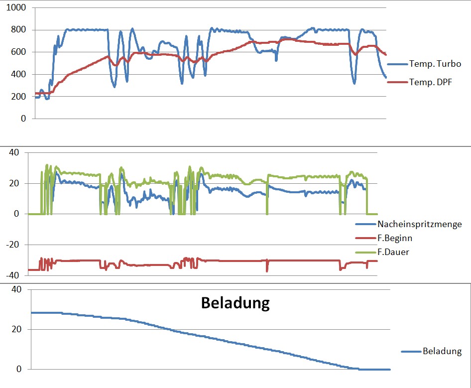

Log di rigenerazione - 8P 1.9 TDIe
vagtuning
Messaggio28-06-2008, 18:42    Oggetto: Log di rigenerazione - 8P 1.9 TDIe Cita
Una volta in formato CSV, una volta come grafico, eventualmente con un confronto.
 Grafik
 Dimensione file:  103.98 KB
 Visualizzato:  339 volte
