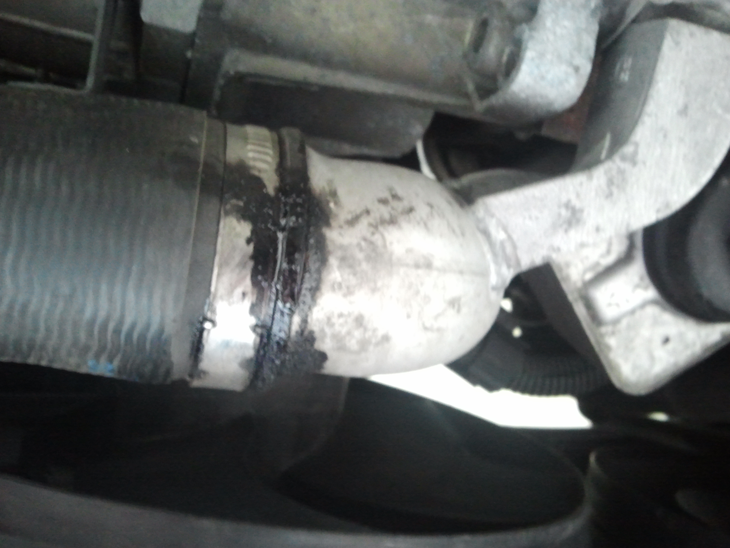

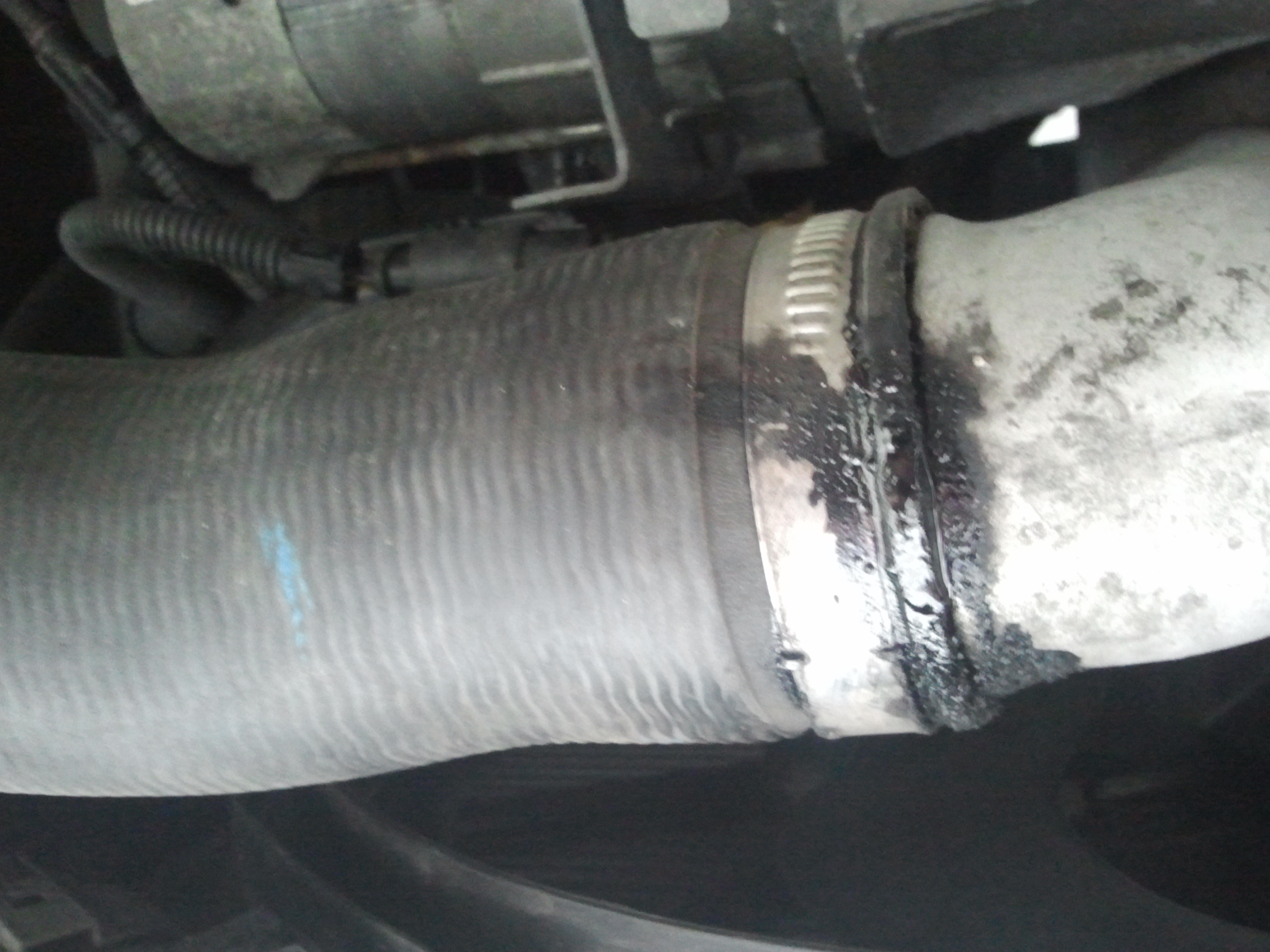

Oggi ho finalmente potuto vedere la parte inferiore della mia A3.
Sono state rilevate leggere tracce di olio nella zona di giunzione tra il tubo e il tubo flessibile.
Si tratta di una perdita d'olio o di una falla nel punto di connessione?
C'è bisogno di intraprendere qualche azione?
Auto: Audi A3 quattro, 125 kW, codice motore: BMN.

Messaggio03-06-2013, 15:37    Oggetto: Sversamenti olio: LLK, giunzione tubo-tubo flessibile Cita
Verificare da dove proviene, potrebbe essere scaturito dall'alto. Altrimenti, stringere la fascetta del tubo.

Messaggio03-06-2013, 17:25    Oggetto: Sversamenti olio: LLK, giunzione tubo-tubo flessibile Cita
L'olio proviene chiaramente dalla giunzione. Ho stretto la fascetta e continuerò a monitorare la situazione.
