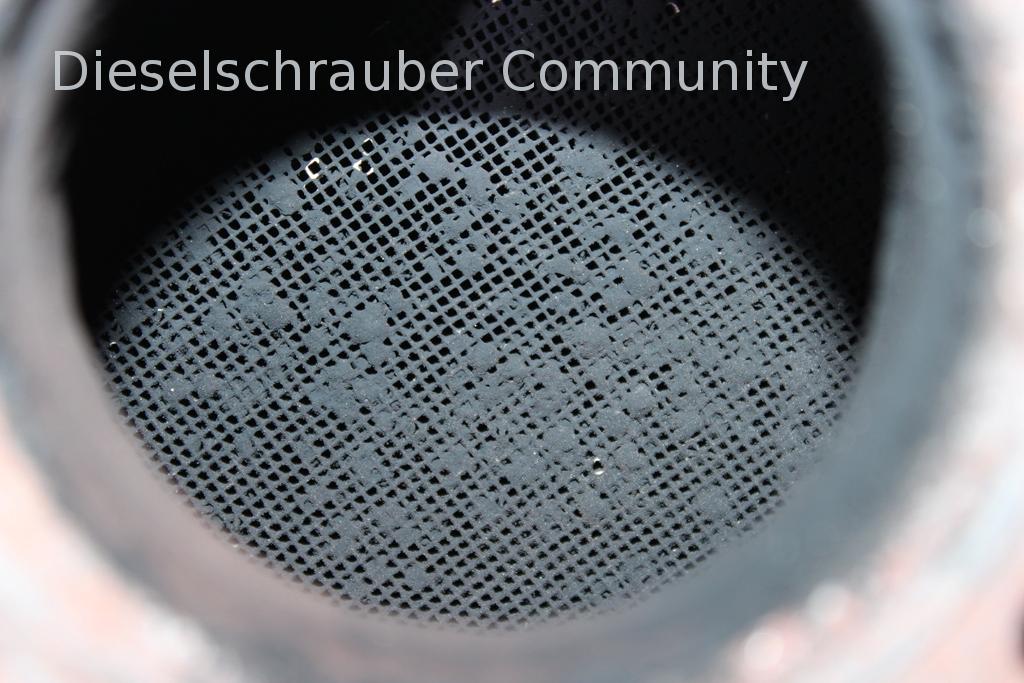

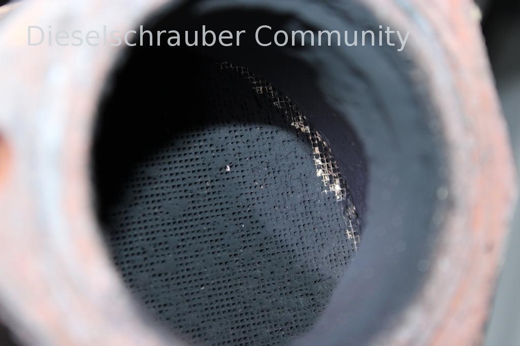

Oggi ho ricevuto la T4 del vicino, del 1996 (motore ACV), per la diagnosi di un evidente calo di potenza (secondo lui, da un po' di tempo, ma aveva sempre bisogno dell'auto...).
Dopo diverse misurazioni e test, sono giunto alla conclusione che ci fosse un'ostruzione nel catalizzatore. Così, ho smontato rapidamente il catalizzatore e, sorpresa, era ostruito per circa l'80%. Se illuminando un lato di una cella con una potente torcia, si riesce a vedere la luce dall'altro lato solo in pochissime celle.
Riguardo all'auto/motore: 177.000 km percorsi, nessun consumo di acqua, non è necessario aggiungere olio tra gli intervalli di manutenzione (15.000 km), viene utilizzato un olio 10W-40 con la specifica appropriata, più che sufficiente per questo motore "antico". L'attuale proprietario lo possiede da circa 80.000 km e, in questo periodo, non ci sono stati danni al turbocompressore o altro che potrebbero spiegare un elevato consumo di olio nel catalizzatore. Nessuna modifica, comportamento normale delle emissioni di fuliggine, tipico di un motore a 5 cilindri. icon_lol.gif
Ecco la mia domanda: c'è qualcuno che può spiegarmi come sia possibile che ciò accada senza un consumo significativo di olio? Avete qualche idea su cosa potrebbero essere queste incrostazioni bianche?

mullemaus
Messaggio25-08-2015, 23:07    Oggetto: Catalizzatore Oxi-Kat aggiunto a motore T4 2.5l TDI Cita
177.000 km

mullemaus
Messaggio25-08-2015, 23:14    Oggetto: Catalizzatore Oxi-Kat aggiunto a motore T4 2.5l TDI Cita
Serbatoio a tanica?
Carburante di scarsa qualità?
Non escluderei comunque le turbine come opzione da considerare.

Messaggio26-08-2015, 8:08    Oggetto: Catalizzatore Oxi-Kat aggiunto a motore T4 2.5l TDI Cita
Ciao...
Sarà uno stile di guida che prevede di "riscaldare poco il motore e accelerare bruscamente"...?
Un pieno di gasolio premium e un buon dosaggio di SATACEN 25, poi si parte con il controllo digitale dell'acceleratore, che sia in autostrada o in montagna...
Dopo qualche ora, ricomincerà a correre...
SG.

Messaggio13-10-2015, 10:31    Oggetto: Catalizzatore Oxi-Kat aggiunto a motore T4 2.5l TDI Cita
I motori che ho visto finora con il catalizzatore intasato avevano una caratteristica in comune. Avete bruciato troppo olio in tutti i casi.
Penso che l'ossicatalizzatore possa ridurre significativamente le emissioni di Russ, come si può vedere in alcune locomotive a vapore modificate.
Ma l'olio bruciato intasa in modo permanente il catalizzatore.
Cosa dice il cliente riguardo alla quantità di olio che consuma?
