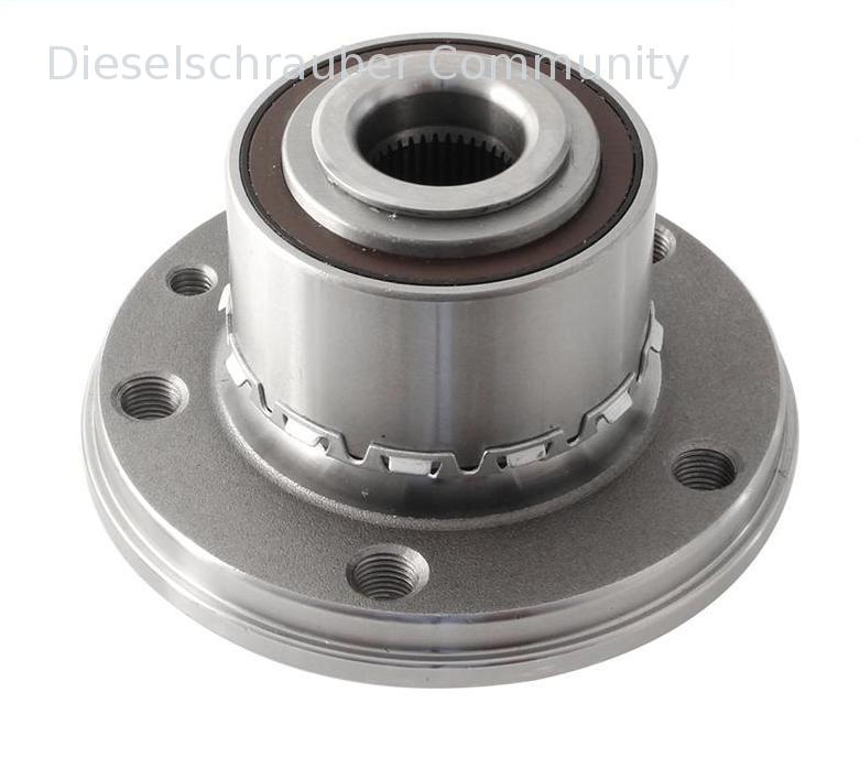

Smontare e rispedire! L'anello è essenziale, cosa protegge altrimenti il cuscinetto dall'espansione?! Il tuo rivenditore ti sta raccontando frottole. Circa 4 mesi fa, ho montato un cuscinetto FAG su una Seat Ibiza identica, e ovviamente c'era un anello, e sicuramente non sarà diverso oggi. icon_wink.gif
@ Rainer: Stiamo parlando di una cosa del genere. icon_wink.gif

Sì, è proprio quel magazzino.
Non so nemmeno io perché abbiano tolto l'anello, e non riesco a spiegarmi il motivo.
Sarebbe ormai una pratica comune: il responsabile dell'azienda dove ho acquistato il prodotto ne era a conoscenza e mi ha detto che ora i prodotti vengono solitamente venduti in questo modo.
Nel frattempo, ho anche cercato su internet e ho scoperto che questi prodotti sono disponibili sia con l'anello, sia senza.
Probabilmente, hanno risparmiato 50 centesimi di euro nel posto sbagliato.

Il venditore non parla del cavallo, ma dice la verità. È vero che il VKBA3569 viene prodotto da SKF dall'inizio dell'anno senza l'anello di sicurezza. Vendiamo molti di questi cuscinetti e a volte qualcuno chiede legittimamente informazioni su questo anello che non è più disponibile. SKF lo ha confermato anche per iscritto.
http://www.skf.com/binary/68-235141/TB_VKBA_3569_EN_0115.pdf
Ho cercato rapidamente il manuale sul sito SKF, ma purtroppo l'ho trovato solo in inglese. Se necessario, potrei procurarmelo anche in tedesco. Sembra che tutti lo installino in questo modo, quindi deve essere possibile.
Istruzioni di montaggio di SKF per questo tipo di cuscinetto a sfera.
http://www.skf.com/binary/49-139997/PP-7-VKBA-3569-DE.pdf

L'anello si incastra in una scanalatura, costituendo così l'unica protezione contro lo scivolamento.
Una smontaggio senza danneggiare i componenti non è possibile in questo tipo di apparecchiatura, e in linea di principio, non è nemmeno necessario, perché non si smonta per divertimento, ma solo quando è strettamente necessario. icon_wink.gif
