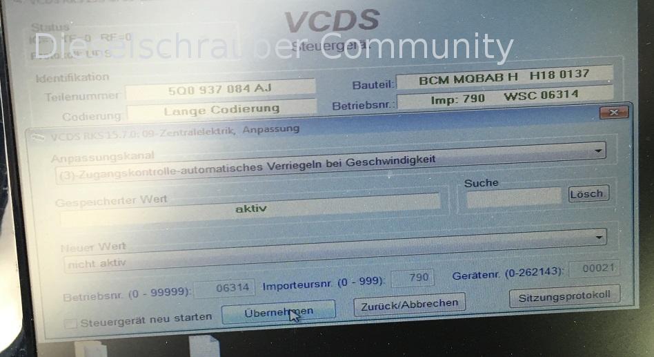

Non riesco a disattivare la funzione di blocco automatico delle portiere all'avviamento su una Audi A3 8V recente.
Come posso disabilitare questa funzione con VCDS sull'8V?
Quando seleziono questo punto, dopo la conferma, mi viene comunicato che non ho i permessi necessari.
Grazie e cordiali saluti.

Per favore, pubblicate il risultato della scansione diagnostica dell'auto.

Avete mai provato a modificare le impostazioni dell'autenticazione a più fattori (MFA)?
Per la mia Touran, almeno, è una delle (poche) cose per le quali non è necessario il software VCDS.
Cordiali saluti, Micha.
