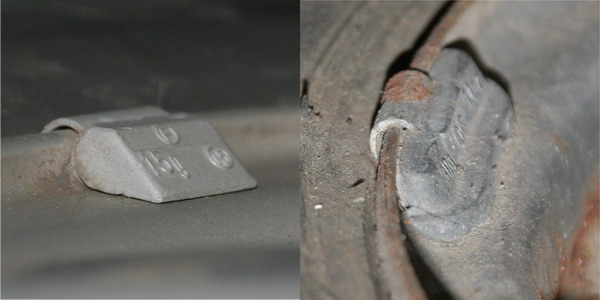

Messaggio23-04-2006, 19:34    Oggetto: Cerchioni VW: equilibratura e riparazione Cita
dieselmartin ha scritto:
Questi pesi per cerchioni sono gli stessi che si utilizzano anche per le cerchioni in acciaio?
No. (vedi immagine: a sinistra alluminio, a destra acciaio).
I pesi per cerchi in acciaio vengono disposti in una forma curva, mentre i pesi per cerchi in alluminio sono posizionati piatti.
Il mio pneumatico Fuzzi ha bilanciato i cerchioni con dei pesetti adesivi e ora la Golf si comporta come un canguro sotto l'effetto di droghe...
Allora, deve fare un lavoro migliore. L'equilibratura interna delle cerchi in lega è generalmente considerata normale e spesso è addirittura un vantaggio. I miei pneumatici girano sempre in modo molto uniforme.
