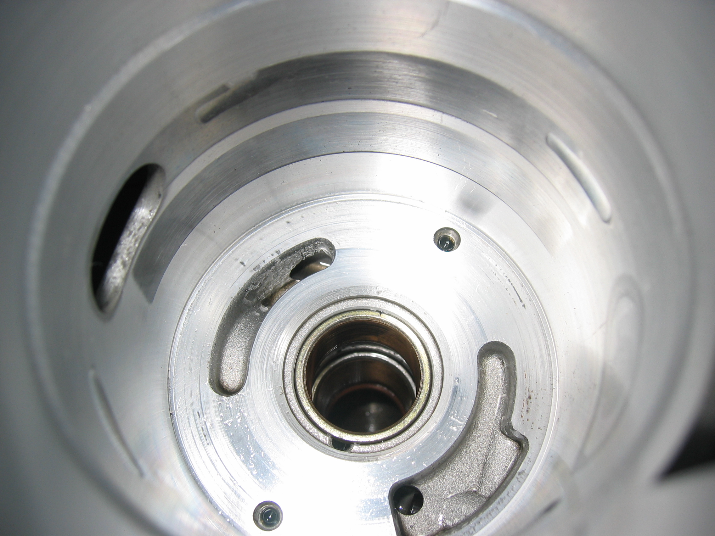

Ho individuato la possibile causa del malfunzionamento del sistema di regolazione dell'iniezione: all'interno dell'alloggiamento della pompa, sono visibili dei segni di usura causati dall'anello di regolazione dell'iniezione. L'anello si muove facilmente a mano all'interno dell'alloggiamento, ma manca anche qualsiasi ulteriore sollecitazione, come quella della piastra di supporto. Qualcuno ha qualche suggerimento costruttivo al riguardo?

Le tracce di usura causate dai perni di supporto all'interno dell'alloggiamento in alluminio sono perfettamente normali per una pompa con un numero medio di ore di funzionamento. La pompa funzionerebbe comunque senza problemi anche con tracce di usura molto più evidenti.
Dalle informazioni registrate, risulta che la valvola di controllo dell'iniezione rimane in posizione di ritardo anche a pieno carico. È strano che il rapporto di lavoro della valvola di controllo dell'iniezione (valvola di avviamento a freddo) sia del 96,5%. Per correggere questa anomalia, sarebbe necessario ridurre il rapporto di lavoro. (Modalità di emergenza?)
La pressione interna della pompa, significativamente inferiore al normale, potrebbe indicare un blocco del rotore della pompa a palette. Un'altra possibilità è un problema nella valvola di controllo della pressione, situata vicino all'ingresso della pompa. Potrebbe essere che il pistone di precarico della molla sia uscito dalla sua sede. Non credo che la strozzatura nel circuito di ritorno della pompa possa essere troppo grande; le differenze tra i motori 1Z e AFN non sono così significative. In tal caso, il pistone del regolatore di iniezione dovrebbe almeno spostarsi leggermente dalla sua posizione di fine corsa.
La soglia di giri a 3000 RPM potrebbe essere causata dal fatto che, con una pressione della pompa troppo bassa, il pistone dell'alta pressione non riceve più una quantità sufficiente di carburante.

Grazie per la risposta. Nel frattempo, sono riuscito a risolvere il problema. Con 'segni di usura' intendevo non quelli dei quattro perni a rulli, ma le due larghe striature chiare (nell'immagine in alto), che erano direttamente causate dall'anello di regolazione dei perni a rulli. Queste scanalature erano in parte profonde quasi 1 mm. Nella mia seconda pompa, ho riscontrato un quadro di usura simile, anche se non così grave. Questa pompa proviene da un modello 1Z, ma purtroppo non è completamente integra. Quindi, con grande impegno, ho rimosso le scanalature nell'alloggiamento della pompa del modello 1Z utilizzando carta vetrata a grana 1200, per quanto possibile, e ho trasferito tutti i componenti della pompa AFN nell'alloggiamento della pompa 1Z (entrambe hanno un pistone della pompa da 10 mm, ma con dischi di corsa diversi). Ora il motore funziona come dovrebbe, ma dovrò vedere se continuerà a funzionare bene o meno. Inoltre, so dal precedente proprietario della pompa AFN che la utilizzava con biodiesel, e non è improbabile che anche la pompa 1Z fosse utilizzata con biodiesel, dato che le guarnizioni perdevano. Quindi, il biodiesel potrebbe essere la causa del quadro di usura? Comunque, io non utilizzo biodiesel!

Le due profonde e parallele striature presenti sul corpo non compromettono sicuramente il funzionamento della pompa. La causa di queste striature è probabilmente da ricercare nell'introduzione di forze laterali da parte della puleggia della cinghia di trasmissione. Sembra che il supporto anteriore della pompa sia usurato. L'albero di trasmissione si è quindi inclinato lateralmente, e l'anello di regolazione ad esso collegato ha lasciato le striature sul corpo. È possibile che, a causa dell'inclinazione dell'albero di trasmissione, la pompa a palette non sigillasse più correttamente all'interno del corpo, impedendo così la creazione di pressione nel carburante.

Credo che le tracce di usura ostacolino notevolmente il movimento dell'anello di regolazione. Se cercavo di muovere l'anello con una certa pressione nella direzione delle tracce di usura all'interno dell'alloggiamento, il movimento era piuttosto ruvido. Dopo la rettifica, il movimento è diventato molto più fluido. La teoria di un albero di trasmissione fuori centro è improbabile, poiché l'anello di regolazione non è collegato all'albero di trasmissione, ma è semplicemente guidato dall'alloggiamento. La forza trasmessa dal pistone per la regolazione dell'inizio dell'iniezione sull'anello di regolazione agisce esattamente nella direzione delle tracce di usura e, probabilmente, a causa della scarsa lubrificazione del biodiesel, ha causato il danno. La pompa a palette mostra un aspetto quasi nuovo, quindi ho preso sia questa che l'albero di trasmissione dalla pompa AFN. } In ogni caso, grazie mille per i vostri pareri costruttivi!
