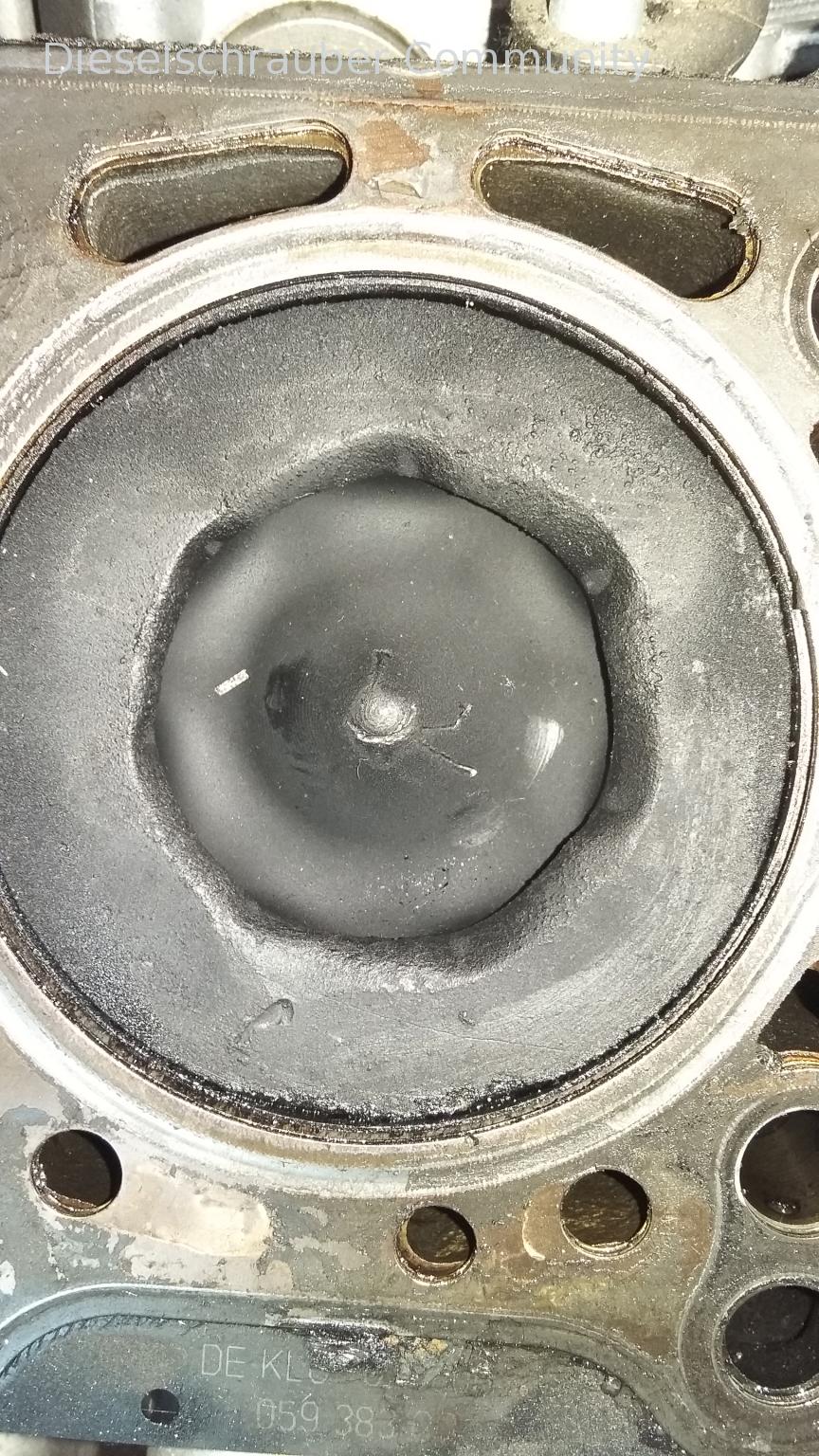

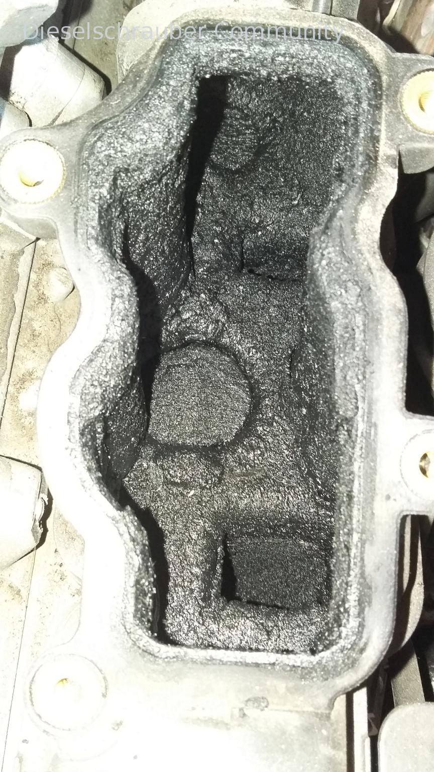

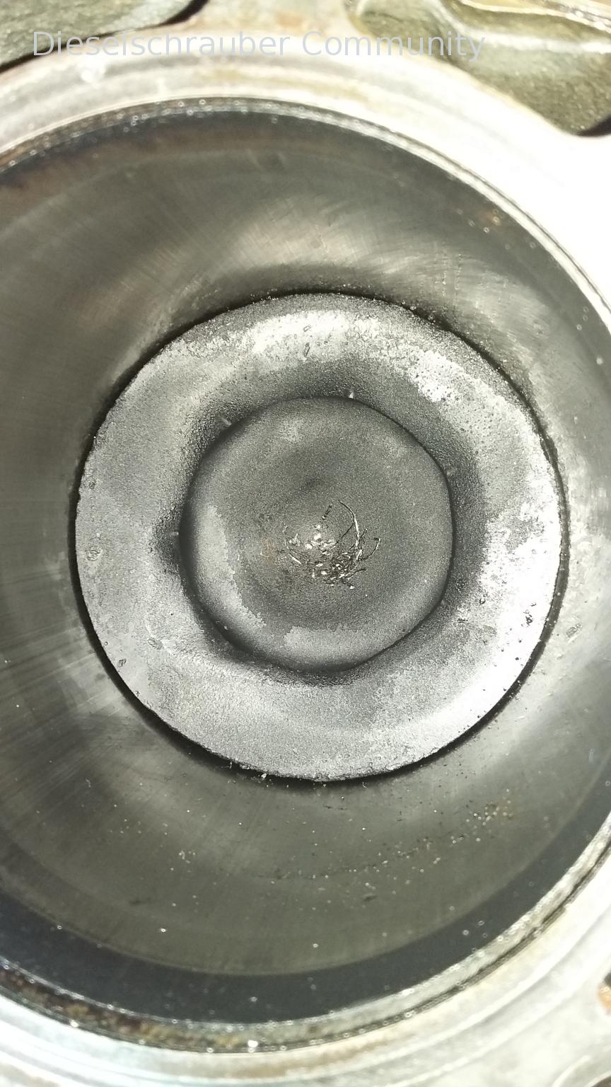

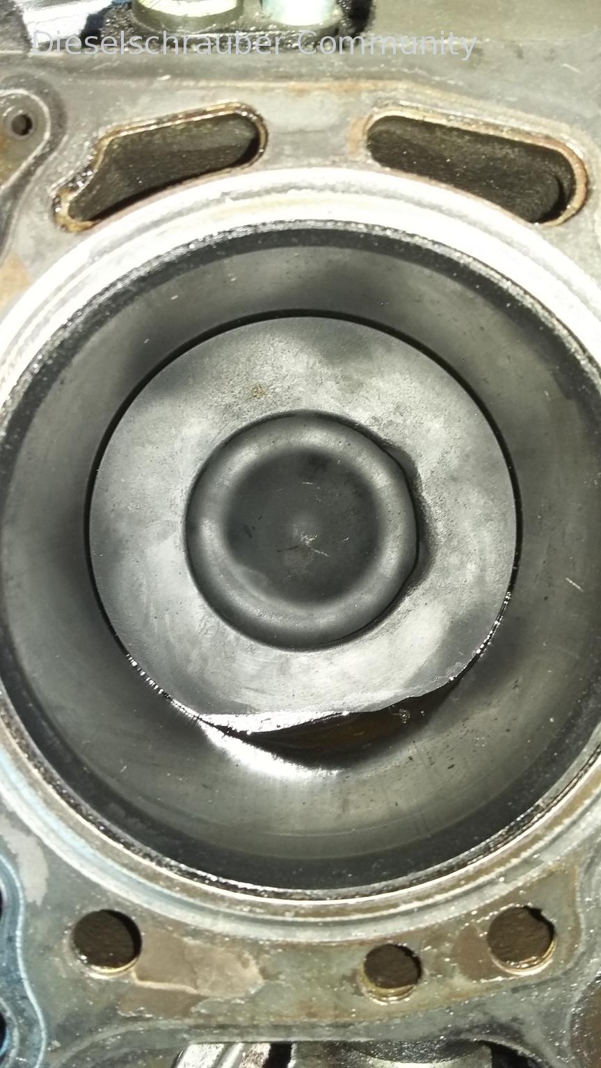

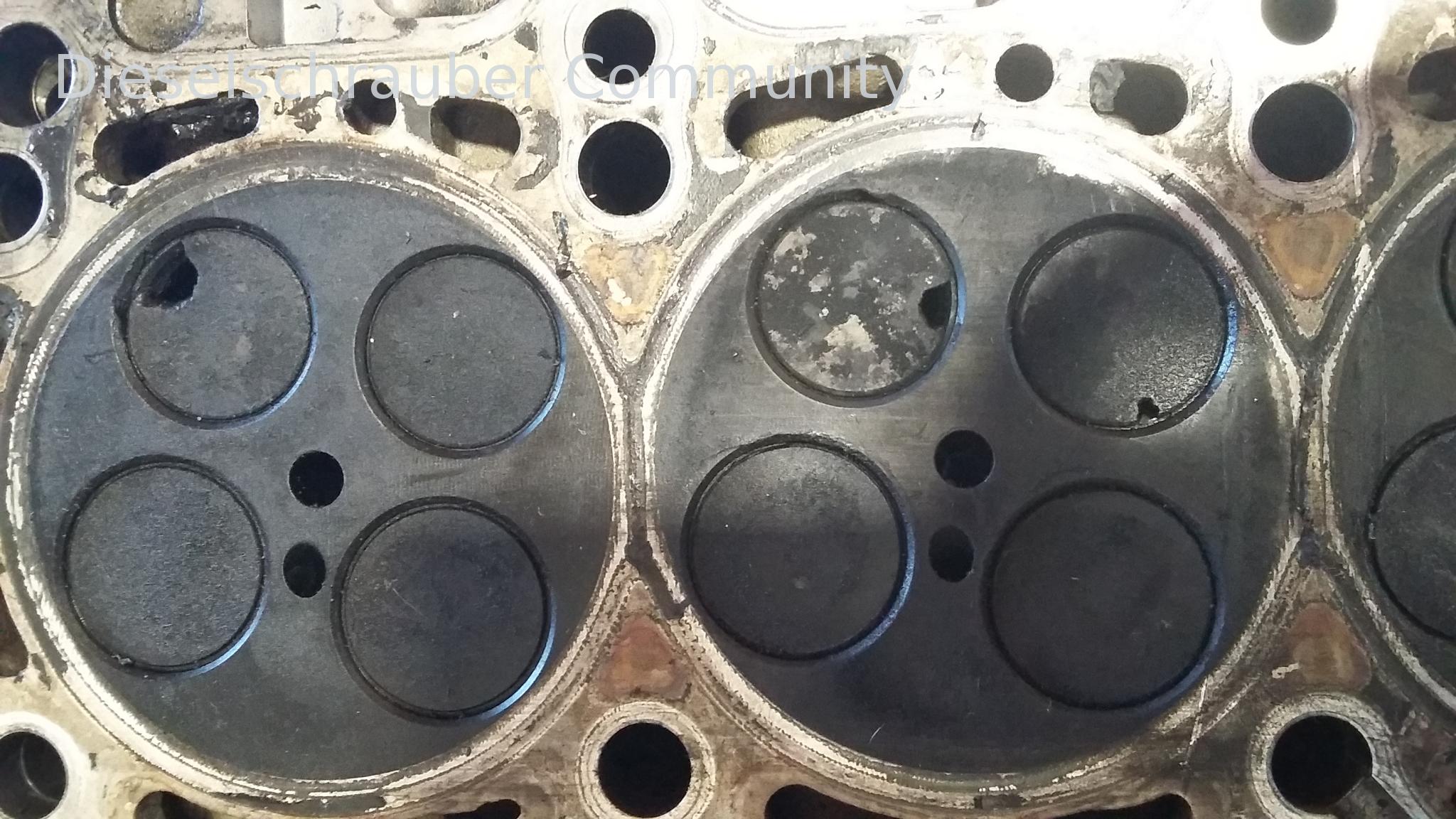

Ciao a tutti,
Oggi ho avuto l'opportunità di esaminare un motore 3.0 TDI modificato, proveniente da un'Audi A4 B7.
Purtroppo, il motore ha subito un guasto. I pistoni di una delle bancate di cilindri (la prima) sono completamente fusi. Le valvole, in alcuni casi, sono state perforate, come un formaggio svizzero. Sospetto che anche la seconda bancata di cilindri presenti danni simili.
Laufleistung 160.000 km. Nessuna modifica.
Sono preoccupato per il mio BPP (2,7) e temo che possa finire allo stesso modo. A cosa potrebbe essere dovuto?
Il capo officina sospetta che il problema sia dovuto a iniettori difettosi.
Per favore, guardate le immagini.
 Kopf der ersten Bank
 Dimensione file:  2.23 MB
 Visualizzato:  4341 volte
 Versottete Ansaugbrücke
 Dimensione file:  2.53 MB
 Visualizzato:  2338 volte
 2. Zylinder
 Dimensione file:  2.12 MB
 Visualizzato:  2443 volte
 1. Zylinder
 Dimensione file:  1.75 MB
 Visualizzato:  2657 volte
 3. Zylinder
 Dimensione file:  3 MB
 Visualizzato:  2407 volte

Tutto questo, a mio parere, sembra più un problema di iniettori parzialmente usurati (che perdono o gocciolano) e anche incrostati. icon_twisted.gif
Nelle prime serie di motori V6-CR-TDI, questo è un problema noto che può causare esattamente questo tipo di danni.
L'inizio è caratterizzato da una parziale carbonizzazione di alcuni fori della punta dell'iniettore, che poi vengono ostruiti. Tuttavia, la quantità di carburante iniettata e la sua portata non cambiano, quindi questo problema viene compensato dai fori rimanenti.
Vengono iniettati dei fori, il che provoca un carico unilaterale sull'area di contatto dell'ago (che in realtà dovrebbe sigillare). Questo porta all'usura dell'area di contatto dell'ago e a perdite.
Nel sistema Common Rail, in cui la pressione è costantemente mantenuta nel rail e nell'iniettore, una perdita nella sede dell'ugello è fatale, poiché l'iniezione avviene anche quando il piezoelettrico non è attivato.
Anche nel caso in cui la punta dell'iniettore non sia più all'interno della camera di combustione, il getto colpisce comunque il bordo del pistone (nelle zone di fusione).
Le temperature aumentano notevolmente, anche se il ciclo di lavoro è terminato, e ciò provoca l'espulsione di materiale che danneggia le valvole di scarico.
Normalmente, questi motori sono molto rumorosi e producono fumo blu quando sono al minimo o sotto carico leggero. La sostituzione preventiva di tutti gli iniettori con la versione migliorata può salvare il motore.
La presenza di fuliggine nel collettore di aspirazione è un effetto della combustione inefficiente causata dagli iniettori difettosi.

Le valvole a girante si chiudono a basso carico per motivi legati alle emissioni, al fine di favorire una rotazione dell'aria aspirata e una migliore miscelazione con il carburante nella camera di combustione.
L'inizio è caratterizzato da una parziale carbonizzazione di alcuni fori della punta dell'iniettore. Questi fori vengono poi ostruiti. La quantità/corsa, tuttavia, non cambia, quindi questi vengono compensati dai fori ancora aperti.
I fori vengono riempiti con una soluzione iniettata.
Purtroppo, questa affermazione è errata nel caso dell'iniezione CR (Common Rail). C'è una pressione più o meno costante applicata all'iniettore per un tempo X sull'ugello. Se un foro sulla punta dell'ugello è ostruito, semplicemente meno carburante finisce nel motore.
L'immagine 20160817_175608.jpg mostra solo 2 fori di uscita aperti.
Come giustamente descritto, gli iniettori che gocciolano o che perdono liquido sono pericolosi e possono causare danni simili. Purtroppo, dalle immagini si possono notare chiaramente le posizioni e le direzioni degli spruzzatori, che appaiono molto ben disposte e uniformi (20160817_175559.jpg). Pertanto, escludo che iniettori/spruzzatori difettosi siano l'unica causa del problema.
Altrimenti, se si trattasse solo delle valvole di scarico (valvole di riempimento), teoricamente tutti i pistoni dovrebbero avere la stessa forma.
Certo. Come si confrontano i pilastri di una banca?
Nel caso del sistema CR, in cui la pressione è costantemente presente nel rail e nell'iniettore, una perdita nella sede dell'ugello è fatale, poiché l'iniezione avviene anche quando il piezoelettrico non è attivato.
In realtà, questi motori tendono a fare molto rumore e a emettere fumo bluastro al minimo e a bassi regimi.
Certo. icon_smile.gif Ma chi guiderebbe ancora così a lungo, fino a quando i pistoni si sciolgono? new_all_coholic.gif

Beh, a parte il "1. Zylinder, 20160817_175608.jpg", i pistoni sembrano danneggiati in modo abbastanza simile. In un caso, però, non penso che il problema sia dovuto alla "perdita" dell'iniettore, ma piuttosto al fatto che alcuni fori degli ugelli sono ostruiti.

Wauw, das beruhigt meine labilen Nerven enorm, dass der BPP nicht (direkt) betroffen ist. Grazie per questo.
Ma, nonostante ciò, concordo con Rainer nel dire che un guidatore attento dovrebbe accorgersi di queste cose, almeno a volte.
Come ho scoperto, l'auto con i danni descritti appartiene a un signore anziano che la utilizza principalmente per brevi tragitti.
In qualche modo, tutto questo è coerente con il quadro generale.
Domani darò un'occhiata ai tempi di attivazione del mio BPP.
A presto, buonanotte e grazie!

Anche a un mio conoscente è successa la stessa cosa.
L'auto era ancora in garanzia ed è stata rimossa da un carro attrezzi della Audi.
È stato installato un nuovo motore, e il motore difettoso è stato rimosso così velocemente che non ha avuto la possibilità di vederlo.
Prima, non aveva notato nulla e, tanto meno, aveva effettuato delle misurazioni.
Sull'autostrada, c'è stato un forte rumore e un'intensa emissione di fumo, come spesso accade, che ha portato alcuni piloti a dover interrompere prematuramente la gara di Formula 1.
Gruß Christian

Continuazione dell'argomento qui:
/viewtopic.php?t=28779
Ringrazio tutti coloro che sono stati coinvolti e penso che possiamo concordare che il problema è dovuto a una combinazione di "valvole di riempimento bloccate e iniettori difettosi", anche se gli iniettori rappresentano il problema più grave.
