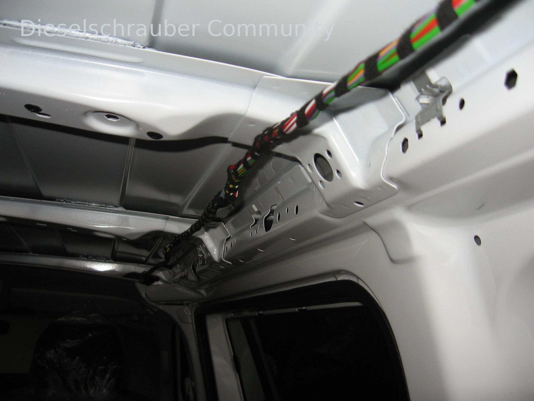

Sembra la soluzione più sensata quella di spostare i cavi degli altoparlanti attraverso le colonne A verso l'alto e lungo il tetto verso la parte posteriore.
La copertura del tetto può essere facilmente rimossa svitando i fermi in plastica; la striscia di collegamento deve essere delicatamente sollevata dal tetto utilizzando una cacciavite a punta piatta.

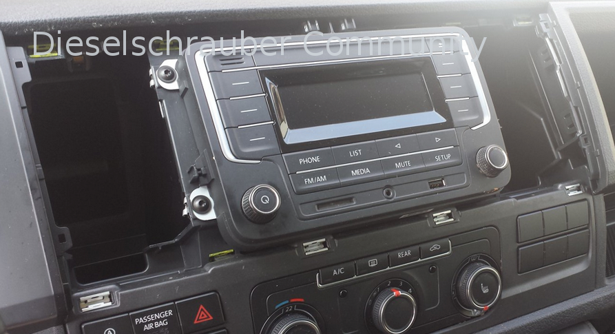

Per prima cosa, è necessario rimuovere il pannello attorno alla radio. Si inizia con uno strumento a leva piatto (ad esempio, una "sachel" o simile) e un supporto per proteggere la superficie inferiore da graffi.
Innanzitutto, si rimuovono le 4 viti inferiori, quindi si svitano con un cacciavite più lungo le viti superiori dalla parte inferiore.
Il radio può quindi essere rimosso.

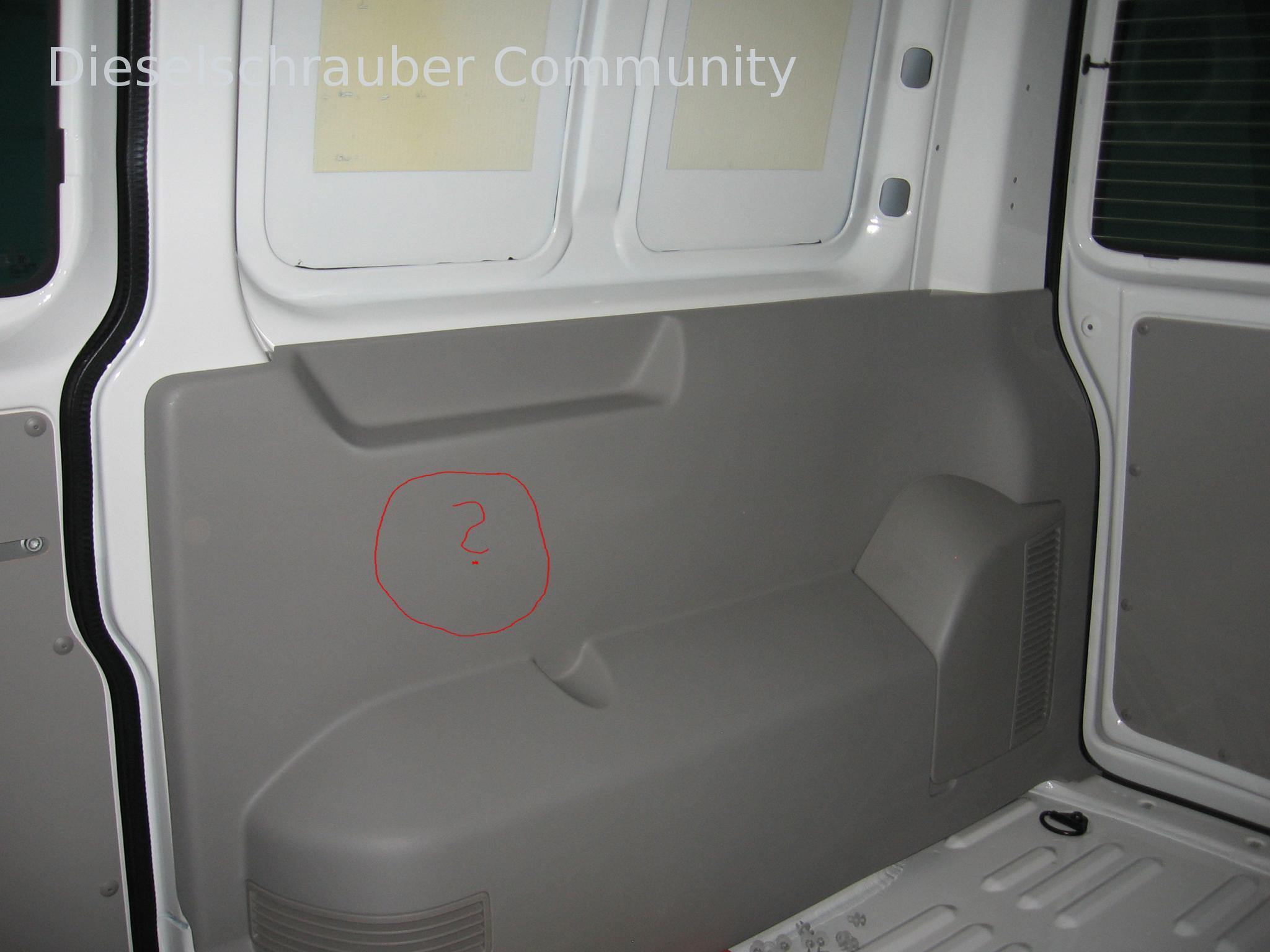

Grazie per i suggerimenti! Forse dovrei anche aggiungere che l'installazione di altoparlanti da alta fedeltà posizionati in punti diversi non è così semplice, dato che lo spazio disponibile è limitato.
Già nell'angolo in alto a destra si trova una copertura con tasca e luce per la porta scorrevole, per cui l'installazione era prevista per la copertura in plastica grigia del riscaldatore.
Sull'altro lato non ho ancora un'idea concreta, dato che verrà installata una linea di mobili. Forse all'interno della carrozzeria, sul lato sinistro posteriore, dove c'è uno spazio tra la linea della carrozzeria e il tetto, da cui il suono può risalire.
Assolutamente non perfetto dal punto di vista acustico.
Idee benvenuta.

Cosa si oppone all'uso di altoparlanti da incasso piatti nel vano bagagli/nelle rivestite delle portiere?
Avrei anche l'ulteriore vantaggio di poter portare della musica all'esterno quando le porte sono aperte, il che sarebbe perfetto per rilassarsi all'aperto icon_wink.gif
La serie BMW E39 aveva i diffusori posizionati nel cielo all'interno della versione station wagon.
Certo, potrebbe essere realizzato con successo utilizzando mensole in plastica o legno. Potrebbe essere verniciato o rivestito in tessuto/pelle.
Saluti, Mpire

La portiera posteriore è un'ottima idea! Solo, lì si mette la tavola. Nel soffitto c'è un letto a soffietto. icon_smile.gif
Comunque, un'ottima idea riguardo al portellone posteriore, verificherò se ci fosse abbastanza spazio.
