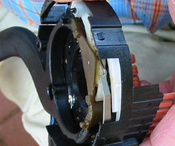

Oggi mi sono dedicato a questo lavoro e sono riuscito a smontarlo senza troppi problemi (la questione dell'airbag non è così complicata come si potrebbe pensare, ma consiglio comunque di intervenire solo se si è assolutamente sicuri di ciò che si sta facendo).
Ho anche scattato delle foto, ma le ho messe da parte (e non le ho allegate all'intervento di smontaggio dell'airbag) perché al momento ho pochissimo tempo.
Il problema era il seguente:
All'interno dell'interruttore degli indicatori di direzione, c'è una molla con un'estremità biforcuta che scorre su un pezzo di plastica e che, in un certo senso, viene trattenuta da questa forcella. In questo modo, la posizione della molla è definita e non può scivolare via.
Nella mia forcella, una delle "spine" era rotta, causando lo spostamento della molla verso il retro e un leggero blocco. Questo la posizionava più vicino al suo punto di fissaggio, aumentando la sua forza, e inoltre agiva su una leva più lunga. Il risultato è stata una forza di contrasto significativamente maggiore all'estremità, senza alcuna forza di contrasto al centro, il che spiega esattamente il comportamento descritto sopra.
Poiché questa molla non è riparabile, ho optato per una soluzione provvisoria (dato che ho bisogno dell'auto) e l'ho irrigidita lateralmente, in modo che la parte intatta ora scorra nella sede di quella rotta e, grazie alla tensione laterale, non possa sfilarsi. Ho rimosso il pezzo rimanente della molla, in modo che quella leggermente inclinata non sfreghi, ed è tutto a posto: funziona perfettamente e, almeno per ora, ho risparmiato un sacco di soldi.
Naturalmente, questa situazione non può durare a lungo, perché una delle punte si romperà prima o poi, inoltre, sembra che stia danneggiando maggiormente la parte in plastica rispetto al normale. Però, almeno ora ho il tempo di cercare un pezzo di ricambio.

Dopo aver accompagnato la mia amica a casa questa mattina, ecco l'aggiunta promessa. È solo una foto, ma si può vedere la parte superiore a forma di forchetta, a cui manca una delle punte.
Nella foto si vede già nella "nuova" posizione, ovvero così teso che la lama scorre nella scanalatura dell'altro componente. Dopo la foto, ho levigato ulteriormente il frammento della lama per evitare che sfregasse sulla parte superiore.
